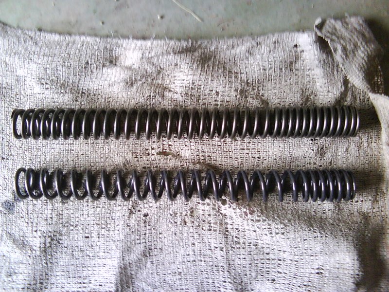

ROMIN psal:Zdarec všichni ,chtěl bych vyměnit místo orig.pružin. dát tam progresivní ,chci se vás zeptat když je koupim musím s nimě něco ještě dělat?? délka_? nebo stačí pouze vyměnit a vše i ty trubičky ve vnitř zustavají stejné.díkas
i ty co tam máš sou progresivní...![]()

Tuším že to jsou Wilbersy. A klidně je pošlu dál ![]()

Sedly perfektně. Ale hujda je krapítek vytuněná po pádu, je na prodej a protože některé seriové věci mám, klidně ty tuningové prodám zvlášt. Nebo vyměnít za serii s doplatkem, jako např. svody SHARK;)
