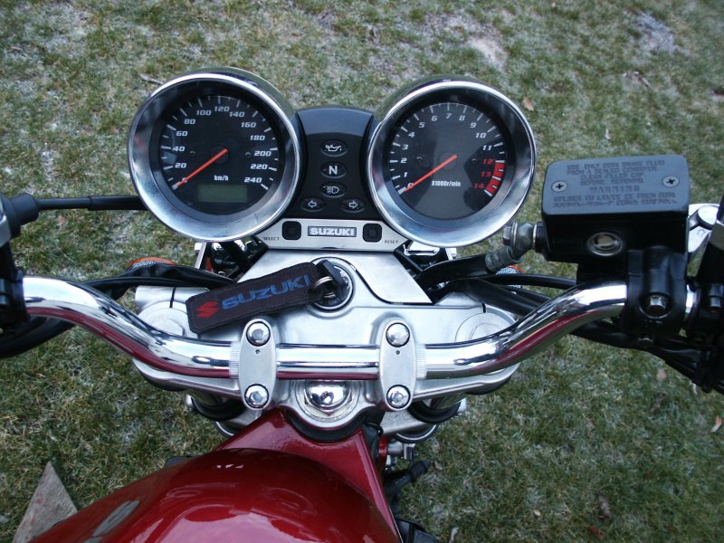

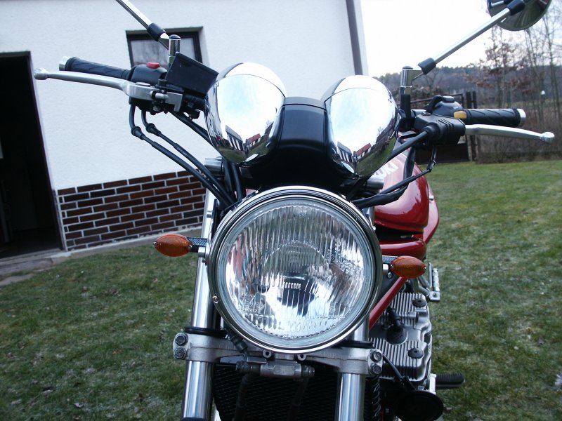

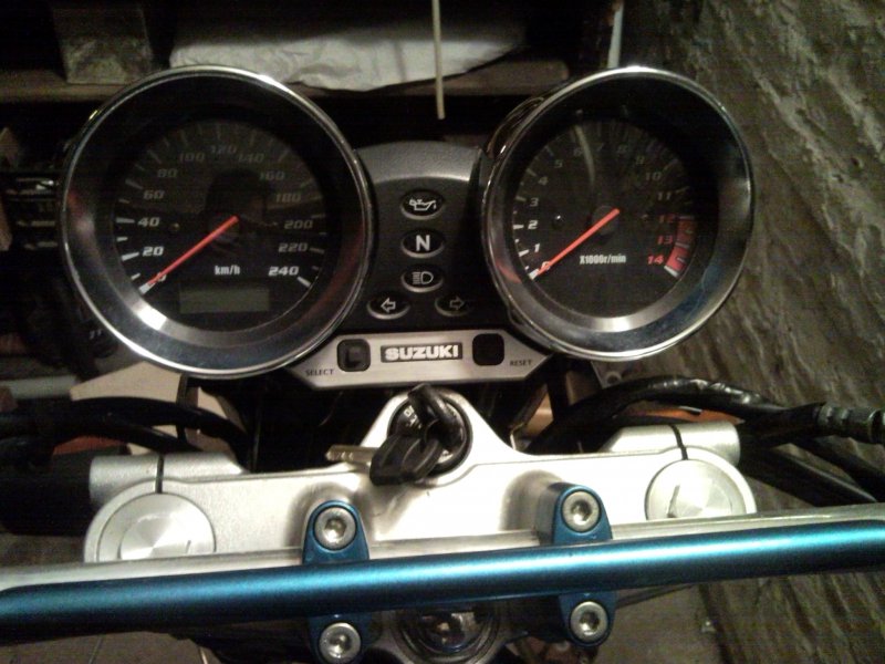

Re: přestvaba z S na N

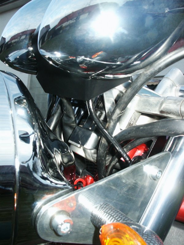

Prosímtě ten plíšek nebo co to je, mezi spínačkou a budíkama je origo a nebo taky samo domo?![]()
Vladimirek (Člen) 05.01.2010 22:27:25 Offline |
tak díkes chlapy ![]()
John psal:Prosímtě ten plíšek nebo co to je, mezi spínačkou a budíkama je origo a nebo taky samo domo?
No je to předělaný S na N, dřív jsem to měl udělaný docela na hovno, tak jsem to teď přes Vánoce trochu upravil. Tak to teď vypadá.
...to je domo robo, bo ty budiky sou Skový...
Světlo z druhovýroby nekoupíš v takovým průměru a vzadu zaoblením jako je origoš. A ostatně všechny náhražky jsou hnusné.
Já sem kdysi dával za světlo cca 3 tis.včetně držáků světla a za úchyty vč. gum na tlumiče 1,1 tis. Nic víc nepotřebuješ. Blinkry použiješ stávající.

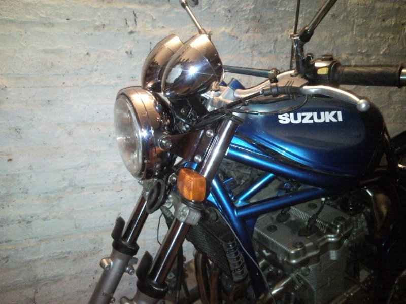

Mour psal:Světlo z druhovýroby nekoupíš v takovým průměru a vzadu zaoblením jako je origoš. A ostatně všechny náhražky jsou hnusné.
k tomu snad jenom, že na starým modelu při aufbau z S na N jsme narazili na problém, že na spodních brejlích není ten prvek ukotvení originál lampy pro seřizování sklonu... byl to jeden z důvodů proč jsme to postavili zpátky na esko aby to prošlo STK bo oficiální přestavění by tímto neprošlo ani za přispění Filousa.

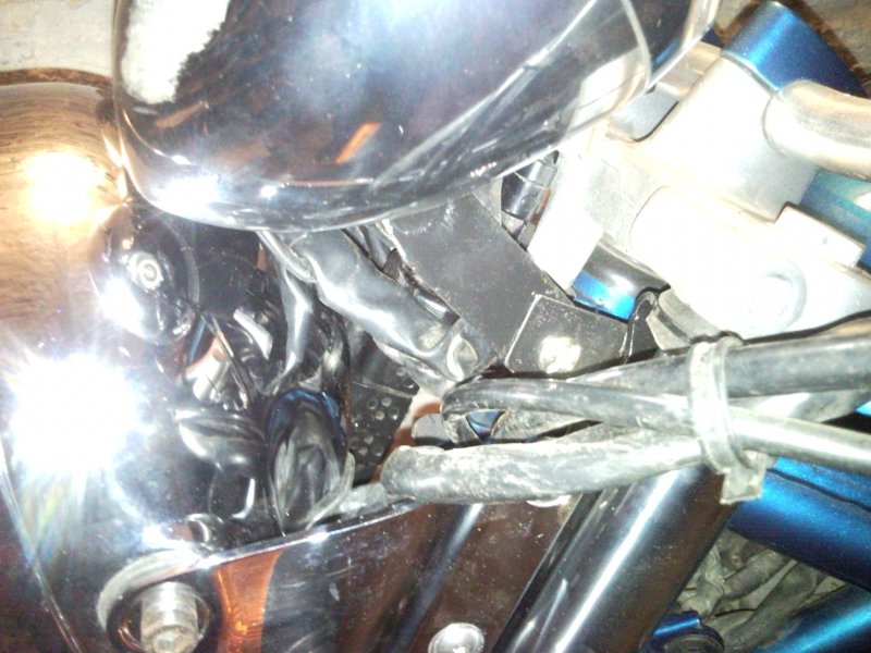

XJelen psal:Mour psal:Světlo z druhovýroby nekoupíš v takovým průměru a vzadu zaoblením jako je origoš. A ostatně všechny náhražky jsou hnusné.
Já sem kdysi dával za světlo cca 3 tis.včetně držáků světla a za úchyty vč. gum na tlumiče 1,1 tis. Nic víc nepotřebuješ. Blinkry použiješ stávající.k tomu snad jenom, že na starým modelu při aufbau z S na N jsme narazili na problém, že na spodních brejlích není ten prvek ukotvení originál lampy pro seřizování sklonu... byl to jeden z důvodů proč jsme to postavili zpátky na esko aby to prošlo STK bo oficiální přestavění by tímto neprošlo ani za přispění Filousa.
Ten "prvek" není na brejlích ale na těch origo.! černých plechových úchytech
PS Kuwa, co to máte za techickou? ![]()
K.a.s.y.m. psal:Filous psal:John psal:Prosímtě ten plíšek nebo co to je, mezi spínačkou a budíkama je origo a nebo taky samo domo?
ale udělaný to má fajně
Mour psal:XJelen psal:Mour psal:Světlo z druhovýroby nekoupíš v takovým průměru a vzadu zaoblením jako je origoš. A ostatně všechny náhražky jsou hnusné.
...prdlajs...tym prfkem myslí díry se závitama ve spodních brejlích pro uchycení toho trojůhelníčku svjetla...
Filous psal:Mour psal:XJelen psal:k tomu snad jenom, že na starým modelu při aufbau z S na N jsme narazili na problém, že na spodních brejlích není ten prvek ukotvení originál lampy pro seřizování sklonu... byl to jeden z důvodů proč jsme to postavili zpátky na esko aby to prošlo STK bo oficiální přestavění by tímto neprošlo ani za přispění Filousa.
PS Kuwa, co to máte za techickou?...prdlajs...tym prfkem myslí díry se závitama ve spodních brejlích pro uchycení toho trojůhelníčku svjetla...
jo , ale ty díry jsou v takovým nálitku, kterej u eskovejch nebyl - řešení - bastl - nepřípustné pro oficiální přestavbu...dyť víš, rozebírali jsme to founem.![]()
XJelen psal:Filous psal:Mour psal:
...jasan, já to jen vysvjetloval Mouroj, prostě ve spodních brejlích nejni u Ska příprava pro uchycení toho trojůhelníku...
Filous psal:XJelen psal:Filous psal:
...prdlajs...tym prfkem myslí díry se závitama ve spodních brejlích pro uchycení toho trojůhelníčku svjetla...jo , ale ty díry jsou v takovým nálitku, kterej u eskovejch nebyl - řešení - bastl - nepřípustné pro oficiální přestavbu...dyť víš, rozebírali jsme to founem.
Jakýho trojúhelníku? ![]()
K.a.s.y.m. (Člen) 06.01.2010 12:22:55 Offline |
Inženýrek psal:Filous psal:XJelen psal:
jo , ale ty díry jsou v takovým nálitku, kterej u eskovejch nebyl - řešení - bastl - nepřípustné pro oficiální přestavbu...dyť víš, rozebírali jsme to founem....jasan, já to jen vysvjetloval Mouroj, prostě ve spodních brejlích nejni u Ska příprava pro uchycení toho trojůhelníku...
typnul bych si ,že se tu celou dobu baví tom,že aby ti světlo drželo stále stejnou polohu a zároven se nechal nastavit jeho sklon tak je na spodních brejlích příšroubovanej kousek plechu na který je světlo ve spodní části přišroubovaní přes šroubek a pružinku.
k tomu snad jenom, že na starým modelu při aufbau z S na N jsme narazili na problém, že na spodních brejlích není ten prvek ukotvení originál lampy pro seřizování sklonu... byl to jeden z důvodů proč jsme to postavili zpátky na esko aby to prošlo STK bo oficiální přestavění by tímto neprošlo ani za přispění Filousa.Ten "prvek" není na brejlích ale na těch origo.! černých plechových úchytech
...u starého!! modelu????? takhle????
ne ne, tam je to na tom černým plechovým držáku, který drží zároveň úchyty na světlo, blinkry, klakson
K.a.s.y.m. psal:Inženýrek psal:Filous psal:...jasan, já to jen vysvjetloval Mouroj, prostě ve spodních brejlích nejni u Ska příprava pro uchycení toho trojůhelníku...
bod pro pána... bo ty repliky maj nastavení jenom tak, že je povolíš naklopíš a utáhneš. Čili homologačně nevyhovující pro přestavbu.
Jak psal Kája, jak jednou spadneš do registru není cesta ven, bylo jednoduší kouipt kapotu (tu krásnou červenou na tý fotce) - udělat STK - prodat pánovi i stím enkovým světlem v baťohu, ať si to přebastlí sám a následný dohady s technickou si řeší taky sám ![]()
XJelen psal:K.a.s.y.m. psal:Inženýrek psal:
Jakýho trojúhelníku?typnul bych si ,že se tu celou dobu baví tom,že aby ti světlo drželo stále stejnou polohu a zároven se nechal nastavit jeho sklon tak je na spodních brejlích příšroubovanej kousek plechu na který je světlo ve spodní části přišroubovaní přes šroubek a pružinku.
No já mám repliku, kde je ten šteluňk přímo ve světle - šroubek na pérku. Parabolu natočíš jak chceš a dotáhneš.
Ale tak nebyl by problém ani tam udělat ještě jeden úchyt zespoda světla. Nemáte někdo fotku originálu?

...to je domo robo, bo ty budiky sou Skový...ale udělaný to má fajně
...ale jo
Právě, taky se mi to líbí
lepší než kupovat N budíky a ještě nedej bohu vrchní brejle
nechce se ti vyrobit za nějaký ten bakšiš ještě jeden pro mně?![]()

Hele já jsem uchycení světla a těch budíků dělal celej den od rána do večera. Než jsem to všechno tak nějak poskládal aby to všechno sedělo bylo fakt docela sraní. Asi to ani tak nevypadá
Neďál jsem to celý ani sám, když jsem potřeboval, tak mi táta s něčím pomohl.
Jinak fotky jsou nakonci: http://inzenyrek.rajce.idnes.cz/Motorka_-_oprava/#album

Pěkný kurva pěkný
tohle je práce kterou na tý motorkce už nikdy nikdo neocení
to chycení budíků je zajímavý..jen bych měl strach ,že to celý za jízdy bude asi drnčet zvlášt když to nemáš ještě uchycený na brejlích...to bych snad radši nechal navařit zespodu na brejle kousky hliníku na který bych to přišroubouval podobně jako na origů.
Když už jsi měl venku motor tak jsi měl vyhodit ten sekundární vzduch to je věc která překáží při každý práci pod nádrží.
jinak![]()

no řeknu ti to takhle ta díra mezi budíkama a brejlema je na
ale pokud se to líbí tobě a vyhovuje ti to tak je to v pořádku ![]()
