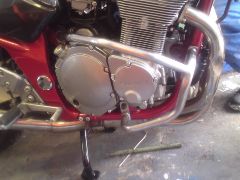

Dneska jsem na tom skoro nechal ruce, ale snad to bude v pohodě, už to nechat jen pochromovat.
http://www.suzukibandit.cz/openforum/uploads/1861_dsc00325.jpg

...máš to pěkný, ale vzhledem k tomu, že jsi u spodního uchycení neudělal šikminu, počítej s tím, že se ti budou dost brzy v náklonu dotýkat silnice
Samozdřejmě jsem je ještě neprojel, takže nevim jekej vliv na to bude mít ještě odpružení za jízdy, ale když jsem to naklonil na stojáka, tak mám od stupačky ještě docela rezervu. S chromovánim počkám asi až to pořádně ozkoušim. Kdyby byl takovej problém, tak už nebude taková práce to případně upravit.

práce hezká, funkčnost bad už od pohledu je zřejmé, že se o to někde v zatáčce opřeš, měl jsem dělané ty co jsou níže na fotkách a když jsem s nima štrejchnul v zatáčce a vlivem leknutí to srovnal a vyjel ze stopy, tak šly hned dolů. Vono se sice může zdát, že v garážových podmínkách, nezatížená mašina atd. je vše oukej. Jenže sedneš na to, pojedeš v zatáčce v náklonu a bude tam třeba lehká vlnka v asfaltu, která tě zhoupne a původně neočekávaný náklon je tam
http://www.suzukibandit.cz/openforum/uploads/25_padaky1.jpg
http://www.suzukibandit.cz/openforum/uploads/25_padaky2.jpg

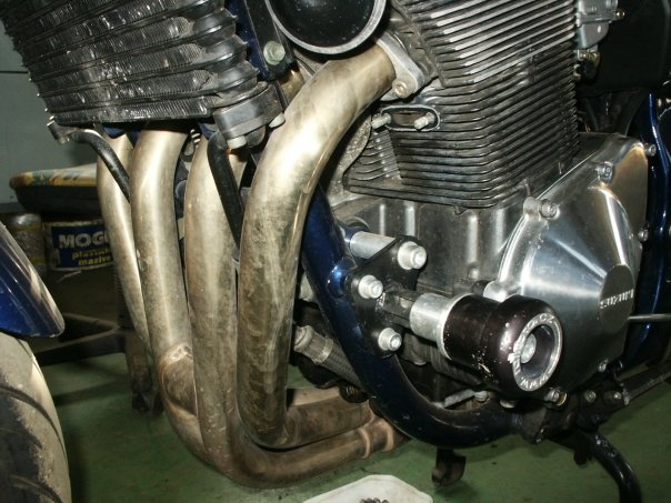

http://suzukibandit.cz/openforum/uploads/1057_12022010100.jpg

...todle je funkční...ale dej do hajzlu ty spodní, viz. Kelly...

ty spodní dej do pryč, páč pokáď sa nepletu, tak díky nim to tehdá složil Kuba na vokruhu. Jináč mám to vyzkoušené a fungují, v kombinaci s kvalitními pevnými řidítkami a omezenými dorazy jsem po pádu v cca 30 km/hod na mašině neměl ani škrábaneček, vychytal to špunt a závaží na řidítkách, takže velice příjemné, když zvedáš mašinu, kerá se klouzala nějakej ten metr po silnici a není na ni lautr nic. za měgood kadopádně je jasný, že pokud s tím švihneš a zarveš to ještě pod svodidla jako Robocop Kelly, špunty jsou k hovnu, ale to i ty rámové padáky:o)

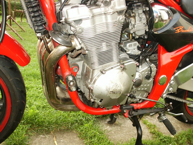

Me by zajimalo jestli toto je vubec funkcni, s tema to sem kdysi koupil B12. Jsou teda z RD mota, ale nemam v ne moc duveru, jak je tam ta tyc cerna privarena na tu plotnu bad .
http://www.suzukibandit.cz/openforum/uploads/82_padak_b12.jpg

tak tomu bych taky moc nevěřilbad

ve sváru to nikdy neulítne ulítne to vždycky vedle pokud už teda...navíc tyhle padáky maj jinou vadu a tou je krátkej šroub v hlavě toho hříbku..Ondráš by mohl povídat.nechte si udělat horní Datlo padáky a máte klid..to je zatim asi nejlepší konstrukce co jsem viděl.
Jj... Vytrhnou se ze závitu, ale motor zachránily.good

...na hovno...dyš se nevytrhnou, tag se vohnou a vopřou se vo motor...apropó, ty nemáš zaslepený votvory po PAIR???surprised

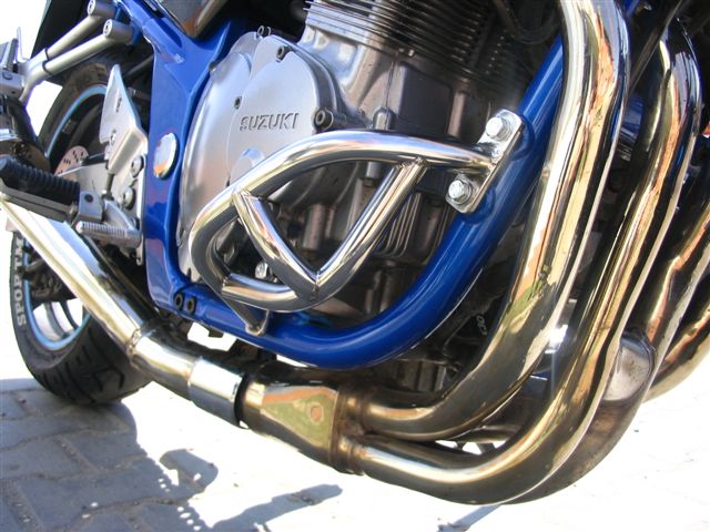

Taky nevim jak přesně vypadají, ale v těch tvých je asi největší problém to, že to vlastně celé ve spoji drží jen na nějaký vosmičce, což je fakt na pussy Drudá věc že jsou dost dlouhý a při případnym kreši je to páka jako prase.
Měl jsem něco podobnýho a prorazil mi to motor a ještě zlomil šroub víka v závitu...je s tím pak zbytečnýho sraní...
http://www.suzukibandit.cz/openforum/uploads/1861_pict1759.jpg

vypadá to dobře, ale stejně ten šroub drží v cca 1cm materiálu=málo. Ty Datlíka maj osu toho šroubu mimo rám a šroub je mnohem delší až do toho druhýho kusu/válečku. Tzn. je to pevnější jako tady http://www.malyweb.cz/padaky/public/rep … 601760.jpg
jinak se mi líbí tohle, ale za 800,- mi to přijde moc...
http://www.suzukibandit.cz/openforum/uploads/158_repre_c1ae1d9e81.jpg

máš rechtgood. to je chytré to kluzátkogood ale zajímala by mě funkčnostidontknow!
http://www.suzukibandit.cz/openforum/up … ak_b12.jpg
To Filous: ja sem zrovna vyhazoval ekologickej nesmysl, jak rika kelly nad vikem to akorar zavazi smile1, a sel sem tvorit zaslepky tak je to fotka mezi tim smile1

redfacesmokinass
To uz je stara fotka z pripravy jaro 2009, hold vsude bordel jeste venku a nejak sem musel prejet tech par metru od baraku na dilnu smile1

Já jsem shodou okolností objevil prasklou patku padáku Fehling na své B12 minulý týden. Struktura lomu napovídá, že ty patky jsou zřejmě příliš zakaleny a jsou proto křehké. Protože padák málo kdy "padne" na rám přesně, dochází dotažením montážních šroubů v patkách k trvalému pnutí a působením provozních vibrací k jejich postupnému praskání. Samozřejmě je to chyba technologie Fehlingu.
Myslím, že přidáním měkčích podložek pod montážní šrouby patek se částečně vyrovnají nepřesnosti dosednutí padáků na rám motocyklu, což sníží trvalé napětí v patkách a odstraní jejich praskání.
Další alternativou by mohla být náhrada stávajících kalených patek za patky, vyrobené z měkčího materiálu. Ty by se možná při pádu motocyklu na rám deformovaly, ale je to lepší, než když prasknou.

...čoveče Rutan je dost profláklej a spousta lidí ho chválí, ale to co předved na Huskyho padákách pro B12 mě moc nepřesvědčilosmile2
Co konkrétně myslíš... Že nefungovaly?
...konkrétně myslim to, že levá strana je krátká, tagže při pádu nemá šanci vochránit víko, tělo toho padáku je úzký, tagže se pravděpodobně vohne a navíc tělo padáku prochází plotnou skrz, coš se u padáků jinejch firem taky neukázalo jako nejlepší řešení, poněvadž dochází k deformaci tý plotny a zároveň k vohybání toho padáku...
Asi si viděl jinou verzi....
http://padaky.malyweb.cz/index.php?page=234

Honzah psal:

...jo, je to možný, že to byla jiná verze...ale podivej se na druhej vobrázek, jag je rostržená ta průchozí plotna...

ty žebra vypadaj čerstvý surprised že by je něco vorvalo?

Honzah psal:
bigsmilebigsmilebigsmilesorry ale takhle po ránubigsmile
To: Fidzi: tohle tky nevypadá na nejšťastnější řešení
Ještě k tomu druhýmu vobrázku... Proč jsou tam upilovaný, nebo obroušený nebo co to s nima je, ty žebra?
17.02.2010 10:08:43
Re: Padáky
ale Kroupoó... o tom už tady dobrou půlhodinu mluvíme chlapče
redface uš sem se taky zarážel smile1

vylámaný žebra jakoby od nějakýho válcovýho předmětu skoro ve směru prasknutí té desky v kombinaci s nádherně čistým víkem oproti bloku motoru... ale takovej špína snad zas není ne? surprisedhelp jenom mi to tak připadá a jsem paranoidní redface
17.02.2010 11:52:51
Re: Padáky
Něco mi tam neštymuje...help
17.02.2010 12:28:57
Re: Padáky
...nechci nikomu šahat do svjedomí ani se nikoho dotknout, ale taky mi tam něco neštymujesurprised...třeba to, že na první fotce je motor zasranej jag jetel, ale víko i šrouby sou jag novýsurprised...taky to, že plotna je roztržená, ale padák nejni vohnutej, to je divný, ne???idontknow ...no a ty čerstvje polámaný žebra???...když se to jen klouzalo bez nárazu???headshake ...navíc na tech žebrech ja rejha a ta vypadá jak vot zadní hrany hlavy toho padáku...ale jag řikam, je mi to fuckcool
...ólalá, Jelen uš to víko zmiňoval...

no jak píšeš, akorát přece to nemoh myslet vážně takový šméčko si ještě nafotit na stránky jako reklamu surprised radši si budu myslet, že to bylo jinak help mám ty jeho totiž namontovaný na bandasce idontknow
17.02.2010 15:49:11
Re: Padáky
...tag si to mysli a já si budu zas myslet to svý...ok???bigsmile
