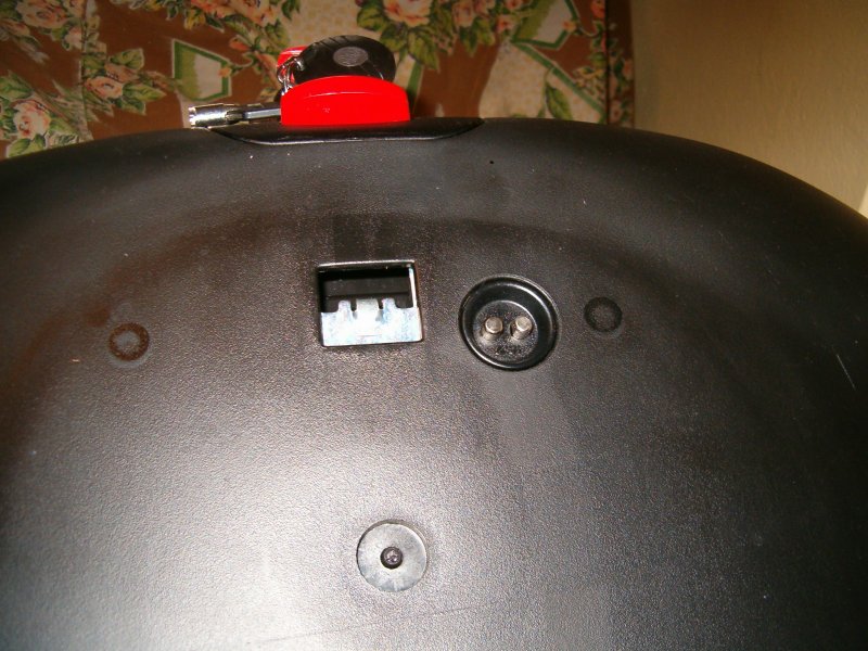

Mám světlo kupovaný a tam jsou dotyky mezi plotnou a kufrem a mezi kufrem a víkem. Stálo asi 800 kč, ale je to přesně na daný typ kufru Givi. Vše se jen zacvakne a hotovo. Asi bych radši dal 800 Kč než se s tím dělat. Samostatný dotyky asi někde mají, ale jak je zase přidělat. Tady byly přesně do výlisků v kufru. Funguje to perfektně.

cikin psal:Mám světlo kupovaný a tam jsou dotyky mezi plotnou a kufrem a mezi kufrem a víkem. Stálo asi 800 kč, ale je to přesně na daný typ kufru Givi. Vše se jen zacvakne a hotovo. Asi bych radši dal 800 Kč než se s tím dělat. Samostatný dotyky asi někde mají, ale jak je zase přidělat. Tady byly přesně do výlisků v kufru. Funguje to perfektně.
A ani voda ti s tim nic nedela?? Je to plocha deska s kontaktama a nebo je to nejakej plastovej bazmek kterej ma v sobe tesneni kolem kontaktu?
Ja mel plotnu kappa a kufr divi a pri desti nebo po desti jsem tam mel mezi tim dycky vodu.

nicola.foxx psal:cikin psal:Mám světlo kupovaný a tam jsou dotyky mezi plotnou a kufrem a mezi kufrem a víkem. Stálo asi 800 kč, ale je to přesně na daný typ kufru Givi. Vše se jen zacvakne a hotovo. Asi bych radši dal 800 Kč než se s tím dělat. Samostatný dotyky asi někde mají, ale jak je zase přidělat. Tady byly přesně do výlisků v kufru. Funguje to perfektně.
Často v dešti nejezdím, ale žádné problémy nebyly. Mezi víkem a kufrem to vypadá stejně.

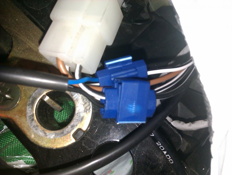

Já jsem měl mezi kufrem a motorkou normálě spojku kostku.Ta měla původně i zobáček na zacvaknutí do sebe.Ten jsem dal pryč,protože hrozilo to,že kdybych zapoměl tak bych to s kufrem vicásnul z motorky celé.Fungovalo to v pohodě.Měl jsem tam 5A pojistku a i když pršelo,tak to bylo good.

Pavlusha psal:Já jsem měl mezi kufrem a motorkou normálě spojku kostku.Ta měla původně i zobáček na zacvaknutí do sebe.Ten jsem dal pryč,protože hrozilo to,že kdybych zapoměl tak bych to s kufrem vicásnul z motorky celé.Fungovalo to v pohodě.Měl jsem tam 5A pojistku a i když pršelo,tak to bylo good.

No bylo to v pohodě.Kostka byla pod litinovou plotnou nosiče co držela plotnu kufru.Prostě samá plotna a pod nima jedna kostka.Na endurech se to moc neřeší,ale i tak to bylo schopné .......... .

Aj eště jsem zapoměl,že když nemám kufr tak na tu kostičku jsem koupil ještě jeden protikus,který je zalepený ,a ten pak nasadím na tu kostičku co je na plotně aby do ní nenatekla voda ! Prostě jako čepička na ventilek ![]()

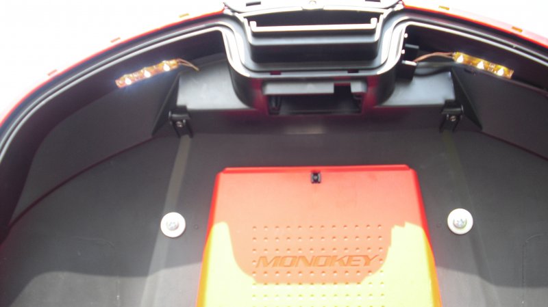

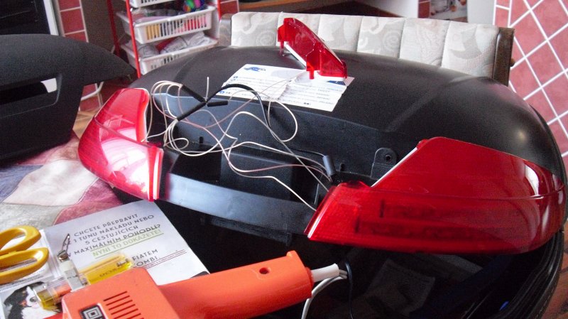

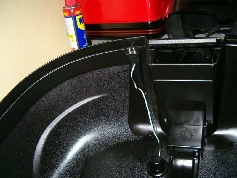

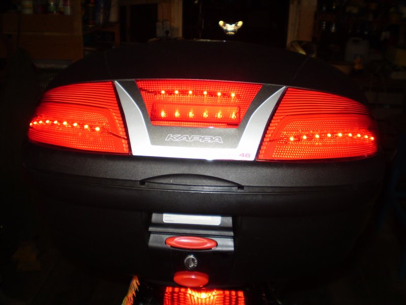

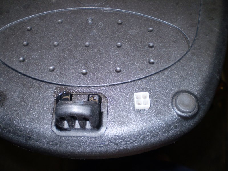

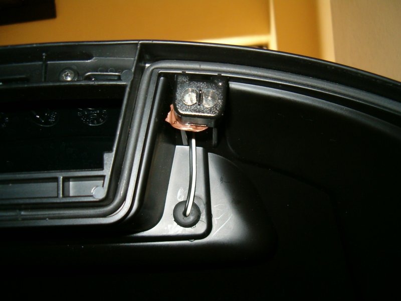

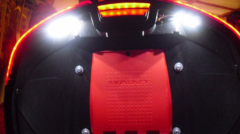

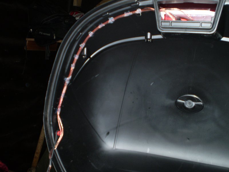

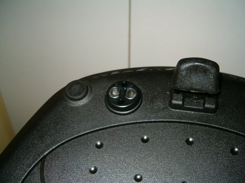

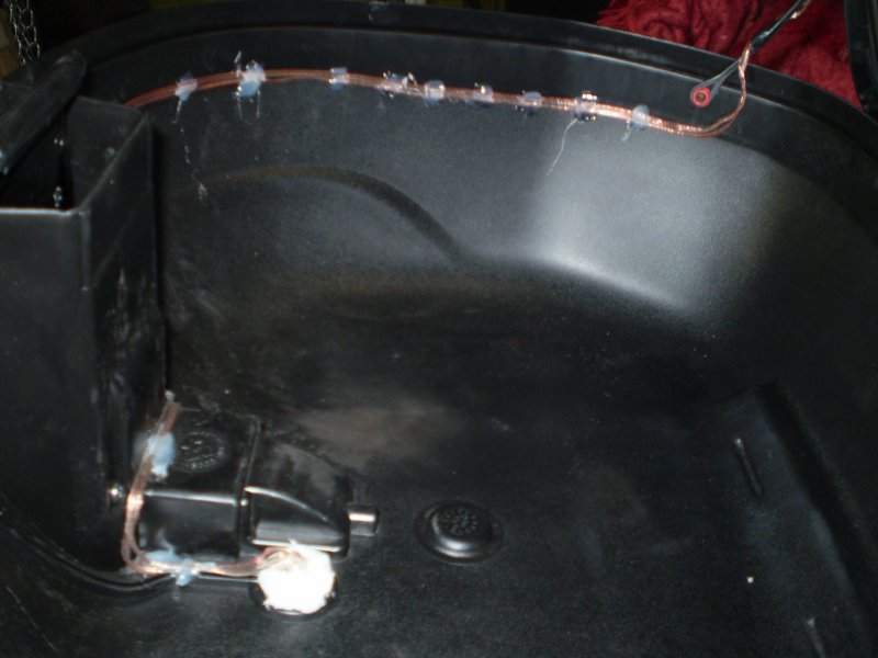

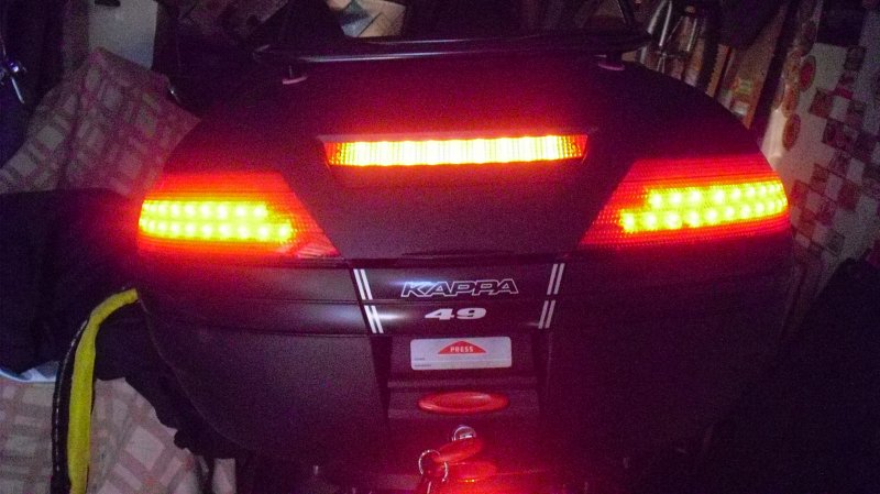

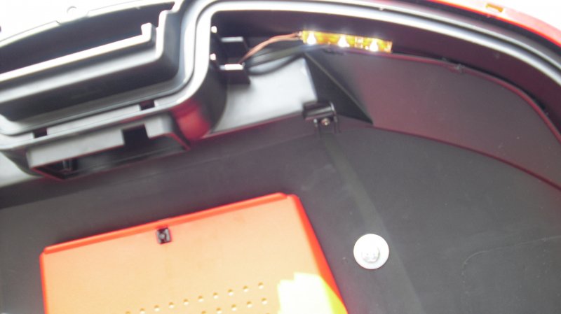

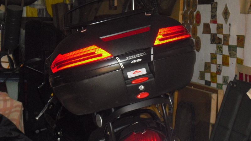

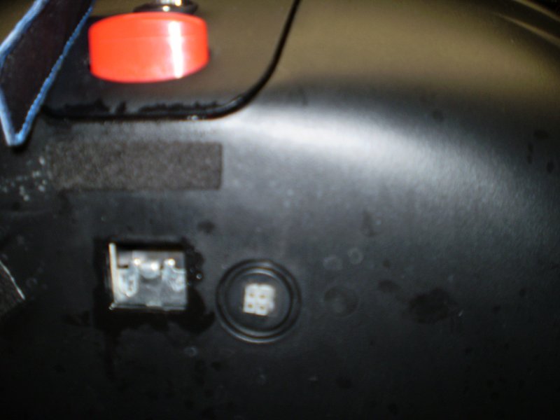

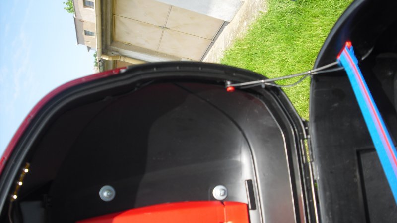

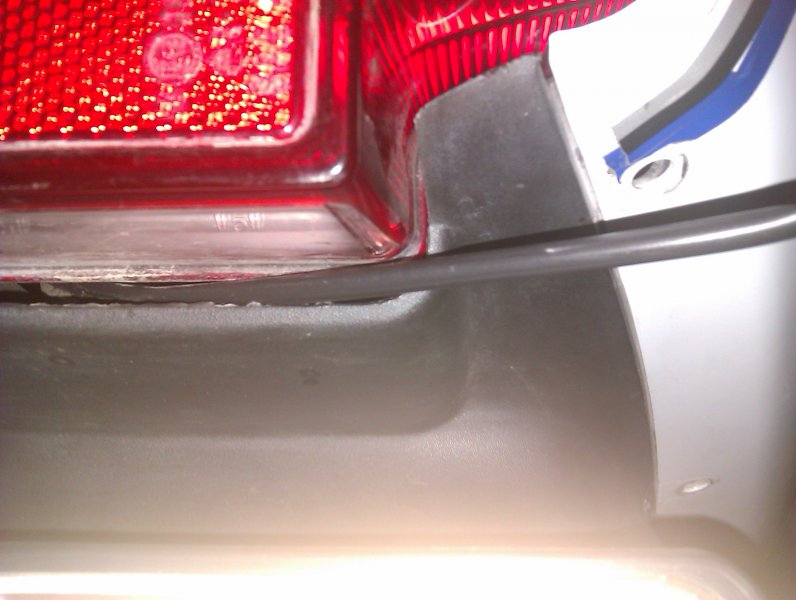

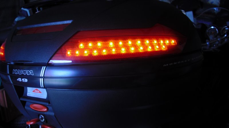

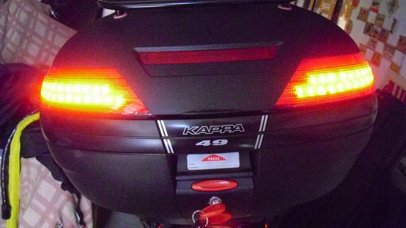

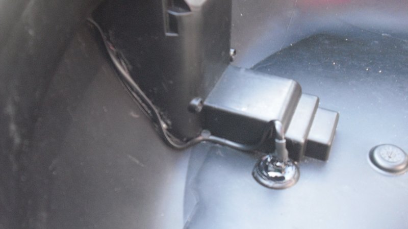

Tak jsem to konečně před časem dopatlal dohromady... Velký poděkování Zdendovi(Zdenek1) za sehnání spojovací kostičky, za kterou dokonce nic nechtěl a poslal mi ji zdarma, ikdyž to bylo dost přes pade!!!
Pokud ho znáte písněte mi jeho adresu, on je zytečně skromnej. Pošlu mu aspoň třeba Hořický trubičky, když peníze nechce. Sice díky poště přijdou asi jako drobení, ale i tak...![]()
Na první fotce je vidět reflexní folie, kterou jsem to podlepil; na pátý pak vnitřní osvětlení. To sice svítí pořád s koncovýma, ale ten odběr je minimalní, tak to snad neva...
Pásky mají krytí IP 60 a samolepící fólii, jsou na 12V. Dobrej vynález pro světlofily...![]()

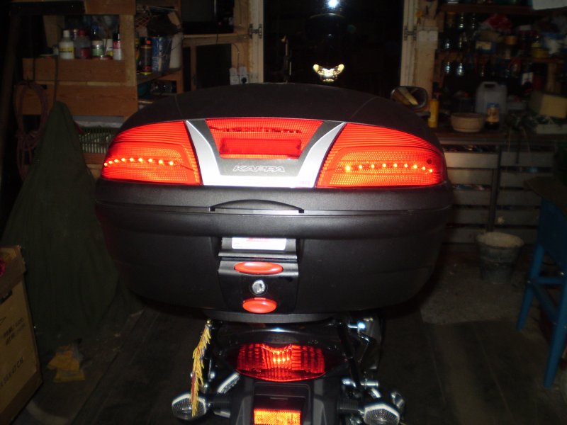

Taky jsem to nejdřív chtěl spáchat samo domo, ale když sem viděl jak to má Givi vše dobře připravený, tak jsem si to rozmyslel
a šel do téhle http://www.yshop.cz/e94-brzdove-svetlo- … +dp132810/
komplet sady.

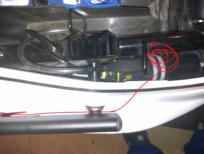

Práce to byla všeho všudy na hoďku. Stačilo jen vyrazit připravené díry v kufru a plotně a natahat a spojit kablíky. Jedinej nedomyšlenej moment nastal kudy vést kablík z plotny do brzdového světla.
Nakonec, jelikož sem nechtěl navrtávat podsedlák, tak je vidět cca 15cm kablíku mizícího k brzdovce
, což s přidělaným kufrem je nepodstatná věc. Musím pochválit Givi v tom, že tu průchodku měli připravenou i na slitinové plotně![]()
Trošku jsem jenom zklamán z ledek, mohli být trochu svítivější
, protože při denním slunci to moc vidět nejni
, ale za šera a v tunelu to svítí jak lucifernička![]()

Týý vole , dobrý !!! jako GOLDVING
akorát nejde poznat jestli tam máš tu kostičku,nebo jiný zlepšovák...? (taky jsem světloůchyl
když to jede,je to OK

Tak jsem to konečně před časem dopatlal dohromady... Velký poděkování Zdendovi(Zdenek1) za sehnání spojovací kostičky, za kterou dokonce nic nechtěl a poslal mi ji zdarma, ikdyž to bylo dost přes pade!!!Pokud ho znáte písněte mi jeho adresu, on je zytečně skromnej. Pošlu mu aspoň třeba Hořický trubičky, když peníze nechce. Sice díky poště přijdou asi jako drobení, ale i tak...
Pásky mají krytí IP 60 a samolepící fólii, jsou na 12V. Dobrej vynález pro světlofily...Týý vole , dobrý !!! jako GOLDVING
Dík
Jasně, že tam je kostička, ale zalitá tavnou pistolí s černou patronou. Krásně se to zalilo a docela to i ten spoj zpevnilo... Jako propojení jsem použil telefonní kabel. Je černej, placatej a má čtyri kablíky. Jeho nevýhoda je, že jsou slabý a při zacvakávání konektorků do kostiček jsem většinu utrhal. Origo je sice vymakaný, ale pořád je to jen brzdový, zatímco já mám za 500,- brzdový, koncový a vnitřní světlo...![]()

jak máte řešenou kabeláž od elektriky k plotně?! Já to zatím udělal prozatimně a uvidíme jak to bude zítra fachčit...
uvnitř jsem to připojil rychlospojkama na část drátů co jsou oddělovací k zadnímu světlu.
Původně jsem to chtěl natáhnout za pomocí stahovacích pásek po vnitřní straně nosiče a ďourou pro uchycení helmy k hlavnímu svazku drátů
Jenže tam je už skoťák a s tím se mi fakt hýbat nechce ![]()
Jo a mám maxiu E 55N LUXEB, takže se světlem a vystélkou
i plotna se dá ještě sehnat v hliníku ![]()
