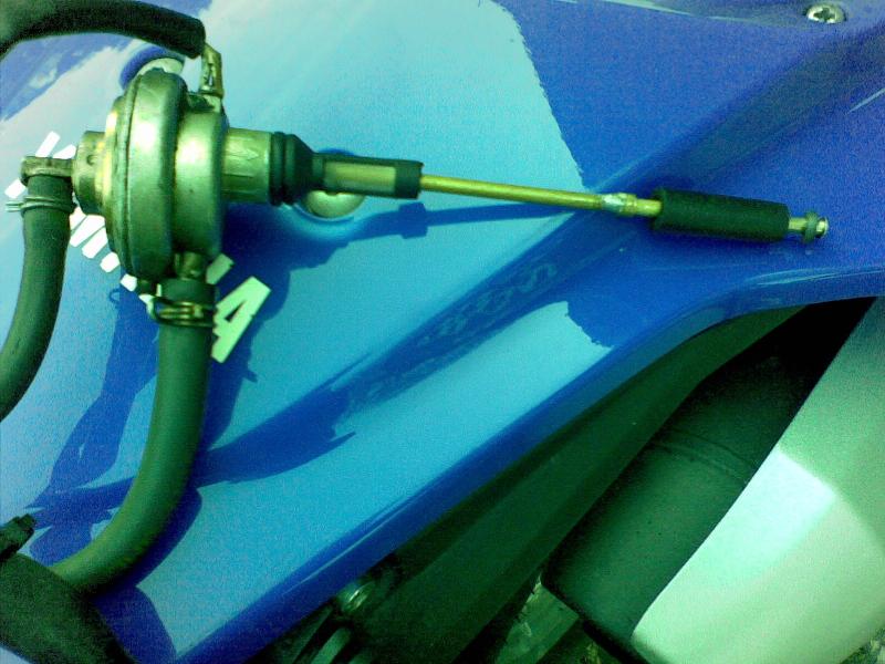

...funkce benzínovýho "plováku" yamaha ?
...myslel jsem že vím jak to funguje, ale dostalo mě to do kolen a tak se ptám, zná někdo tuhle pičovinu ?
...klasickej podtlakovej ventil; dva kabely napojený na kontrolku rezervy paliva; nad membránou je suchej kanál kterým vede kabel do trubičky procházející sejtkem; na trubičce je naletovanej spodní doraz, následuje podle mýho mínění něco jako plovák, na kterým je nahoře v osazení umístěnej předpokládám vodivej kroužek, kterej se při vyšším stavu paliva dotkne vrchního dorazu
...nic jsem multimetrem neproměřoval; spojí-li se oba dráty svorkovnice plováku kontrolka rezervy svítí; úplným odpojením plováku ze svorkovnice kontrolka zhasne, jinak svítí ta svině furt;
ps: benzín je dolitej :))
