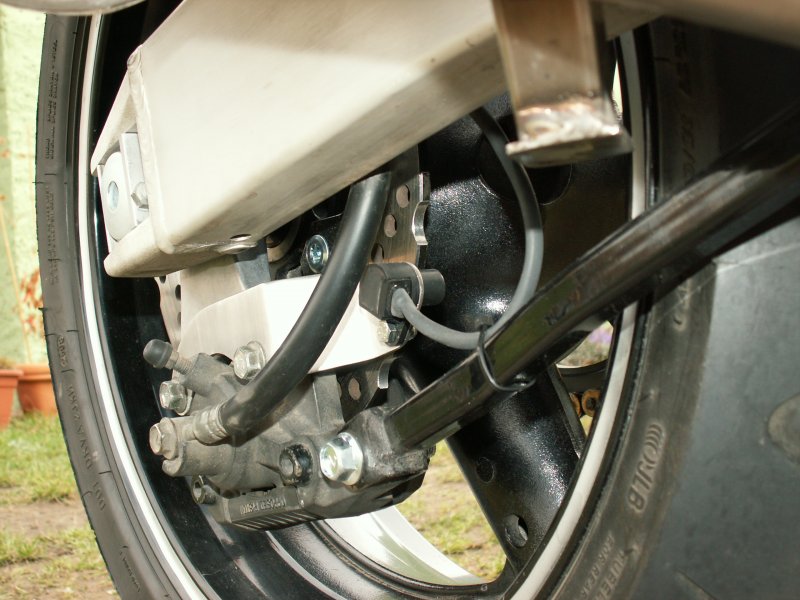

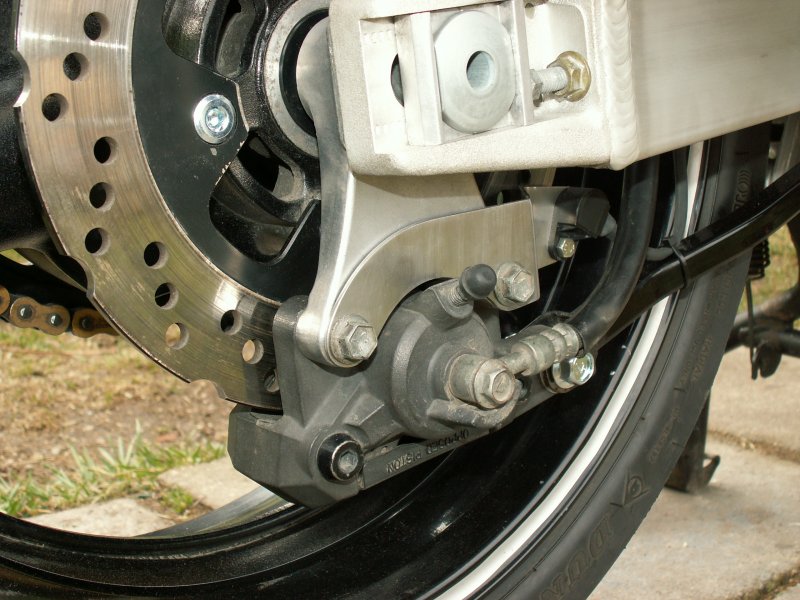

Moje řešení kecajícího tachometru při změně převodu u B12,04. ![]()
Originál převod 15-45, je 3:1 , Snímač bere 4 pulzy na 1 otáčku malýho kolečka, to je 12 na otáčku kola.
Pří změně převodu....
přemístit snímač dozadu, na kolo, a kam, kde vzít 12 nějakých výstupků
, od kotouče
, stačí nastavit dráty, kus plechu , odvahy a šikovnosti s pilníkem na kotouči
( mě ty drážky udělal frézař ).A to všechno zadarmooooooo. ![]()
