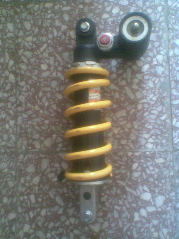

Zadní tlumič z GSXR (na B, kde a jak?)
Tuším ,že ho dával Datel aj Jiřina, co to obnášelo? Jiřina musel tuším měnit érbox a navařoval jiný držáky
rozkecajte sa o tem trošku. Nebo raději Ohlins? ňáký votkazy by nebyly?

Dle mého to je enom z nouze cnost, ale už při prvním vyjetí rozdíl byl. Hlavně v náklonu a pod plynem v zatáčce v Buchlákách sem se uchechtával do škopku![]()
A to sem eště ani na ten tlumič nešáhl![]()
Jiřina měl tušim z roku 02 a já dával z 08 a sedl tam jak hrnec na prdel![]()
...akorát sem si to dělal sám a chvilkama sem si připadal jak chobotnica a eskamotér v jednom![]()
Re: Zadní tlumič z GSXR (na B, kde a jak?)
Byl sem tam ve středu a to sem enom vyzkůšal jestli to bude s tím centrálem průser nebo ne.....
Jak sem psal.....jak hrnec na prdel![]()
akorát mě tak napadá, že sem se ani nepodíval jestli někde nedře na kyvce bo je tlustčí![]()
za mě jednoznačně posun k lepčímu a za tři smetany sa to dá![]()

votkáď? něgde z bazáru? tagže mám shánět tlumič z GSXR r.v. 08?
Měl sem asik štěstí bo na motoinzerci tam měl maník zrovna dovezenou zbořku, tak sme se domluvili.
Prý to mělo najeto enom dvě nádrže
............ale vypadá fakt nejetě. Díval sem se na ty silenbloky v uchycení a vypadaly, že se na tom asik fakt moc nerajtovalo![]()
Každopádně počítej ale s tím, že tam už nedáš ten krycí kastlík na baterku bo tam bude ta vyrovnávačka.
Taky se optej na rozteče. Potřebuješ mezi upínacíma otvorama 320mm a 30mm to spodní účko co ti de do přepáčka.
Pokud by to měl menší (třeba 29mm), tak to doval a profrézujem to na patřičný rozměr![]()

voukej, ale pokáď to budu mít z tý 08 tag by to mělo být v richtiku a prdel na hrnec sa bude konat zasejc, že jo![]()

Jasné![]()
Ale čím mladší tím lepčejší![]()

TO Hans, Ondráš: kucí dík, ale to mi moc nepomože, páč mám novej typ. Jináč už zkůšám sehnat ten z K8, mimochodem je tady něgdo gdo by mi popsal jakej je rozdíl mezi jednotlivýma ročníkama v centrále a jak to rozpoznat?ta barva pružiny asi nebude úplně v cajku, ne?![]()
