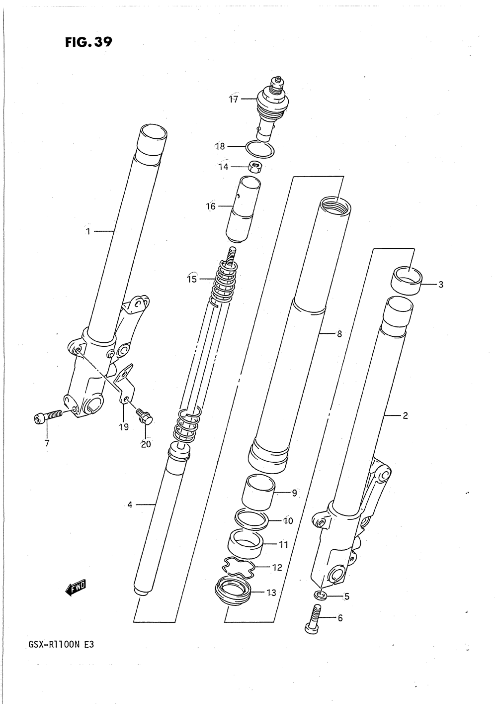

...prostě z jedenácky SACS nebo i W motor??? ...ty vidle sou stejný......potřebuju zjistit dýlku vymezovací trubky mezi pružinou a vrchní zátkou...nebo mi uš jebnesmile2

...no to bys byl zlatej!!!!!!!!good ...až to bude, tag to bude...a jen aby sme si rozuměli, je to díl č.16
[img]
http://www.suzukibandit.cz/openforum/uploads/15_2197_39.gif
[/IMG]
...thanksgood

jo jo pochopil jsem co chceš...jen doufám,že ta zátka půjde vyndat bez nějakejch záludností bigsmile

...no namontovaný jen dyš vycukneš kolo a schodíš řidítkasmile2 ...tagže dyš uš bude venku kolo, tag je asi jednodušší eště schodit blatnik a vyndat celej teleskop...eště furt mi to voměříš???surprisedbigsmile

...nechci aby rozdělával vnitřní tlumič, stačí dyš povolí zátku, celý střeva zvostanou fcelku a fen sjede horní trupka, to nejni trabl...něco jinýho je dyš demontuješ zátku aby ses třeba dostal k pružině, to je pakec, s toho mam ze fčerejška namožený břišní svalstvobigsmile

no celej ho vyndavat určitě nebudu..bo je na mě dost objímek se světlama atd.ale sundat kolo a blatník snad zvládnu bigsmile pak si vnitřek vystrčim nahoru....no když už jsem to slíbil tak to změřimsmile1

vyřešeno..je to 130 mm
