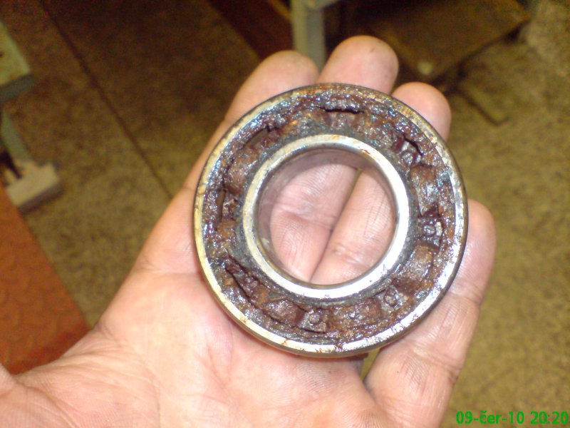

...pane Lůzr, máš to hotový, chladič neteče, hadice neteče, trabl byl f O kroušku, jag sem tipoval...docela mě překvapilo, že řetěs je po vyčištění zlatej
...brzdy budou chtít pořešit tag do 1000km max a to předek i zadek a fčetně kapaliny, esi to chceš udělat hnet, žádnej problém, jen by se to protáhlo do příštího tejdne...ložisko je vyměněný, trabl byl f tom, že ho tam něgdo nalisoval vobráceně, tj. zakrytovanou stranou dovnitř a votevřenou ven
...nevim esi ho uš něgdo měnil, ale bylo tam Koyo, kerý se dává f prvovýrobje, ale je možný, že to žluťák na lince přehnal vo polední paauze se saké i gdyš tomu moc nevjeřim
...jináč ložiska f kole sou ok...nic jinčího sem na tom nenašel...dyš budu mít chvilku, skusim ti eště vyleštit ten zblitej svod, páč je mi jasný, že ty se na to vysereš
...takle vypadalo to ložisko:
[img]
[/IMG]

teda, to lozisko je peknej hnus ![]()
No a s tema brzdama - jak jsem rikal - tento vikend urcite jezdit nebudu, pze du na svatbu a tak budu celej vikend nepojizdnej. Navic tech 1000 mam najeto za jeden vikend, takze nema smysl na neco cekat. Pokud to zmaknes do pristiho patku vymenit, tak to bude uplne v poho. Dekuji.
Ten svod lestit nemusis. Budu to stejne muset prelestit komplet cely, takze to uz si s tim pohraju sam. Ale diky za ochotu (je mi jasny, ze te to zere, jak cizi hovno v obejvaku na koberci, ale nechci te zbytecne vytezovat).

to Filous:čéče já mám pocit ,že já mám ložisko v rozetě taky otevřený a mám tam hafo vazelíný bo jsem vod toho vždycky pěkně zasranej.![]()
Re: pane Filous - loseruv chladic
K.a.s.y.m. psal:to Filous:čéče já mám pocit ,že já mám ložisko v rozetě taky otevřený a mám tam hafo vazelíný bo jsem vod toho vždycky pěkně zasranej.
...origo by mělo bejt jednostraně zavřený a to na straně ven, tj. pod guferem, na stranu dovnitř je otevřený a sere se tam hafo vazelíny, tagže myslim, že to máš správně, ale Lůzr to měl vopačně, měl tu votevřenou stranu pod guferem, tudíš se tam dostávala voda a tou zavřenou zevnitř, co je do toho ložiska nasunutej ten vymezovací mezikus a tam se voda nedostává, tagže naprosto nesmyslně a uplně navopag
...aš budeš mít kolo venku, skus vydloubnout gufero a uvidíš, že je to ložisko pod nim zadeklený...

jo táák tak v připadě je to cajk..bo ložisko je jina čistý a to už by ten bordel dávno prolez![]()
