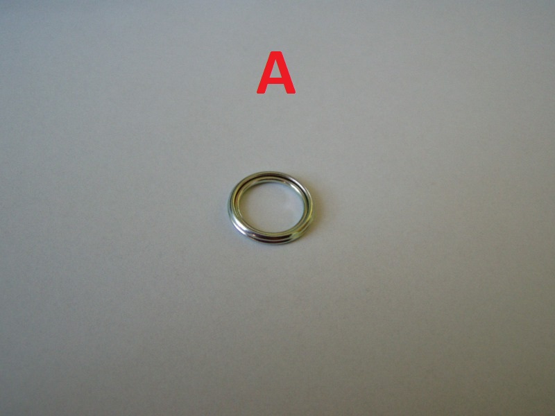

Čus. Chystám se na opětovnou výměnu oleje a jelikož při minulé výměně jsem postřehnul, že nemám pod olejovým vypoštěcím šroubem těsnící podložku objednal jsem přes parts depot original zmíněnou podložku. Trošku mě zarazil její vzhled. Čekal jsem klasickou měděnou (či nějaký jiný měkký materiál) podložku, která hlavně bude z obou stran stejná. Přišlo mě však něco trošku jiného než byla má představa (viz. obr.) a já bych se Vás tedy chtěl zeptat jak, má být podložka správně uložená (jakou stranou k motoru a jakou k hlavě šroubu)
Strana A: poloha k motoru nebo k hlavě šourbu ?
Strana B: --------------//-------------------------- ?
Strana C: Pohled z boku (pro představu)

to je jedno ,jakou stranou ...ona se rozmáčkne do placata ,že tam ten šev nebude ani vidět,když ji přitáhneš.... je stejná ,jako ta měděná ![]()

Při potřebě přetěsnit kapající olejové rozvody a výpušťák jsem od nich dostal taky ten samý kroužek,vypadá jako od svíce.Dal jsem ho tou větší styčnou plochou k motoru(Obr.B) a pro sichr přidal trochu instalatérské pásky na závit a sucho.Stejně se to po přitažení rozplácne.Jinak příště si ty měděné co mi poslali na ostatní spoje koupím v železářství.S tím poštovným super nápad ![]()
