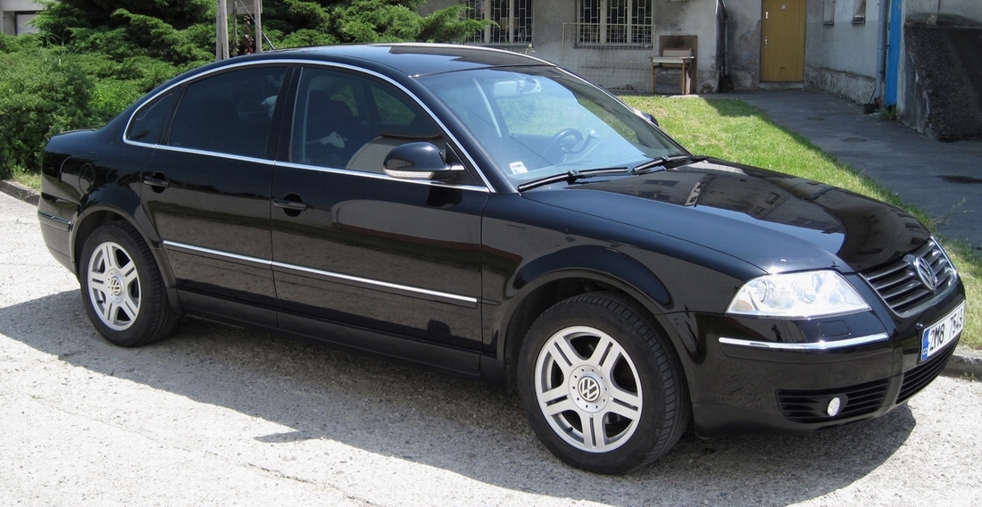

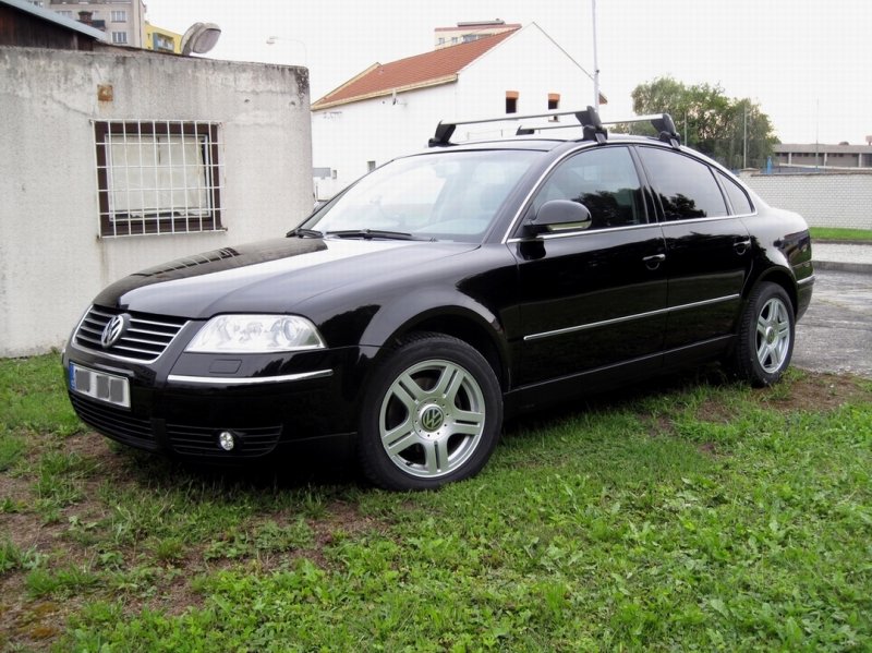

http://www.freshcars.cz/foto1024/lak01.JPG
http://www.freshcars.cz/foto1024/lak02.JPG
To už je renovace, ne? smile1
Pěkná křída, mi to něco připomíná...sick Tak až najde Kelly nejlevnější a nejmíň pracnou metodu, jdu do toho taky bigsmile

Bohužel, do teď ale jezdí, když jsem ho koupil mělo najeto jen 18000km, všechny plechy zhnilý, majitel umřel, 4 roky nejezdilo a děcka se soudilybigsmile, takže všechny vnější plechy a lak - tenkrát za 2litry i s vypálenímbigsmile
A teď mám tady tu socku, bo na další se dalších 10 let nezmůžu, tak bych ten lak chtěl vošetřitcool
http://www.suzukibandit.cz/openforum/uploads/30_img_2759.jpg
Těch ďubek na PP blatníku a kapotě si nevšímejte, projel tama cyklista v parakotoulu i s kolemredface

Re: Hele, Osi, dej sem ještě info ohledně ochrany laku...
To je fešák, ten by si zasloužil trošku lepší péči!!!good
25.07.2010 10:16:31
prostě černá je good i když je stim práce. Asik právě čerstvě naleštěnejidontknow
jinak žádny ďupky nevidim páč sem užsmokin

Já se přiznám, chtěl jsem to taky udělat pořádně, pak jsem si ale řek že ty naše vrány už jsou trochu OUT a na co si vlastně s 7 let starou károu budu hrát, když stačí první vlhká noc a je celý efekt v pr..liass
Pak jsem uviděl ve slevě od Sonaxu oživovač a tvrdý vosk po 80kč, tak jsem to vzal rukou a kašlu na to, po 14 dnech pár deštích a pouze oplachování vapkou to dělá pořád po dešti kapky jak na čerstvě naleštěným, půlka z každé piksle mi ještě zbyla, takže to udělám před zimou ještě jednou a mám za 160kč 2x oživení a leštění, který na to moje lítání kolem komína snad stačí redface
Jo, a trvalo mi to 3 hodiny fuck
http://www.suzukibandit.cz/openforum/uploads/30_img_2806.jpg
Pěkný!good Ještě napajcuj gumy! Slušelo by mu to. Jinak k těm tvejm vránám. Moje paštika ta samá co máš ty, kterou jsem dal přítelkyni je 2001, hafo km najeto a je neustále ve stavu 1A. A že bych si na něco hrál? Ne, mám to tak rád.good

pane studujíci duchodceevil myslíte totok http://www.superoleje.cz/product/sonax- … quid-250ml
pač mám pastelový lak a ty lešticí sráče s pigmentem po jednom umytí jsou do kytekfuck a stojí to 600kčsick
Jo, ten jsem použil , akorát stál vosum pětek..
