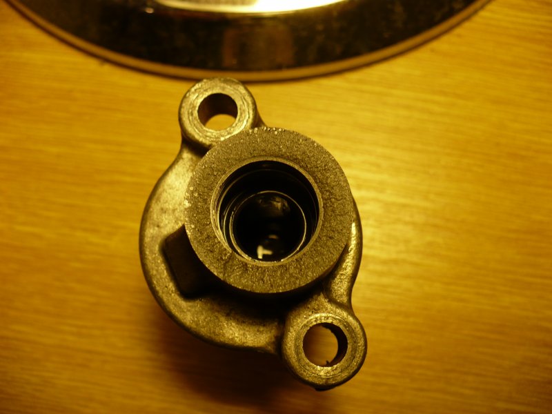

tak jsem dostal skvělej nápad.Po 80 000 tis. co má motor najeto na najeto jsem se chtěl podívat na napínák.krom toho že jsem nemoh povolit ty M6 imbusy a pral jsem se s tim asi hodinu jsem napínák vyndal a je vyjetej na 15-tym zubu..co je cajk.Tak jsem ho strčil dovnitř a když jsem dotahoval ten velkej šroub..podotýkám dvěma prsty protože víc jsem jich tam na ráčnu nedostal se po lehkym dotažení ozval lehké cvaknutí a problém byl na světě.
takže otázka zní..neválí se někomu doma z rozebranýho motoru slušnej napínák??

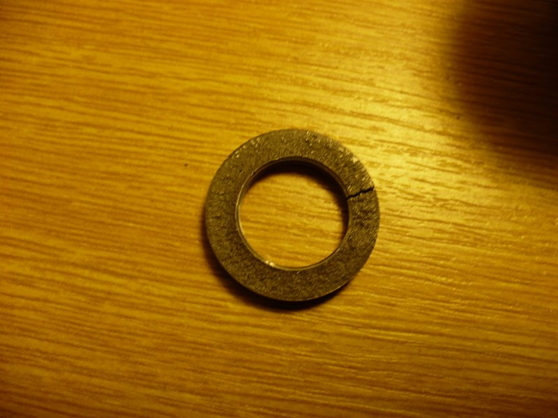

to Pajk:jo utrhlo se to tam kde konči závit a podle toho co si pamatuju ze školy to je unavovej lom..jen v jednom místě je to lesklý kde to drželo ostatní už je zašedlý

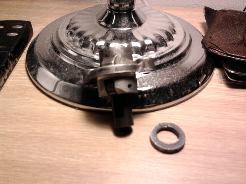

to Osiris:voe to je spodek lampy takový tý s tim zelenym stínítkem s 30 let.

hm, bůhví kdo to před tebou kolikrát vyndaval a na tu ráčnu se dá vyvinout dost velká síla i když se tam blbě může a možná právě proto. Mohla tam bejt i vada materiálu,
ale kdyby to tělo prasklo za jízdy tak se steně nic stát nemůže protože ten samotnej napínák nazpátek nepustí ta rohatka. Závit dál proříznout asi nepude co? Vono už jsem i vyděl šponovák upravenej na ruční šponování bez pružiny, ale to neni rozhodně pro každýho

K.a.s.y.m. psal:Naděje umírá poslední se říká..šikovný ruce tatíka a známosti z nástrojárny(závitník) zapracovali a tohle je výsledek
http://www.suzukibandit.cz/openforum/up … odak05.jpg
Kdyby se nedej satan někomu povedlo něco podonýho tak vnitřní závit je M16x1

vida, takhle nějak jsem si to představoval. A pružinu si nechal, nebo taky zkrátil ? Já bych ji nechal, vono vo ten kousek se nic nestane, kórt když je už takhle vyjetej aspoň bude truchu líp tlačit.

no zatim je to u tatíka v práci,ale pružinu nechám..bude tlačit jak u novýho rozvodáku..to tělo je teď zkrácený asi o 5 mm
