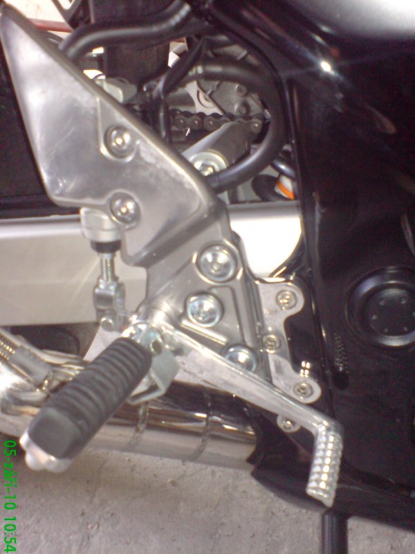

Čau, občas jezdím s banditem na okruh a ze stupaček už mi moc nezbylo, tak jsem uvažoval o přepáčku tady z Bandit krámu za 599,-. Dají se na to dám sériový stupačky? Nebo v čem zpočívá výměna?
Nejlepší by bylo jestli to někdo máte tak kdybyste sem dali foto, jak to vypadá.

Filous psal:...mam ho...montáš bes problému
...našroubuješ ho na rám a do něj origo držáky stupaček, potřebuješ jen prodloužení tyčky řazení...já to vyřešil závitovou tyčkou a dlouhou maticí...

Filous psal:...tady sem to blejsknul:
[url]http://www.suzukibandit.cz/openforum/up … upacek.jpg[/IMG]
Super, díky. Tohle jsem potřeboval.
