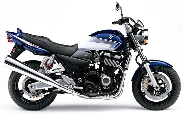

Re: číslo barvy
...tak si prosímtě nejdřív ujasni co chceš, ptáš se na rok 2002, na obrázku máš ale rok 2006, čím chceš teda lakovat?
...na 02 jsou tři barvy, vidí je tam ještě někdo?
nebo mám dejavu

Re: číslo barvy
osiris psal:...tak si prosímtě nejdřív ujasni co chceš, ptáš se na rok 2002, na obrázku máš ale rok 2006, čím chceš teda lakovat?
...na 02 jsou tři barvy, vidí je tam ještě někdo?nebo mám dejavu
dobrá tak 2006
!Na 2002 jsoudvě
ten modrej proužek je šamolepka teda pokud bys ji nechtěl cáknout![]()

...hele, vodborník je ten komu to neseš a nechává se za to platit, tak nevokecávej
...to i na 2006 je polep, ale barva na polep (nebo místo polepu) je taky
...když užs mě ty hovado ![]()
nejdřív vyškolil s tou 02, tak ti to napíšu taky L99, 0JW, 1LF, 1LE
...2006 je LR5, YBD, YBA, YBB
...jo a 02 model máš, to sedí

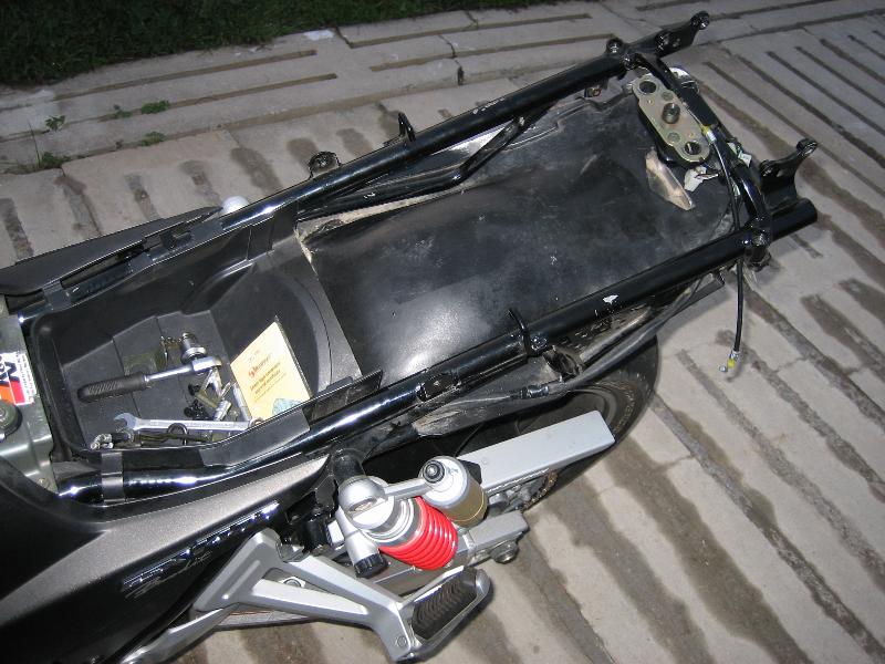

...jasně, řičím blahem ...a čekám kdy mi rupne čurák ve švu ![]()
...tak hele, na
(vidíš co kvůli tobě dělám jo? mám u tebe flašku za zbytečný rozebrání podsedadlovejch plastů ![]()
...jo a ty svody, vem si prosímtě do ruky magnet (ať něco děláš) a až ho k nim přiložíš, tak... ...tak naschvál, co ti to bude dělat?

Hele ty čůro, neřikej, žes to fakt rozebíral kvůli mě
Mě stačilo sundat sedlo a blejsknout ten přechod. Jinak jak koukám ten držák spz co mi nabízí Kožak tam asi nepásne![]()

...no dyť to vidíš že jsem to rozebral ![]()
...vznikne ti tam mezera v napojení mezi orig zbytkem plastu a tou výplní (myšleno vejšková mezera, jako děravej schod, jestli mi rozumíš
...nevím jakej ti nabízí, ale na držák je tam fakt jen minimální nálitek

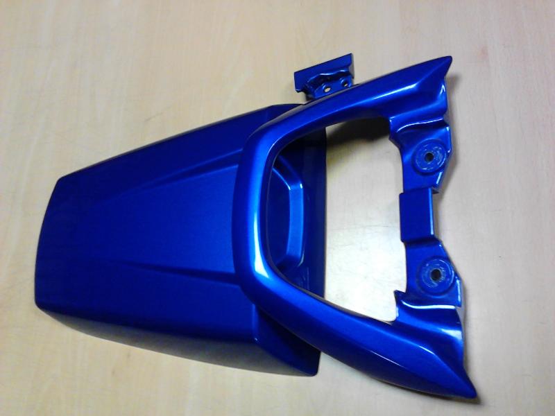

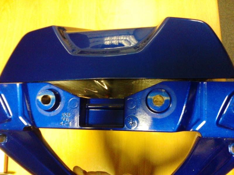

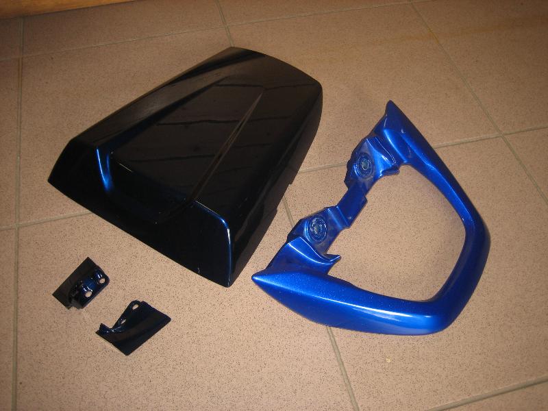

...že jsi tu motorku koupil už starší a je stříkaná viď, nebo jsi s ní upad ty? ![]()

Sobull psal:osiris psal:...že jsi tu motorku koupil už starší a je stříkaná viď, nebo jsi s ní upad ty?
No já s ní neupad. Ale byla koupená jetá, takže nějaký lakování vyloučit nemůžu. I když samozřejmě byla nebouraná...
Komplikuje se to?
...počítal jsem s tím, že je v originálu, ale bohužel, originál odstín k tomu nenapasuju kdybych se posral
...někdo si s tím nevěděl rady a přestříkal to něčím podobným, takže veškerá práce na hovno a teď jdu hledat odstín kterej k tomu bude možný nějakým způsobem doladit nebo přiblížit ![]()
...nebo jinak, to madlo bylo odstínově stejný jako podsedlovej plast? aby nebyla podsedlovka ok a jiný by bylo jen madlo (to je stříkaný, stopy po broušení, vespod zvedlá barva)
...pro představu obrázky

No to mě po
Ale z tý prostřední fotky to vypadá dost stejně, ne?
Hele teď si mě tak rozhodil, že nevim. Nikdy mi nepřišlo, že by byl někde jinej odstín. Ale k motorce se dostanu až o víkendu abych ti to nějak potvrdil... Ale zas že by bylo stříkaný jen madlo, to se mi nezdá... jak by to kdo položil, že by se stříkalo jen madlo?
Jediná fotka, kterou teď mám a dalo by se to z ní posoudit je ta v profilu.
Re: číslo barvy
Sobull psal:Ale z tý prostřední fotky to vypadá dost stejně, ne?
...vypadá, ale ve skutečnosti to má flop do zelena, kdežto madlo do fialova, to je víc patrný z tý spodní fotky

Osi, ještě sem psal bývalýmu majiteli. On to prej vůbec nestříkal, jemu věřím. Ale on taky nebyl první majitel, takže to moc nepomůže...
Fakt není nějaká možnost, že by ta barva byla původní? Ta motka totiž vypadá fakt dobře, žádný obvyklý znaky po bouračce... ale samo že nejsem zas tak najivní.
Poraď mi nějakou lakýrnickou fintu jak poznám, jestli byla stříkaná (kromě měrky... tu nemám), já to v sobotu omrknu.
Hrozně nerad bych skončil tak, že se ukáže že je lakovaný madlo já si toho nevšim a až bude ve stejný barvě krovka, tak už to vedle podsedláku bude vidět...
Re: číslo barvy
...já nevím jak vypadá motorka, mám tady jen madlo a jak už jsem psal, na něm byly stopy po přípravě na lak (po broušení) a zvedlá stará vrstva, sem tam nějaký smítko; to nejde takhle na dálku naučit tě to poznávat, když nevíš jak to má (nebo může) vypadat ať tak a nebo tak ![]()
...hele, asi se budeme držet toho, že jsi nepozoroval že by mělo mít madlo jinej odstín, tak když tu krovku uděláme stejnou s madlem, tak doufám, že by jsi u toho pak taky nemusel vidět rozdíl, čili že bych tipoval, že to má všechno stejnou barvu (přinejmenším teda podsedlák a madlo, což by stačilo) ![]()
