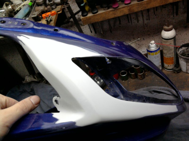

to Kukii: jsem včera zase trochu popojel
http://www.suzukibandit.cz/openforum/uploads/760_fotografie0894.jpg

goodgoodgoodgood supr supr pane... včéra sem byla u zuzky, ale na blinkry sem opět zapomněla, klasicky bigsmile

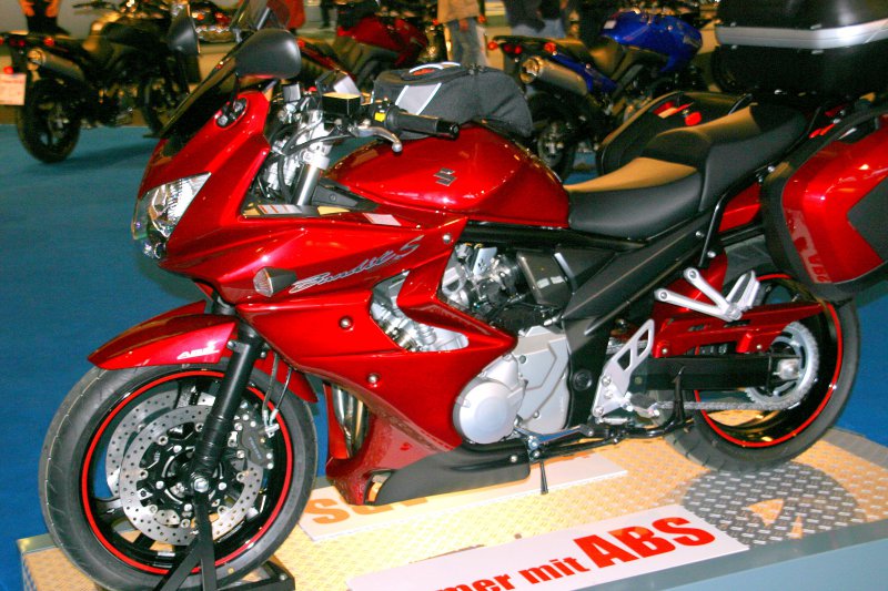

...podle vinu máš model 2005 a tam je stříbrná yd8 ...píšeš ale šedá metalízá, což je u modelu K6 yhg
http://www.bikez.com/pictures/suzuki/2004/21037_0_2_3_bandit%201200%20s_Perry%20Swan.jpg
http://www.bikez.com/pictures/suzuki/2006/22655_0_2_3_bandit%20650_Michele%20-Rene-%20all%20alone%20first%20day.jpg

Tak to jsem z toho jelen, v TP stojí šedá metalíza, jedná se o model 650SA...
Odstín odpovídá prvnímu obrázku, ale model motky je ten novější s těmi hranatými plast díly - airbox, podsedadlový plast atp.
Dále, tyto odstíny koupím jako hotovou barvu, nebo to budu muset nechat namíchat?
Dostupnost? A popřípadě, je toto kódování barev všeobecně známo, bude si lakýrník vědět rady, co po něm vlastně chci?

...nekoukej na odlišnosti modelů, ty obrázky jsem ti sem dal jen orientační kvůli odstínu barvy, takže koukej na barvu ale ne na to na čem ta barva je

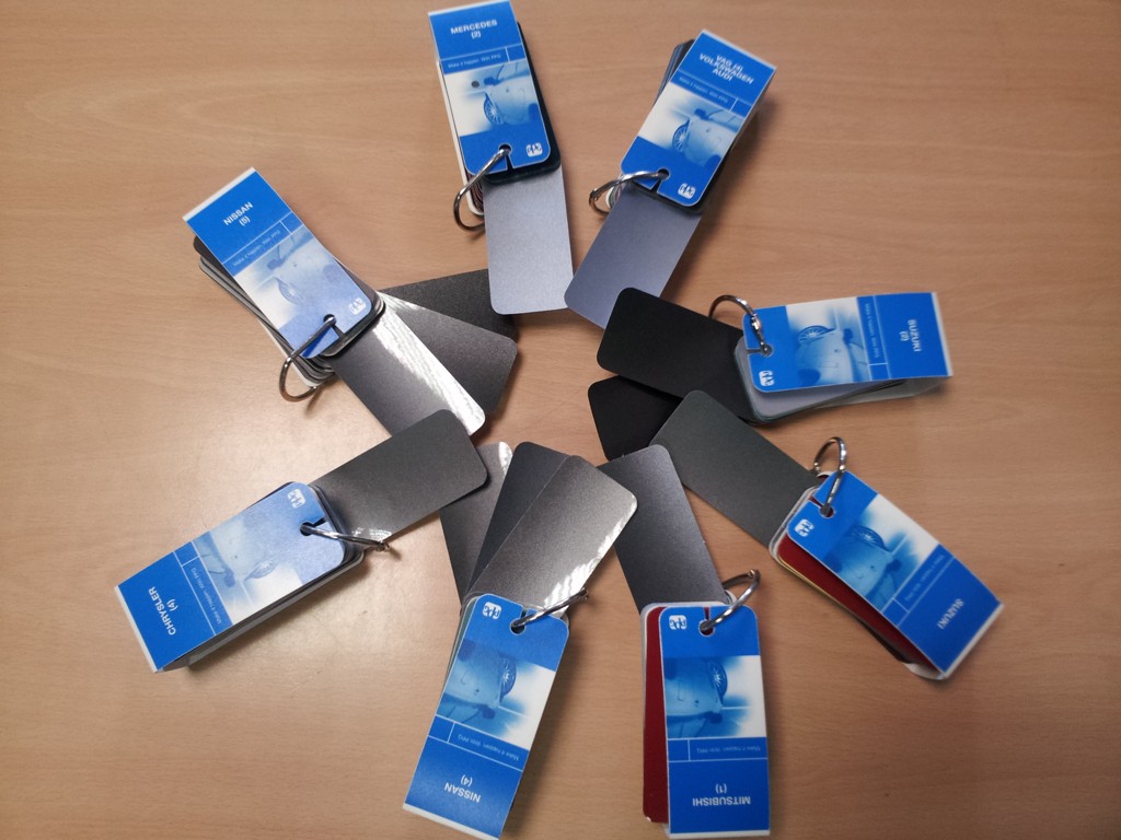

...počkej, počkej, že tys to na živo neviděl viď, já jen že originál to bude určitě metalíza smile1
...vybral jsem jen námátkou pár grafitovejch pro představu a mám dojem, že ty sháníš spíš víc do stříbrna, možná trochu s nádechem do modra (k tomu obrázku kola motorky bych spíš volil něco z těch dvou nahoře, spíš tu vlevo, ta vpravo už je asi moc do modra)
...jen tě upozorňuju, že je to všechno podle nějakejch fotek a nějakýho zobrazení na různejch monitorech bigsmile
http://www.suzuki.cz/_Katalog/10622/2.jpg
http://www.suzukibandit.cz/openforum/uploads/70_20140603_131450.jpg

díky za vzorky. Jestli tedy můžu poprosit o kódy, tak (přirovnaje vějíř k ciferníku) se mi líbí 5., 8. a 10. hodina...smile1good

...je jich tam 13 a jestli počítám správně, první která se ti líbí (dle tebe pětka), je z prvního vzorníku suzuki, čili bez indexu a kód je zdl ...ostatní ti psát ani nebudu, protože čím víc bys jich měl, tím víc bys byl nerozhodnej bigsmile
...a jinak, není lepší si nechat ukázat vzorníky, přímo tam kam pro to půjdeš a vybrat si na místě, na živý oko? smile1

Díky za ten kód... Ohledně těch vzorníků : samože není problém podle vzorníku místního lakoše. Ale co je hezký na fotkách 5x3 cm, už v reálu může vypadat jinak. A z prohlížení vzorníků začínám po minutě šilhat a slzet... Šlo mi o tvý eventuální zkušenost z praxe. Díky moc... good, poznámka o cinknutí do modra je dobrá, budu se jí držet.
(když jsem před 15 lety sháněl bílý dveře na mnou nabouranýho Favorita, neřekl bych, že dělali dva nebo tři odstíny bílý barvy. A že ta potřebná byla cinklá do červena...)idontknow

Prosil bych číslo barvy chci si jí dát na béčko a zda je těch odstínu povícero nebo je jen jeden ???
http://www.suzukibandit.cz/openforum/uploads/3958_suzuki_gsf_1250_01.jpg

helphelphelp Co na béčka dávali teda ????? Red 5013M,Bandy red 5014M , Helios red Y7m, Rosso 5005M ,5000M, 5002M ??????????????????,,
19.02.2015 23:11:46
Re: číslo barvy
...to musíš napsat víc informací, ne dát jen fotku smile1

Nevim na jaký roky se to dávalo  koukal jsem jen že to muže být 1250/2008

A ještě 2007  asi prd platný info :D
20.02.2015 09:15:23
Re: číslo barvy
...YHL

Děkuji :) je  tam, ještě nějaká varianta odstínu podle roku ?

...ne není, ale je tzv. tříkroková (dvě různý barvy na sebe a navrch čirej lak)

Já vim už jsem to řešil s lakýrou  a ten se toho bojí ,aby to nebylo flekatý když někde tu druhou vrstvu stříkne  moc . Problém je že všechny barvy co jsem si vybral byly třívrství bigsmile . Co se ještě dávalo na rám vypadá to jako nějaká černá mat ale je taková hrubá .

...všechny pěkný hluboký barvy jsou tříkrokový smile1 a když se to udělá špatně, tak to bohužel fakt může bejt "flekatý" ...na rámu je strukturovaná barva

...dej tu yhl, neboj se toho good
