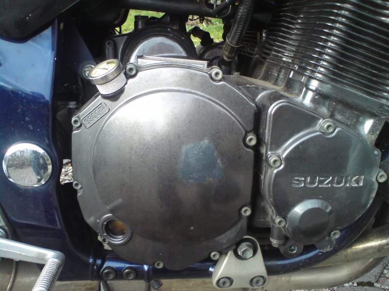

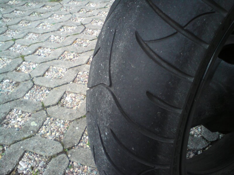

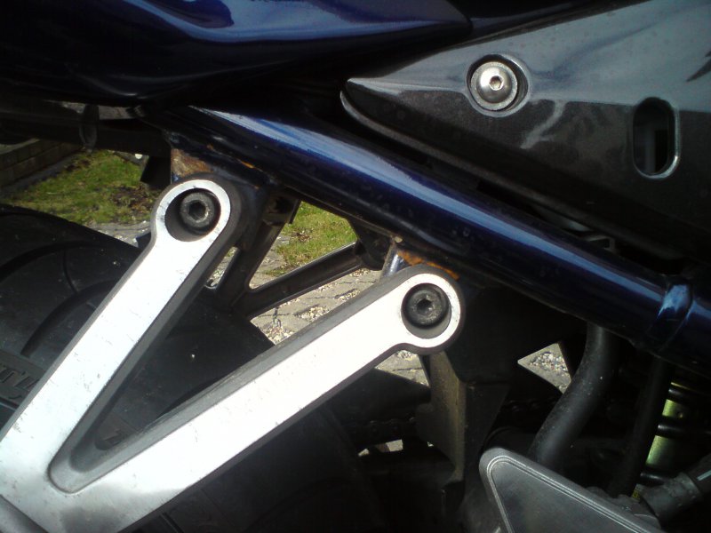

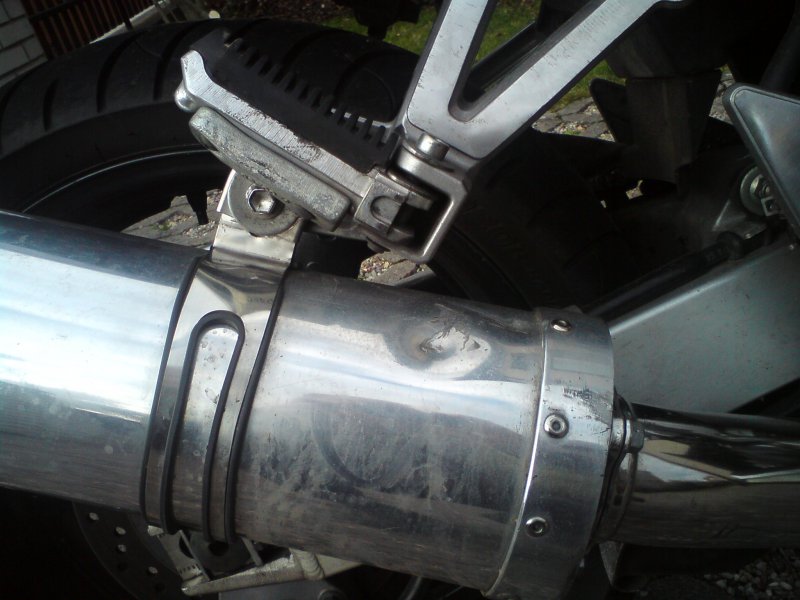

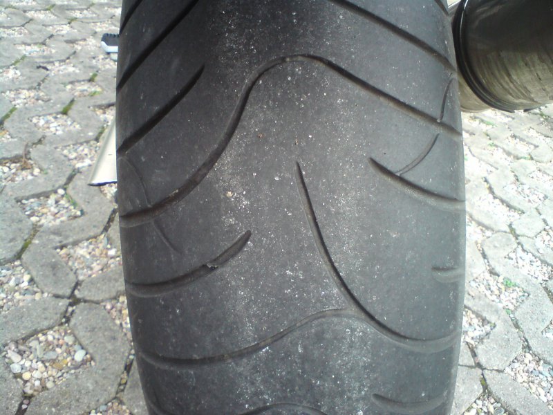

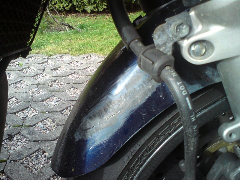

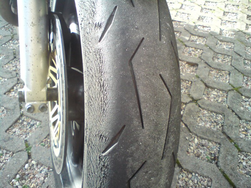

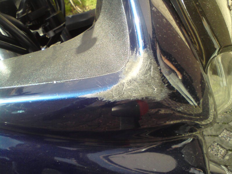

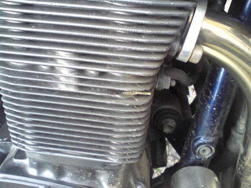

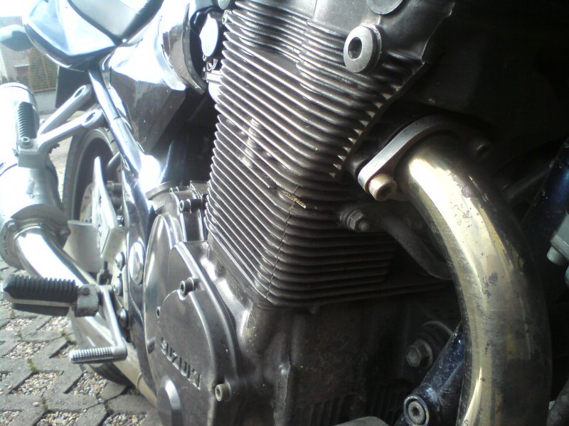

Tak mi dneska poslal nějaké další fotky. No co si o tom myslíte? Něco si zažila to je vidět. Mám v plánu se tam zítra zajet podívat, ale zatím jsem mu nevolal.
Kdyžtak kdyby se někomu z Vás zkušených chtělo, tak by mohli napsat na co se zaměřit až ho uvidím a uslyším naživo. Předem díky moc a tady to foto:

ta vodřenina na první fotce už byla vidět na tom inzerátu. Povětšinou to takhle vypadá na běžné kosmetické vady, až na to poslední voreznutí nad zadní stupnou, tipnul bych to na to, že motorka nějakej čas stávala venku maximálně tak pod plachtou. Zkontroluj jestli rám není vorezlej i někde jinde.
Guma zadní na vyhození, předek jezdil po vokruhu, možná je to prořezanej nehomologovanej slick. Jinak tam nic tak moc nevidím, možná jiný kucí uviděj víc.

O té přední gumě mi do telefonu říkal, že je zánovní nebo závodní (nerozuměl jsem úplně přesně). Jinak to, že je po krajích taková, spíš než na prořezávaný slick ukazuju na dvousložkovou s tím, že to potoahal po okruhu.

to voreznutí u sváru držáku stupaček je poměrně častá věc, slabý místo z výroby, ještě když to spadne na tu stupačku, praskne ten lak na tom svaru a je to tam. Jinak za pade celkem dobrý.

Jimmy psal:osiris psal:...guma prořezáná není, ale zato má v prdeli geometrii nebo teleskopy
Podle čeho soudíš?
je dotrhaná a oskákaná, on dle zadní gumy zrovna nevypadá na střelce, který by to dorval agresivní jízdou, takže tlumiče blbě tlumí nebo ta geometrije
jinak bych to nějak tragicky neviděl, za ty prachy. víko se přeleští a dolakuje, plasty stejně tak, je otázka jeslti tím pádem nebyl kleplej rám a v jakém stavu je motor. každopádně tam v žžádném případě nejezdi sám, chce to někoho kdo do toho dělá
třeba je z jiný motky, divný že by šel takhle do náklonu
pravda je že jak jsem si to zvětšil tak ta gumka vypadá divně
na geometrii bych dal ovšem asi pozor![]()

Kvuli jedné věci-je celá jakási zoxidovaná,jak bejvaj motorky dotáhnutý z francie. To pak aji kdyš dostane novej lak,tak je to furt taková špindíra a to bych nepřenesl přes srdce![]()
No a kdyš si k těm padesáti přičteš novej vejfuk,nějaký to lakování,komplet udržbu(nevypadá to že by to byl něčí miláček),sadu gum a fůru práce,tak bych si koupil rači za 70 nějakou fešandu,třeba vod někoho vocaď,kerou lidi znají a ví se jak je na tom...

Koldan psal:Jimmy psal:osiris psal:...guma prořezáná není, ale zato má v prdeli geometrii nebo teleskopy
Podle čeho soudíš?
takhle padlou jsem měl tu mojí šestku je možný že má hnutý lehce vidle a neřešil to..já je měl taky lehce přihnutý.to pak může mit na svědomý tu přední gumu..zvlášť jestli má letitej olej ve vidlích ![]()

Ta přední guma je stejně pěkně na pikaču. Chová se to úplně debilně, když je vzadu obyč. Kdyby byly stejné tak možná. Každopádně je dojezdím - té přední dávám tak max. 5tkm a zadní tak 2 a bude z ní slick. Ale vyměním je zároveň asi za Michelin Pilot Road 2 - ještě uvidíme.
Jinak samo, že jezdit sám je nej, ale tak někdy se batožina musí svézt, když už jsem jí nakoupil hadry a přilbu.

Jimmy psal:Ta přední guma je stejně pěkně na pikaču. Chová se to úplně debilně, když je vzadu obyč. Kdyby byly stejné tak možná. Každopádně je dojezdím - té přední dávám tak max. 5tkm a zadní tak 2 a bude z ní slick. Ale vyměním je zároveň asi za Michelin Pilot Road 2 - ještě uvidíme.
voskákaný gumy jsou na
, kup nový a budeš mít i jinou motorku... chová se to úplně jinač
