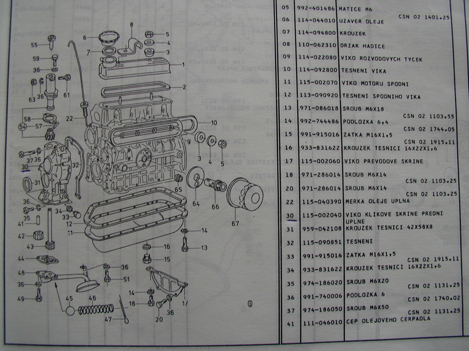

...jo jo, zátka je f piči...mám jen Fáčkovej manuál a tam je malovaná jen zátka, viz. vobrázek...f tý Filcce je motor s typovym voznačenim 781.136B a k tomu manuál nemůžu najítsmile2

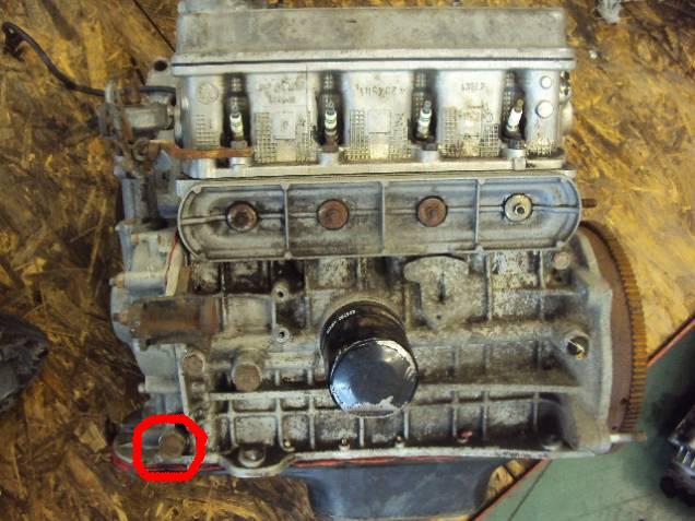

To bude jenom zatka, sam mam feldu a nic tam nevede. Mam celej dilenskej manual k felde, ale ma to asi 350MB, nekde se da stahout, ale uz nevim kde..

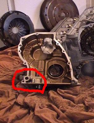

...taky si myslim, že je to jen zátka...tady sem našel fotku toho motoru s tym samym voznačenim a zvenku to jako zátka vypadá, ale nevim esi nejni pod ní něco...pružinka s kuličkou??? ...ale zas k čemu??? ...každopádně dík!

je to enem zátka bez další funkce, takže zalepit a fertigcool

...to sem si potřeboval potvrditgood ...díkgood ...i sem našel manuály na 120GLX a tam byla přes průtokovej šroub napojená hadice k volejovýmu chldiči a páč ty motory sou snad 40 let stejný, tak to vyřešili záslepkou...prostě ho zalepim, dám novej filtr, naleju volejem, na vrakáči koupim nárazník a bude vopravínogood

filousoj: je to jenom zátka, u starejch škodovek tam byla připojená hadice do chladiče

...tag spátky k tématu...víko sem zalepil, ale po ňáký dobje začlo zas rosit, tagže voprava na piču...a dyš uš bych to měl sundavat, tag neš to vařit, to bych ho rači vyměnil za nepoškozený...trabl je f tom, že ve vokolí Bolky sem ho zatim nesehnal, tagže pokaváť by ste něgdo vo ňákym vjeděl, tag sem s nim...thanxgood

...tag další anabáze se zasranym víkemsmile2 ...tentokrát dotazy na filckoidní mehániky...po měsíci to zas začlo chcát, tagže sem konečně sehnal víko jiný...a teť ty dotazysurprised...pomůže proti aksijálnímu posunu kliky po sundání řemenice zafiksování spojky ve vystavený pozici???ha???e??? ...a přetpokládam, že abych sundal řemenici, budu muset vyvjesit motor, že??? přípravek na vyvješení motoru mam...musim votpojovat vodní hadice???...a abych řemenici povolil, vrazim šroubovák do setrváku místo Hallova snímače??? ...je řemenice nějak zajištěná nebo je tam enem šroub bez zajišťovací podložky??? ...je na tom šroubu normální, tj.pravej závit nebo levej??? ...to je snat fšebigsmile

...co si pamatuju, rozvody sem na tom dělal bes vyvěšení, je tam hovno přístup, ale de to ...šroup klasika pravej vint, bes zajišťovací podlošky na bejka a vrazit železo do setrváku

po sundání víka ti klika nikam neuteče a pokud budeš dělat rozvody tak než je sundaš tak si je nastav do polohy jaký maj bejt a pak to jen vyměníš.
Jinak celej ten přípravek neni nic jinýho než kus Jeklu se dvouma řetizkama kterej položíš na na přední podběhy a pověsíš na něj motor takže když si motor pustíš dolu na heveru taky se prd stane.hadice se musí odpojit snad jen ta co jde zespoda vod čerpadla jestli si pamatuju dobře.
hele řekni mladýmu ať si kouká naškudlit a vymění součástku mezi eSPéZetkamabigsmilebigsmile i když by možná stačila ta mezi volantem sedačkou a pedálama.bigsmileredface

...budu to dělat na jámě, abych se pot tym nemusel válet jag lemra a ten jekl s háčkem a kličkou mam, tagže ho vobjesim a nebudu ho heverovat...sem právje nevjeděl, esi se mi klika nehne, dyš sundam řemenici, ale na rozvody se nejspíš vyseru, páč se bojim, že po tej ráně to dříf schnije a rozvoďák slyšet nejni, tagže uš do toho prostě vrážet prachy nebudu...

kliku držej ložiska v bloku..tohle je fakt jen víko se guferem takže žádnej stres bigsmile jinak na autě pěkně blbá práce.

...né ložiska ale samotnej blok to drží (v šálách to má žádoucí axiální vůli) ale než by protlačil závaží kliky skrz zámky bloku, tak by mu vylezly voči z důlku až do prdele bigsmile

... ale než by protlačil závaží kliky skrz zámky bloku, tak by mu vylezly voči z důlku až do prdele bigsmile

To Fildo,,kdybys ses rozhod na rozvody, pozor na vačku, ať si nevyrazíš vzadu zátku, pak by ti tam tudy tek volej. Jinak to víko musí bejt pro tebe hračka. Zdenek.goodbigsmile

...tag víko fčetně rozvodů hotový, žádnej trabl, ale mam další dotas vohledně toho krámusurprised ...při seřizování sbíhavosti sme zjistili, že je eště navíc vot tý rány přihnutá pravá tyč řízenísmile2 ...novou mam, ale nigdy sem ji neměnil, tagže jag na to skušený filckaři???cool
