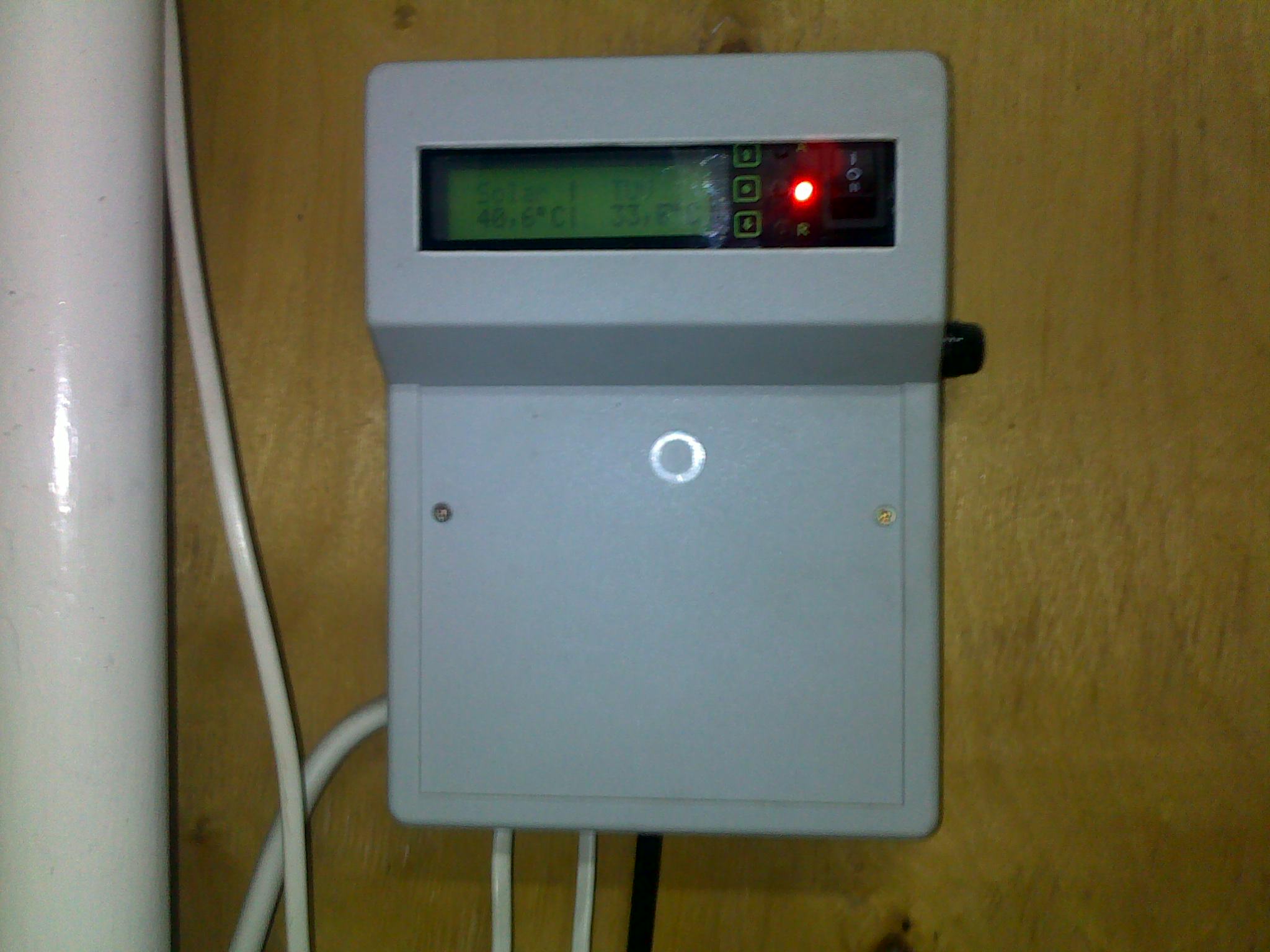

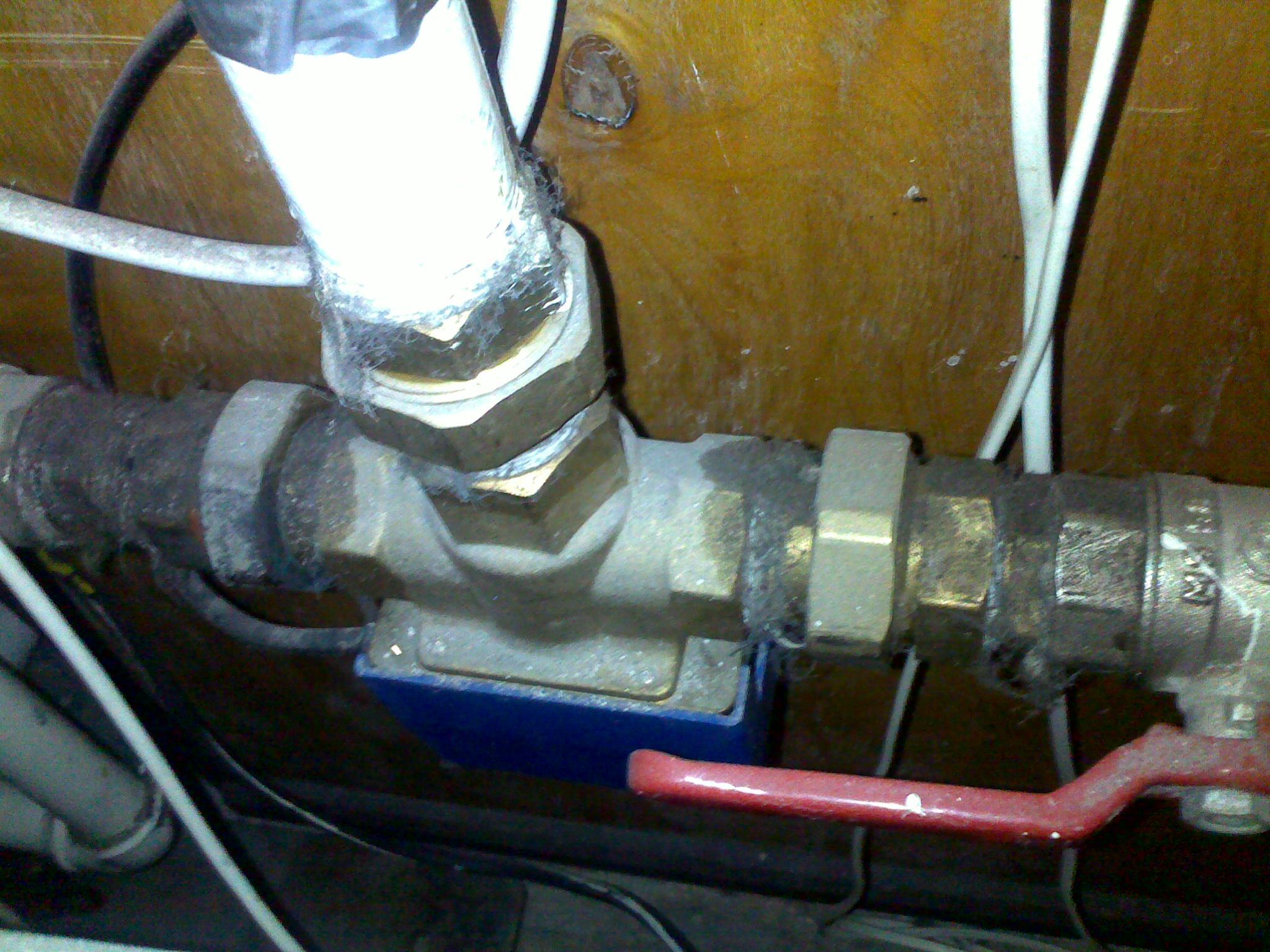

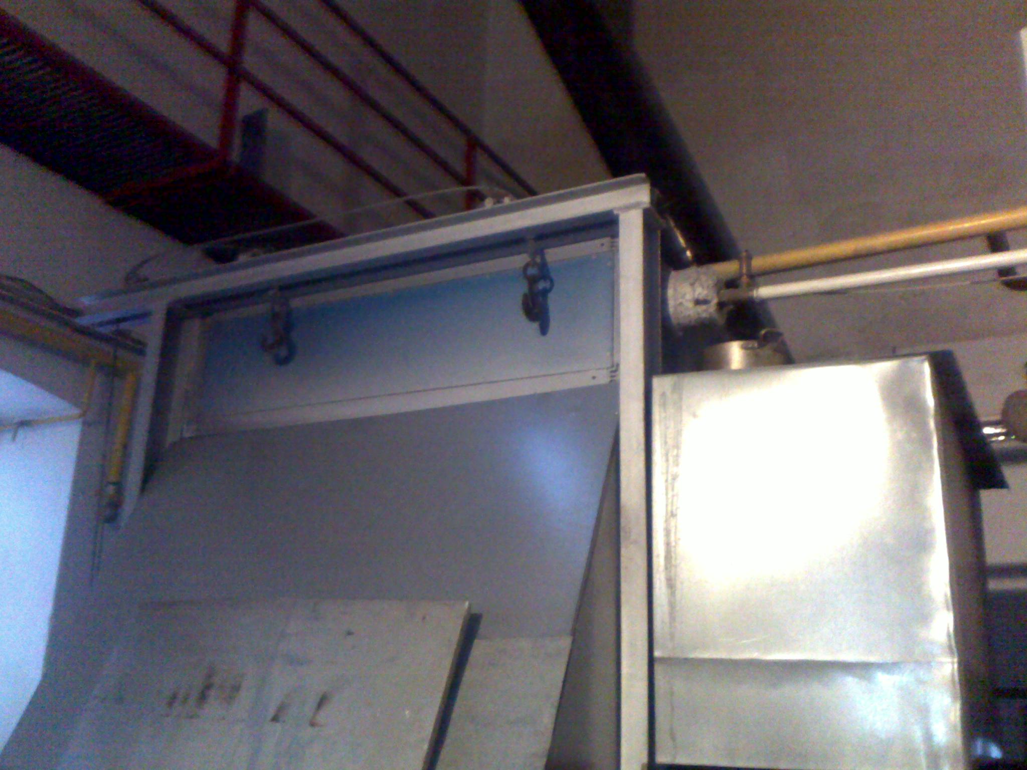

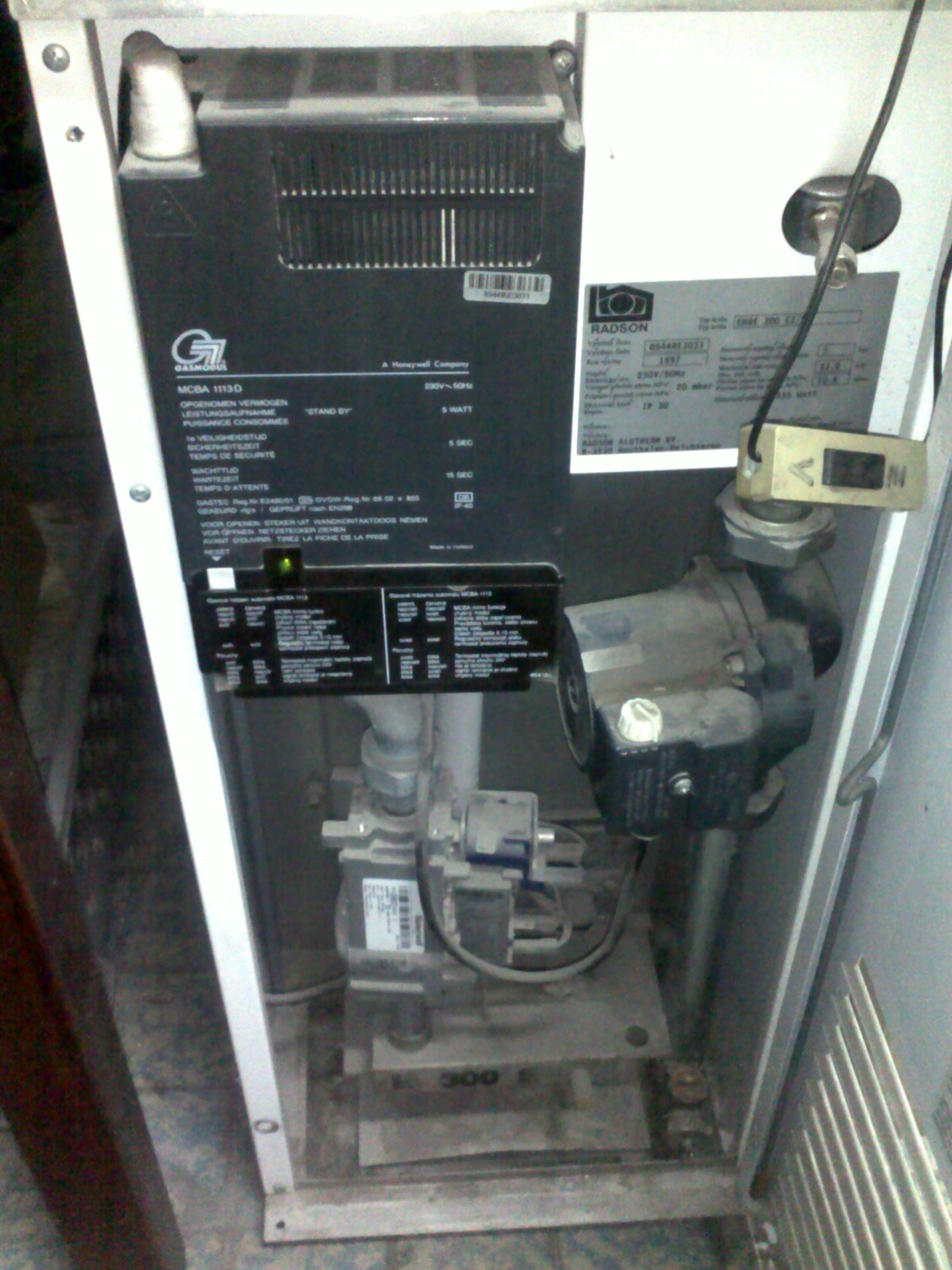

http://www.suzukibandit.cz/openforum/up … 011149.jpg
http://www.suzukibandit.cz/openforum/up … 011148.jpg
http://www.suzukibandit.cz/openforum/up … 011147.jpg
http://www.suzukibandit.cz/openforum/up … 011146.jpg
http://www.suzukibandit.cz/openforum/up … 011144.jpg
Tadyk jsou nějaký ty fotky..možná..jestli to pofachčí..![]()
Taky se mi zdá, že je to čerpadlo asi slabý na ty desítky metrů trubek no..
..ten kotel má 32Kw a topí to nějakých 15 radiátorů a teplovodní bojler k tomu..
Re: Digi termostat ke kotli Junkers Eurostar
s tech fotek si to moc nedam do hromady
jak to je zapojeny, ale pokud provozujes 2 tepelny zdroje soucasne plati predesle, proste to nelze pokud na jedne ceste 3-cestneho ventilu mas jako vystup teple vody z PECE, na druhe ceste napojenej plynovej kotel a z treti cesty se ma umychat nejaky teplo ktery jde do radiatoru, to je proste spatne
. Aba dva soucasne nelze rozumne provozovat.
Jeste muzes mi tady napsat velikost radiatoru, udelej fota jaky tam mas radiatory, pokud clankove litinove nebo plechove tak je spocitej celkovej pocet v dome. a k temu me napis vyska sirku clanku jednoho

musíš si tam u vás někoho sehnat,kdo tomu rozumí...podle těhle fotek a po netu se budem jenom dohadovat a špekulovat co jak je zapojený,chce to prostě vidět live a za provozu![]()

jak rika Kim to z tech fotek clovek nepozna zapojeni, a jeste vubec nejsem si jistej jakej 3 cestnej ventil tam mas je jich vice druhu a nektery by ani neumoznily spustit oba dva zdroje tepla zaraz aby se mohly odchlazovat.
Z tech radiatoru by se dalo poscitat jakej + - jakej vykon davaji, kolik da pec mozna bys vedel kW a kotel vime uz 32 kW. pokusim se najit jeste ten tvuj typ kotle ale myslim si ze rozsah kotle bude nejlip od 14 kW-32 kW ktery si ten kotel by mel uregulovat.
Tak ten kotel byl delanej pod kridly Junkers ale jinak znacka je Radson EHR 300, ale dolni vykon sem nenasel
, jinak PDF
