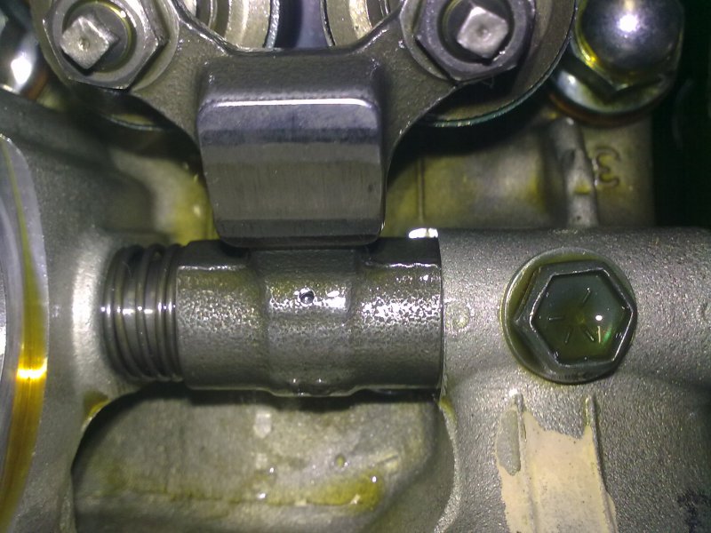

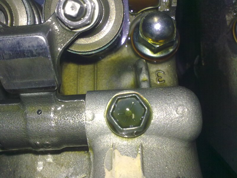

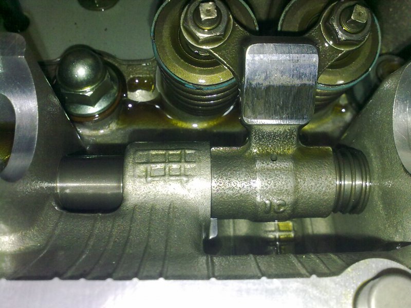

24.01.2011 13:02:53
Re: Klepot z motoru
Tak jsem to rozebral a po sundání vaček jsem zjistil že jsou vydřený dvě vahadla. Na 3. výfuk a 4. sací. Takže předpokládám že ten klepot dělalo toto. ted musim sehnat jiné. nový jsou docela mastný..smile2 nemáte někdo starší? A jsou záměný ze staršího modelu?dík
24.01.2011 13:11:25
Re: Klepot z motoru
FM psal:
Kolik jsi říkal,že to má najeto?? bigsmile

...zkus sem dát fotku toho poškození, zajimalo by mě to...a vahadla sou stejný...
FM (Člen)
24.01.2011 13:39:29
Re: Klepot z motoru
Ok večer to sem dam..

24.01.2011 16:15:30
Re: Klepot z motoru
http://www.suzukibandit.cz/openforum/uploads/3405_24012011096.jpg
tady jsou fotečky..
FM (Člen)
24.01.2011 16:16:21
Re: Klepot z motoru
http://www.suzukibandit.cz/openforum/uploads/3405_24012011098.jpg
FM (Člen)
24.01.2011 16:16:55
Re: Klepot z motoru
http://www.suzukibandit.cz/openforum/uploads/3405_24012011099.jpg

25.01.2011 10:51:02
Re: Klepot z motoru
To je radost ty kravo smile2, ventily byly bez vule ?
25.01.2011 10:52:41
Re: Klepot z motoru
takhle to dopadá když se přehlídne mikroskopickej piting,nebo jak se tomu říká..prostě se vydrolila cementace...Hele vážně trváš na těch 43000km?? co ostatní vahadla jak vypadaj?
FM (Člen)
25.01.2011 10:56:35
Re: Klepot z motoru
ostatní jsou v pohodě. a těch 43000km je na tacháči takže těžko říct.
25.01.2011 11:19:22
Re: Klepot z motoru
FM psal:
Vačky jsou v pohodě.good . ale divil jsem se že to přežily.
...divim se s tebou...fsadil bych se bejval, že vačka bude poškozená taky...co používáš za volej??? ...podle fotky je do žluta???
FM (Člen)
25.01.2011 11:21:53
Re: Klepot z motoru
Motul 5100 ale říkám motorku má 14dní. ale olej minulej majitel používal stejnej. na fotce je úplně novej.
25.01.2011 12:06:34
Re: Klepot z motoru
No pokud je to jen u dvou a ostatní jsou OK tak asi pánové v Suzuce zapomněli na cementaci ,nebo jí odflákli.
FM (Člen)
25.01.2011 12:33:40
Re: Klepot z motoru
Na těhlech dvouch je normálně jakoby žlábek a ostatní jsou krásně bez drážek a škrábanců.
