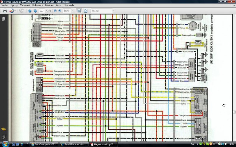

Zdar hoši,
tak jsem se v tomhle zimním počasí chtěl trochu pomazlit s motorkou a řekl jsem si že si zapojím alarm i se startem.
Všechno jednoduchý jako facka, ale nikde jsem tady nesehnal zapojení na 1200S rok 03. V sekci na stažení je servisní manuál ale tam to končí rokem 02 a mám podezření na jiný barvičky na drátech.
Poradite někdo???
Startování to je jednoduchý na startovací relé plus a starter točí ale musím manuálně otočit klíčkem což je kravina.
Vzadu u pojistkovky je také relé - někde popsáno sidestand relay někde jinak a je tam jeden volný připravený konektor a v něm je zacvaknutý ještě jeden jen s propojkou.
Tu propojku když oddělám tak to chcípne.
A o tomhle konektoru ve schématech na rok 02 není nic.
Je tam v něm kostra a oranžovo žlutý na kterém je +12 po zapnutí klíčků a pak oranžovo bílej a oranžovo zelený který jsou právě propojený tim konektorem.
Když na ten oranžovo žlutý dám +12 z alarmu tak cvakne to relé vedle pojistkovky srovnají se ručičky na tacho rozsvítí světla a můžu startovat ale nechytne to, musím stejně otočit klíčkem a pak to běží - z  toho pline, že ještě někam musím nacpat +12 ale kam?? neřešil jste někdo bandasku  rok 03???

Mirunda (Člen)
08.02.2011 19:02:40
Re: elektro schéma - zapojení alarmu
ve schématu je carburetor heaters - a hned vedle je thermo switch podle všeho to nic jiného nemůže bejt i když teda nechápu na co je to v karburátorech, ale opravdu do každého vede zespodu kabel.
nebo je to UPLŇE něco jiného jen to je blbě napsané??

Mirunda (Člen)
08.02.2011 19:29:59
http://www.suzukibandit.cz/openforum/uploads/3245_screenshot_004.jpg
tady to je to schema o karburátorech
