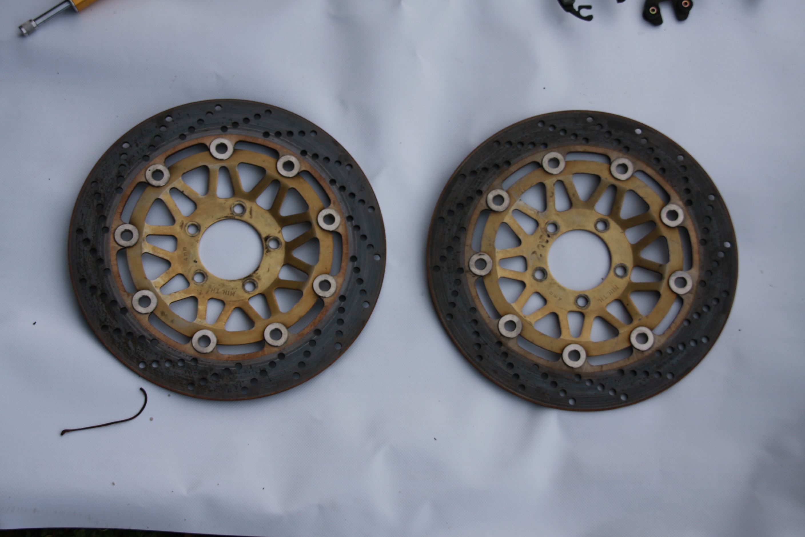

Dobrý den. Potřeboval bych poradit. Mám Bandasku GSF 1200S, rok výroby 2005 (ještě starý model) a potřeboval bych vyměnit na předních kolech kotouče. Mám špatný nýty a hejbou se mi zhruba o 5mm na všechny strany. Přenýtovávat se mi to moc nechce, jelikož obě kola by mě přišla na zhruba 4500Kč. Za ty peníze se již dají na netu sehnat již použité. Nevím však jaké mám koupit?! Zda jsou všechny kotouče na bandasky stejné a tudíž mohu koupit přední kotouče jak na B6 (S/N), tak na B12 (S/N) nebo dokonce na 1250. Díval jsem se také na to, že já mám na předních kotoučích černou obruč (jako nové modely) a ne zlatou, jakou mají staré modely. Díky

Nejlepší bude,kdyš to kolo vyfotíš a dáš to sem. Klidně je možný,že tam někdo po nějakým kreši nacpal kolo z něčeho jinýho. Jinak musíš zhánět kotouče na B12 do roku 05. B6 má menší průměr... No a já než bych kupoval jetý,kerý už se kloudný budou shánět taky blbě,tak bych volal kojaksro aby mě poslal funglovky a měl bych klidsmokin

mam kotouče z starýho modelu 1200 (zlatej střed) do r. 2000, sou nově přenejtovaný, je na nich najeto tak do 300km po přenejtování, používal sem je jenom na mokrý kola na okruh, tak kdybys měl zájem, za 1500 bych je nechal...smokin

....ták, zkus ty od Inkvizoj a pokud by jsi tam měl jiný než máš mít tak to změříme a je to.

tunásmokin
http://www.suzukibandit.cz/openforum/uploads/3_b_kotouce.jpg
14.02.2011 15:02:21
Re: Přední kotouče
máš to nějaký zaprasený evilbigsmile

Tak pokuď budou pasovat na toho mého bandita, tak bych je bral. Náhodou to někdo z vás neví, zda-li pasujou z bandita do 00 na bandita do 05? díky

Ty zlatý středy vypadají stejně,ale na 01 sem měl jinak vrtanou tu obruč. Ale muže to byt jenom otázka vzhledu,rozměry mužoz byt stejný. Ale pořád nevíme jaký máš to přední kolo,s černejma středama se dávalo až na 06 a vejš.

nepasujou v zadnym pripadeheadshake

Starý a nový model se liší výškou kotouče..
Bavím se o B12 do 2000 a 2000-2005..
