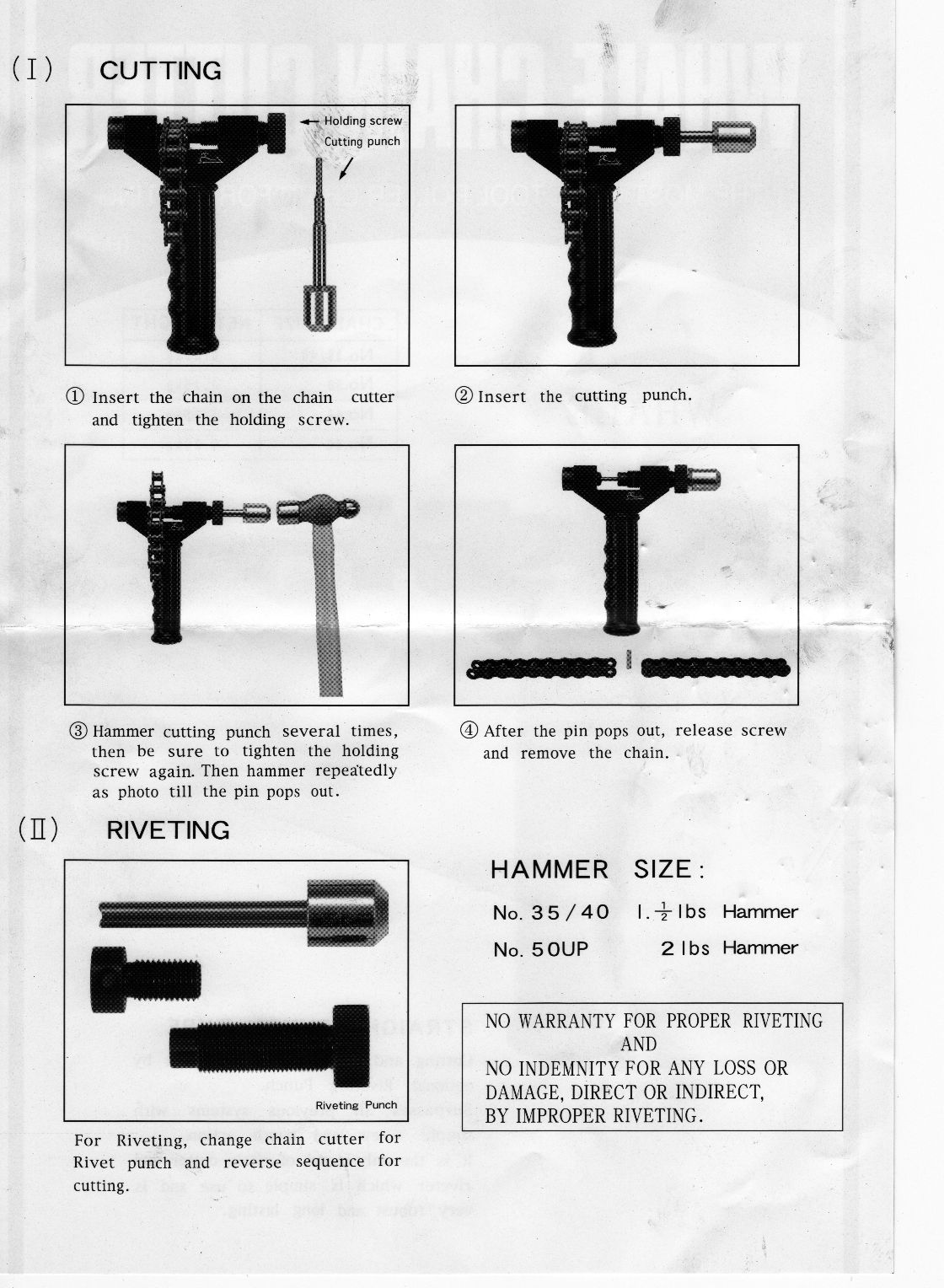

Chtěl bych si nějakjou nejtovačku udělat doma...a tak přemejšlim jak na to...z čeho a tak. Nechci to mlátit dvouma kladivama
na to seru! Žádnou jezeďárnu nechci....chci přípravek.
A tak by mě zajímalo, pár nápadů a tak okolo jak to kdo čim dělá
či z čeho to zmatlat(nejtovačku)

doma na koleně ji neuděláš tak aby fungovala jako z krámu
,bud' jak píše Ondráš nebo ji kup u Kojaka...takhle jsem vyráběl já![]()

Ondráš psal:REX psal:pravda, mam to jen kousek
(kerkonoše)
Alespoň by ses voe podíval do civilzace.
Kojakova nejtovačka.
http://www.suzukibandit.cz/openforum/uploads/40_20.jpeg
to vypadá jak nejtovačka pro řetěz ke kolu ![]()
zajímací, díky za info![]()
