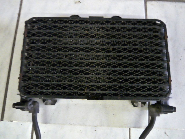

Mám na svým B.600 v poruše chladič ( 12 žeber ). Velikostně se shoduje s chladičem na B 1200 , ale na rozdíl od chladiče na B 1200 , který má napojení na olejový trubky do boku já mám na tom svýn vývod dolů... Otázka pro znalé... " když koupím chladič na B1200 s bočním propojením hadic ( hraje roli cena) a dám to na mou B 600 nebudou mi ty hadice ( olejové potrubí ) vadit na výfukových svodech ???

teda nerad bych se mílil,ale B12 má větší chladič

On je větší, už jsem B6 tak koupil ( je možné , že ho předešlý majitel zaměnil , ale to nevím jistě) Když sjíždím ND na internetu , tak se tomu mému opravdu nejvíc podobá chladič na B 12, jen ty hromský propojky mi nepasujou na mé olejové trubky...

VIDLE 1 psal:B12 ...jediný podstatný rozdíl je v natočených přírubách pro připojení olejových trubek ... http://www.suzukibandit.cz/openforum/up … 1_b_12.jpg
ty hele tohle ale neni bandiťáckej chladič to může bejt z nějakýho GSXR nebo GSXF

toto je chladič na B6 http://www.abmoto.cz/cz/e-shop/125365/c … andit.html
