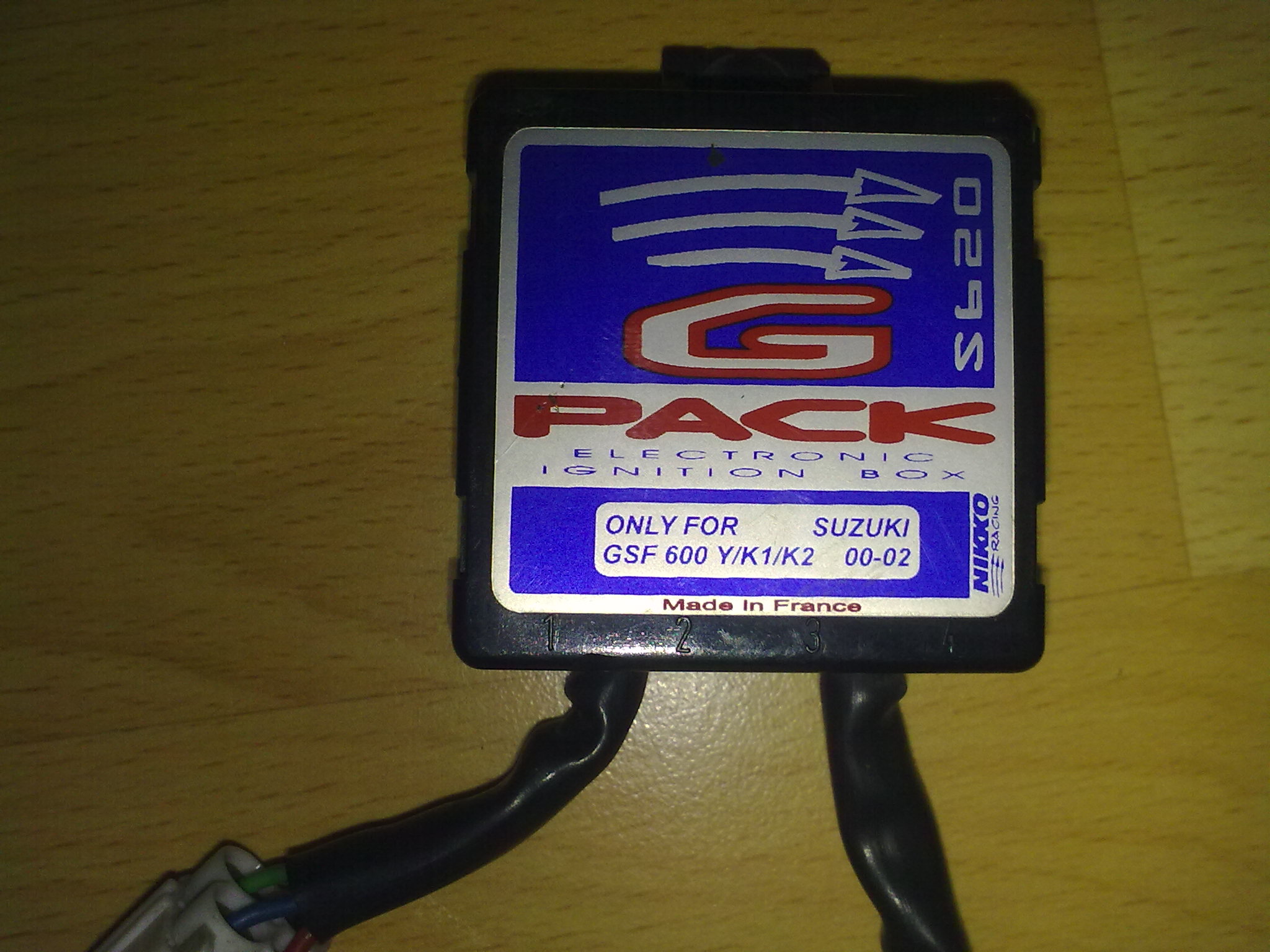

dotaz co to je? (G Pack)
http://www.suzukibandit.cz/openforum/uploads/3405_22032011106.jpg
Ahoj mam dotaz možná budu za vola ale co radči se zeptam. co to je k čemu to slouží a patří to tam vůbec.dá se to vypojit a zapojit stávající konektory do sebe ale nezkoušel jsem to nastartovat.je to v levé podsedlovce u baterky.dík za odpovědi.
Editoval osiris (22.03.2011 19:17:15)
22.03.2011 18:06:52
Re: dotaz co to je? (G Pack)
no když to vemu podle toho, co tam je napsaný, tak je to skříňka/krabička elektronického zapalování, ale jestli to tam má být, co já vim. Přijde mi to jako nějakej tuning...
FM (Člen)
22.03.2011 18:10:36
Právě to mi přijde taky že nějakej patlal tam dal něco navíc.
libac22 (Člen)
22.03.2011 18:19:10
22.03.2011 18:19:33
22.03.2011 18:19:55
stačí guglit a hle:
je to skříňka, která optimalizuje chod motoru a vylepšuje jeho průběh, stejně jako točivý moment. Napojuje se to na konektory od řídící jednotky. Není dovoleno modul používat na veřejných komunikacích, pouze na okruhu.
víc info zde   http://direct.nikkoracing.com/boutique_ … e_lg=lg_us
FM (Člen)
22.03.2011 18:21:41
Aha tak je možné že je to v háji pač to jede furt na pussy . děkuji vyzkouším bez toho.

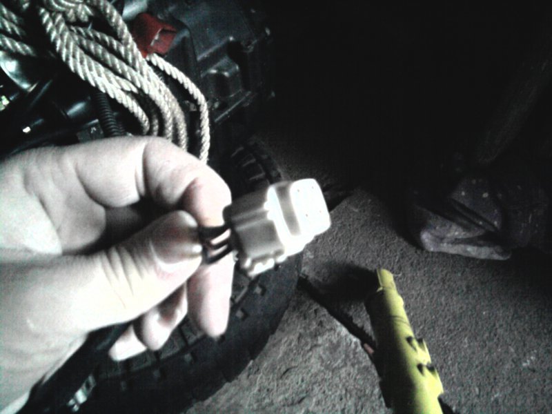

Hlavně opatrně, mají to zmetci celé zalité v tvrdém lepidle, tak spíš praskají ty plasty kolem. Ale rozebrat to jde. Kdyžtak pak pro zajímavost dodej echo, co budu vevnitř. Jaké má vůbec Bandaska konektory na TRE?
4-pin nebo 3-pin?
http://img6.imageshack.us/img6/8373/dsc0437q.jpg
4-pin nebo 3-pin?
ten trojúhelníček tam tušim je.se dneska kouknu mám elektriku pověšenou na zdi bigsmile

Nic proboha nestříhat idontknow. Když už, tak rozpojit konektor viz foto a malým šroubováčkem pozvednout zevnitř kus plastu (na jakékoliv straně), co to drží. Pak se to dá jednoduše případně strčit zpět good

tak jsem kecal na B12 model od 01 je ten čtyřpinovej a typnu si ,že i na ostatních je to stejný
http://www.suzukibandit.cz/openforum/uploads/760_fotografie0930.jpg
