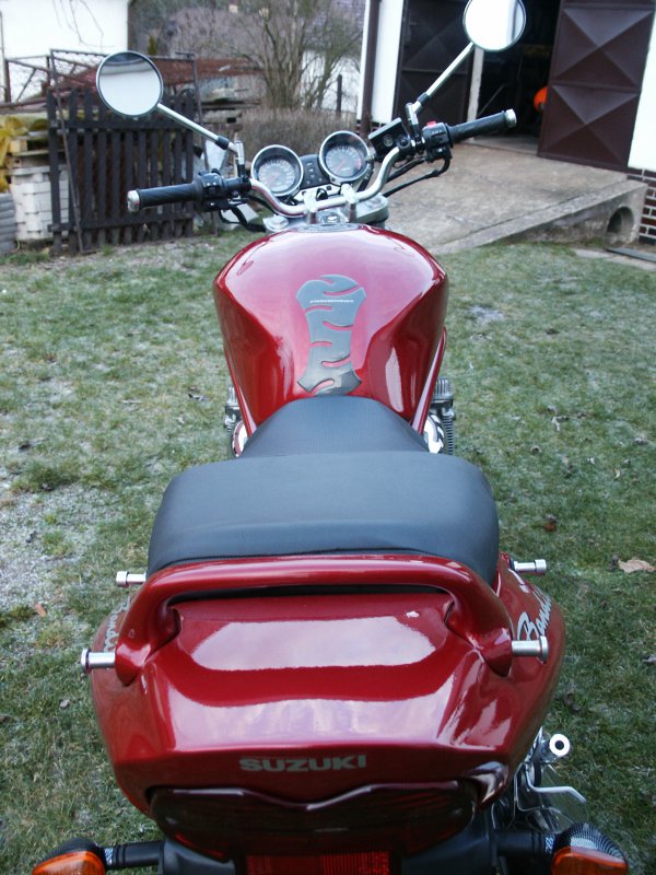

Re: Držáky síť na helmu
snowflake600 psal:Lajoš psal:Co utočít na soustruhu.Nevím jak to přesně vypadá (garáž mam daleko) ale soustruh i moto tam je.
já v ní soustruh želbohu nemám....Inža si prej taky nějaký ďál....ale...nemám náčiní a soustružnickej výuční list taky ne :D
Dělal jsem ty přední. Papír taky nemám, ale náčiní naštěstí jo
Sice nejsou jak originál, ale sloužej dobře ![]()

víš, jak moc mi jde o to, aby to byl originál ?

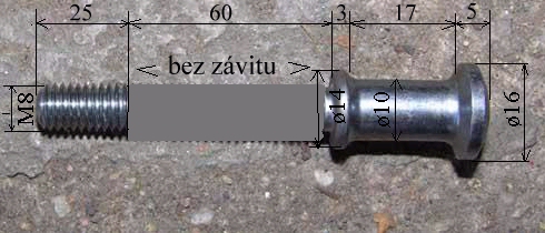

Zdenek psal:No nevím to přesně, už si to nepamatuju, jestli ty do madla nemaj delší závit, já mám ty spodní. Možná by to moh někdo změřit. Zdenek.
...ano, vrchní v madle jsou delší (kdysi to sem dával myslím cipísek) ...teď už mu jen řeknem "na a neotravuj" ![]()

http://www.suzukibandit.cz/openforum/up … _madla.jpg
a todle je ten delší bo kratší?
takovýho času a přitom taková blbost ![]()
ale že děkuju za pomóc ![]()

ty v madle, logicky...
