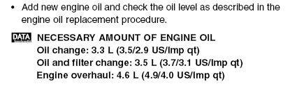

v manuálu jsou uvedeny 3 hodnoty množství oleje:
- pouze výměna oleje - 3,3L
- výměna filtru a oleje - 3,5L
- generální oprava - 4,6L
http://www.suzukibandit.cz/openforum/uploads/207_olej.png
taky se mě zdá nemožný že je tam někde schované další litr oleje surprised ale asi to tak bude

01.05.2011 19:50:04
Re: Množství oleje v motoru
Geograf psal:
http://www.suzukibandit.cz/openforum/up … 7_olej.png
to je ono ! toto jsem myslel a psal... 4,6L když je celej motor suchej....good
