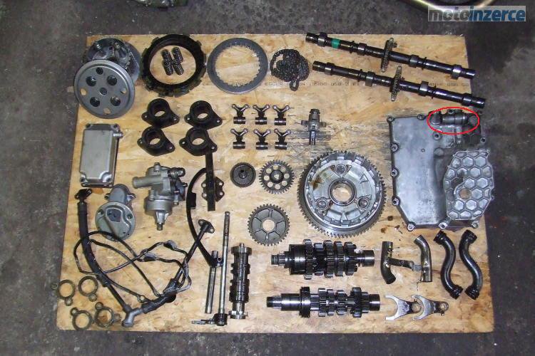

Zdravím kluci,potřeboval bych poradit od někoho,kdo řešil podobný problém.Nejsem moc technicky znalej,snad pochopíte bigsmile .. Mám K1,na spodku motoru kousek od vypouštěcího šroubu oleje je napojená hadice do chladiče na takovej pičus(vypadá jak váleček),určitě víte,co myslím.Mám problém,že je ten ,,váleček'' každou chvíli zavlhlej od oleje.Předpokládám,že je mezi ním a hadicí nějaké těsnění.Dá se někde objednat origo??i když je to takovej prcek..nebo čím jiným to přetěsnit??díky moc

http://www.suzukibandit.cz/openforum/uploads/3610_to_je_ono.jpg
24.06.2011 11:25:33
Re: Lehký problém se chcaním oleje..
...sou tam měděný podložky pot průtokovym šroubem, kerý koupíš i f gdejakym železářství, ale origo se samozřejmě vobjednat daj...

Děkuju Filousi,snad na tom není co podělat..pro případ,kde by se nechali objednat?asi přímo volat nebo psát do Suzuki že ano..

A když už si tu takhle sám píšubigsmile, nestačilo by ten kroužek trochu porovnat (estli je vymačkanej), krapet přebrousit a lup ho tam zpět (možná ho pro sichr velmi lehce máznout silikonem aby to zahladilo rejhy po smirku a vyrovnalo případný nerovnosti)

Když to stojí pár korun,na co ho rovnat,raději dám novej cool
