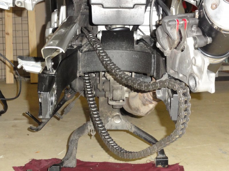

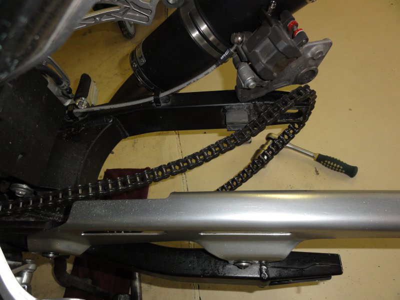

Ten je asi KO ne? smile2
http://www.suzukibandit.cz/openforum/uploads/158_dsc00121.jpg
http://www.suzukibandit.cz/openforum/uploads/158_dsc00122.jpg
24tis
08.08.2011 13:09:34
Re: Řetězová sada Bandit 650S r.v.2005
...jestli z něj nelítá rez a není nepravidelně vytahanej až moc, tak bych tu stranovou vůli zas moc neřešil
08.08.2011 17:09:08
přijde mi to docela dost. Trochu i ševelí, ale blbě vytahanej nejni. snad ještě do konce  roku vydrží...
