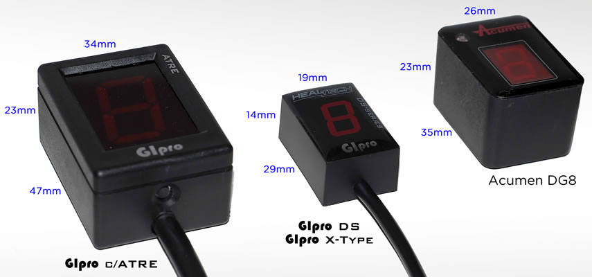

Řeším ukazatel rychlosti. Vzhledem k velikosti (preferuji malý ukazatel) jsem našel Gipro DS
Jestli vše chápu správně, tak GIpro-DS:
1. se jen zapojí do diagnostické konektoru řídicí jednotky a je to, už to jede??
2. verze X-type se připojuje na signál rychlosti a signál otáček- fce jsou stejné s DS
3. je to novější model snímače než Atre
4. má více barev podsvícení - jde mi o bílou
5. neumí to nic víc, než ukázat zařazenou rychlost ( vyřazovač omezovače rychlosti na to ass, výkonu je i tak dost...)
6. má někdo, nebo viděl někdo, jak je vidět na slunci to bílé podsvícení ???
7. kolik cm má to písmenko ve verzi DS?
http://www.suzukibandit.cz/openforum/uploads/158_healtech_gpds_white.jpg
http://www.suzukibandit.cz/openforum/uploads/158_gipro-atre_ds_dg8_comparison.jpg
Popř. Umí někdo udělat, nebo mi doporučí něco jiného, nebo rada-nějaký schéma jak to doma vykutit???

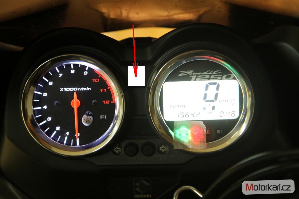

Re: GIpro na 1250 nebo něco jiného

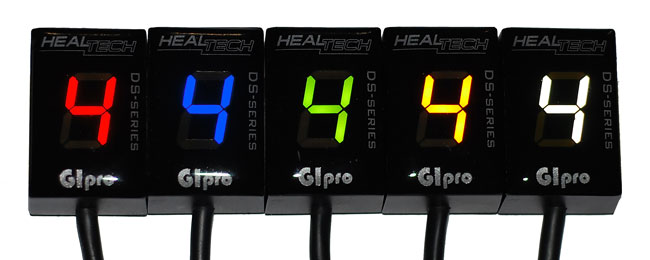

červéná je vidět o tom žádná...
barvy jsou jasný, jde mi o tu bílou... (to je ta poslední bigsmile )
http://www.suzukibandit.cz/openforum/uploads/158_healtech_gpds_colorsz2.jpg
2 Marián: ty nemáš GIpro-DS ale GIpro-DS X-type ne?
               Je to ta poslední barva?
               Kam jsi to dal? Vejde se to mezi budíky?
http://www.suzukibandit.cz/openforum/uploads/158_248207.jpg
2 kojaksro: Stavim se, jen nevim kdy... vozík zatím mámevil
              Mám pravdu v otázce 1,2 a 5? díkygood

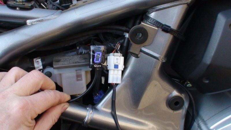

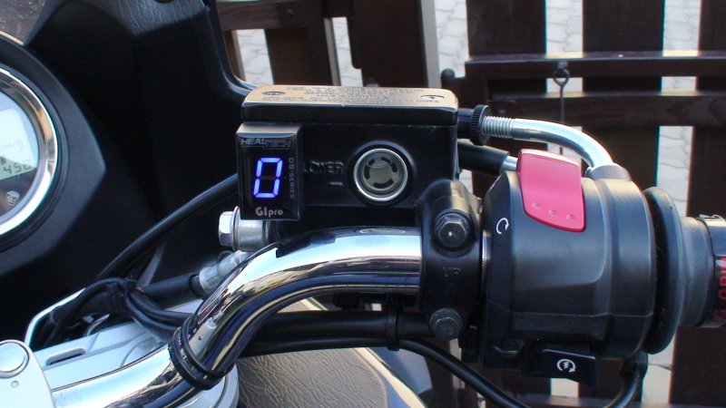

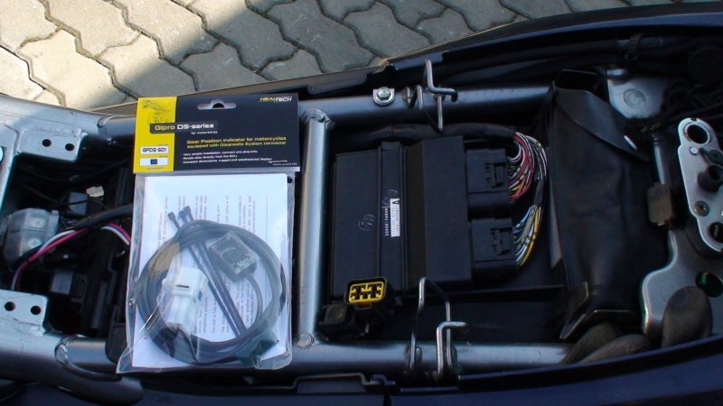

Mám GIPRO v modré, pohoda.
Ukazuje to bez jediného problému, instalace 10 minut hledání zásuvky ( nebudu přece koukat do manuálu) 3 sekundy vlastní "oživování". Píchneš a jedeš.
http://www.suzukibandit.cz/openforum/uploads/2861_dsc00569.jpg
Dodanou oboustranou páskou přilepeno na nádržku kapaliny, bez problémů.
http://www.suzukibandit.cz/openforum/uploads/2861_dsc00573.jpg

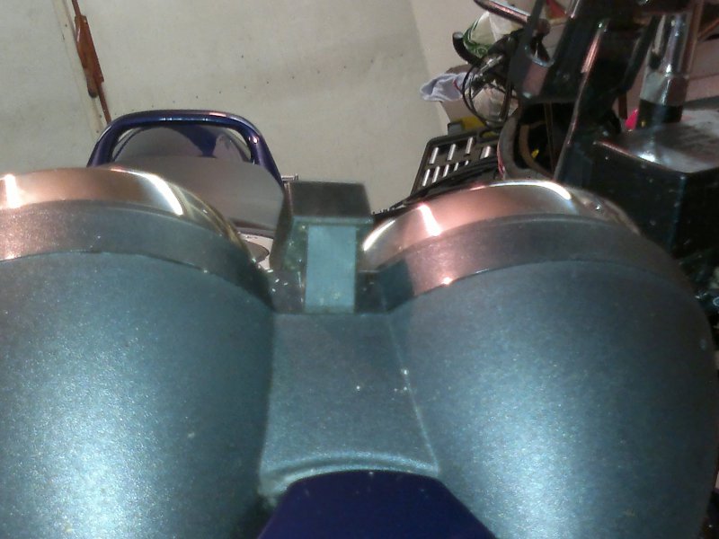

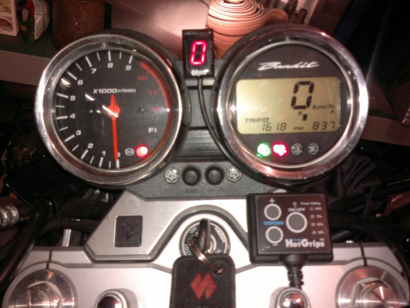

Taky jsem řešil co koupit, jakou barvu, kam umístit a nakonec to ke spokojenosti dopadlo takhle. Kámoš do mě reje že tam je hnusnej ten kabel, ale zase nemusím při každým kouknutí sklánět hlavu, páč to mě fakt štvalo. Takže tak...smokin
http://www.suzukibandit.cz/openforum/uploads/1942_13072011141.jpg
http://www.suzukibandit.cz/openforum/uploads/1942_13072011146.jpg

No není to ouplně nejhezčí, ale díra se mi do toho plastu zatím dělat nechtěla páč je to jen na zkoušku a ze předu musím taky něco vymyslet. Bude trochu problém to vyladit, ale to místo je funkčně nejevil

díra do plastu to řešígood škoda že nejde rovnou z fabriky kabel zezadu... idontknow
Inženýrek psal:
Nemáš k tomu návod? C je tam právě když chceš nastavovat Shift Light, nebo High Speed Warning. To C Ti tam skočí vždy, když po startu máš vyžší otáčky (3-4000) po dobu cca 5s. Pokud se toho C chceš zbavit, tak právě po těch vyžších otáčkách a 5s vypni motor a mělo by to být všechno deaktovované.
navod mam, ale nechtelo se mi do nej nahlizet...
takze dik, ale to je asi dost problem, kdyz startuju studenej motor se syicem a otacky vyskoci na 3,5 tisice...a kdyz stahnu hned sytic neni to dobry, no budu se s tim muset nejak poprat.
bedrichu ano mam ten posledni, ale jak rikam, ve skutecnosti to neni uplne bily, je to spis takovy lehce svetlemodry, ale me se to docela libi.
mam to umisteny tam, kde ma romas ovladani na hefty, necumi tam debilne kabel (jako jemusmile1)a nicemu to nezavazi a je na to dobre videt.

Mám bílou verzi, ale jak už tu někdo zmiňoval, tak na sluníčku je to spíše do modra, ale nevdí. Máká to výborně, docel rychle, líbí se mi to!!

...ty vole Beďo, do točkoměru ti vles ňákej brouksurprised
14.08.2011 22:16:26
JJ, to je naše Beruna, jezdí s náma už 9let.bigsmile Už je má lecos za sebou a  vzhledem k věku, jsem ji musek dát pod střechu. bigsmile už jí to na vzduchu nedělalo dobře.bigsmile
