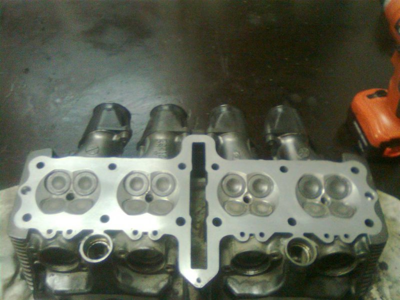

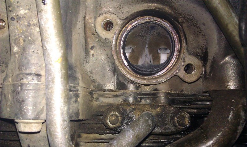

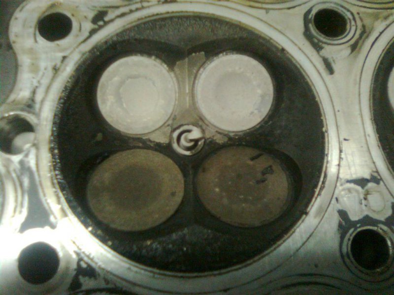

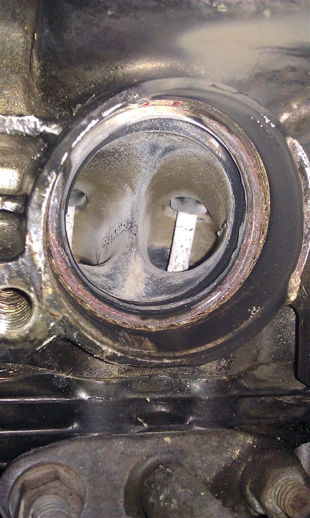

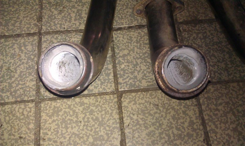

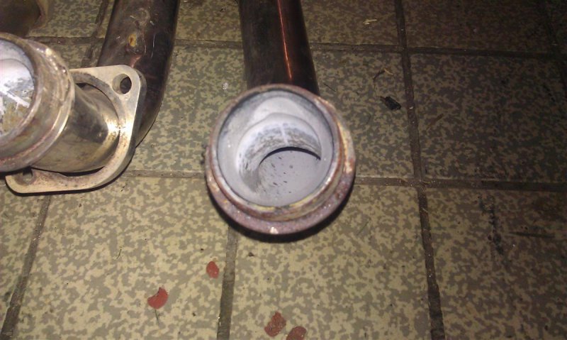

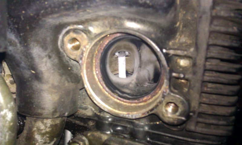

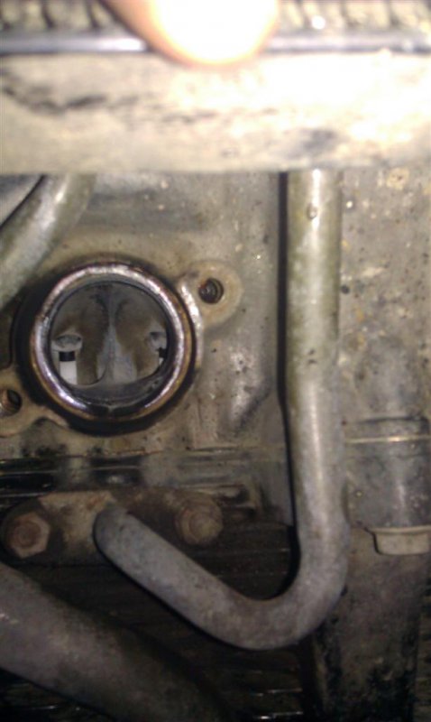

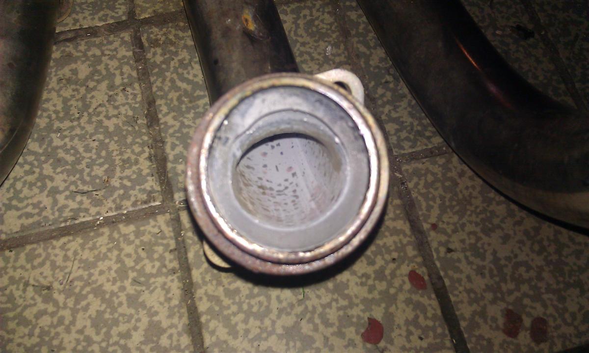

Tááák svody venku foto zde, akorát 2 díra mi přijde, že jsou tam takový 2 čárky..
Jinak co vy na to?idontknow o tomhle vím hovnoidontknow
Svod 1-2
http://www.suzukibandit.cz/openforum/uploads/904_svody_1-2.jpg
Svod 3
http://www.suzukibandit.cz/openforum/uploads/904_svod_3.jpg
Svod 4
http://www.suzukibandit.cz/openforum/uploads/904_svody_4.jpg

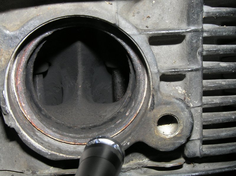

Díra1
http://www.suzukibandit.cz/openforum/uploads/904_hlava_otvor_1.jpg
Díra 2
http://www.suzukibandit.cz/openforum/uploads/904_halva_otvor_2.jpg
Díra 3
http://www.suzukibandit.cz/openforum/uploads/904_hlava_otvor_3.jpg
Díra 4
http://www.suzukibandit.cz/openforum/uploads/904_hlava_otvor_4.jpg
Když nejezdím,tak tvořím...
04.10.2011 18:35:38
Re: Žere olej - oprava
Normální dírycool
04.10.2011 18:51:17
...všechno dobrý ...jaký čárky myslíš? myslíš ty otevřený vejfukový ventily?

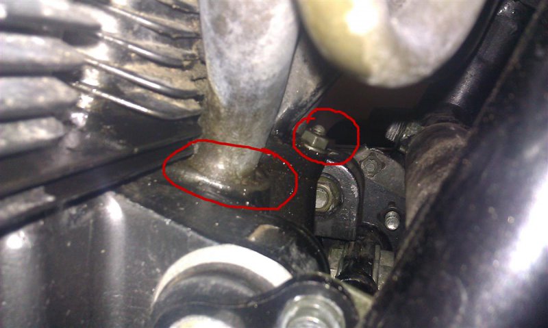

redface si jo smile1
Tak kudy to mizí? mám tam vlhko viz foto na 2 místech,ale servisák říkal, že je nesmysl aby tudy ušla decka na 100km..

04.10.2011 22:32:13
když ti jde olej přes gufera ventilů tak to vypadá jako ten pravej na fotce:
http://www.suzukibandit.cz/openforum/uploads/136_pb060006.jpg
tak už ti asi zbejvaj jen ty kroužky....
ydom (Člen)
05.10.2011 07:25:16
Aha, myslel jsem, že když jsou v chuji kroužky hulí to do svodů...Jsem už myslel, že jsem z nejhoršího venku smile2

05.10.2011 07:50:40
ydom psal:
...nejseš...ventilový gufera dobrý, tagže kroušky...

...a teť eště jednou f civilní verzi (výňatek z mailu princi Ydomovi):
1/ únik oleje
-protéká podél šteftů, které stahují karter-válec-hlavu...proč??? ...protože motor byl rozdělávaný a ten kdo ho dělal přeházel matky...abys tomu rozuměl, v hlavě jsou dva typy matic, jedny otevřené a druhé uzavřené, ty uzavřené patří na štefty, které procházejí venkem bloku válců a zamezují prolínání oleje no a ten někdo dal zcela nesmyslně tyhle uzavřený matky na štefty, který jdou vnitřkem a nejsou potřeba dotěsňovat a otevřený dal na ty venkovní a ty ten olej nedotěsněj...
2/ vysoká spotřeba oleje
-ta je způsobená nesprávným typem pístních kroužků a jejich špatným osazením, zas abys tomu rozuměl, na pístu jsou tři typy kroužků, nejníž je stírací, ten byl správnej, ale na pozici druhýho kroužku, kde má být kroužek s označením 2N jsi měl osazen kroužek s označením N, což je kroužek první, takže špatně osazeno a na první pozici byl kroužek neznámýho typu a původu, bez označení, nebál bych se tvrdit, že to je kroužek z jiný značky než Suzuki, protože je lesklý a SGP kroužky jsou vždy černě matné
...takže to je celý, v podstatě všechny tvoje problémy jsou způsobený tím, že se v motoru hrabal lempl, kterej nevěděl co dělá a proč to dělá a kterej by si zasloužil utrhnout ruce u samý prdele...
P.S. ...sem zvjedaf, gdo to celý přečtesurprisedbigsmile

ydom (Člen)
26.10.2011 17:04:34
Jináč náhled čím mi filous kojí mojí nedočkavost..
Předfilousovské období, kdy světu vládla temnota
http://www.suzukibandit.cz/openforum/uploads/904_pred_filousem2_large.jpg
Pofilousovské období lesku
http://www.suzukibandit.cz/openforum/uploads/904_po_filousi_large.jpg
