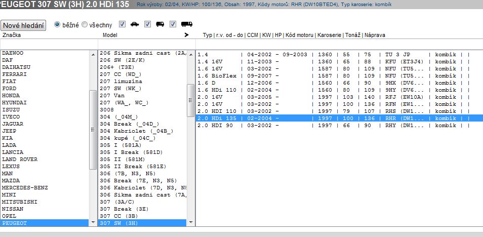

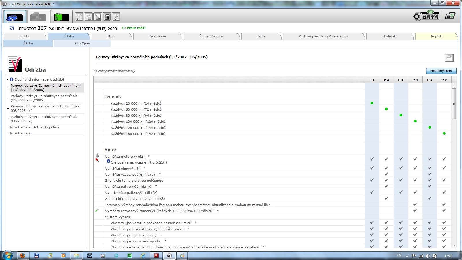

06.11.2011 11:33:33
Re: rozvody 2.0 HDi, 100kW, peugeot-citroen-ford
Pokud to je ono..
Víc nehledám jedu do Bílovca či do jaký prdelebigsmile
http://www.suzukibandit.cz/openforum/uploads/30_1.jpg
http://www.suzukibandit.cz/openforum/uploads/30_2.jpg
http://www.suzukibandit.cz/openforum/uploads/30_3.jpg
