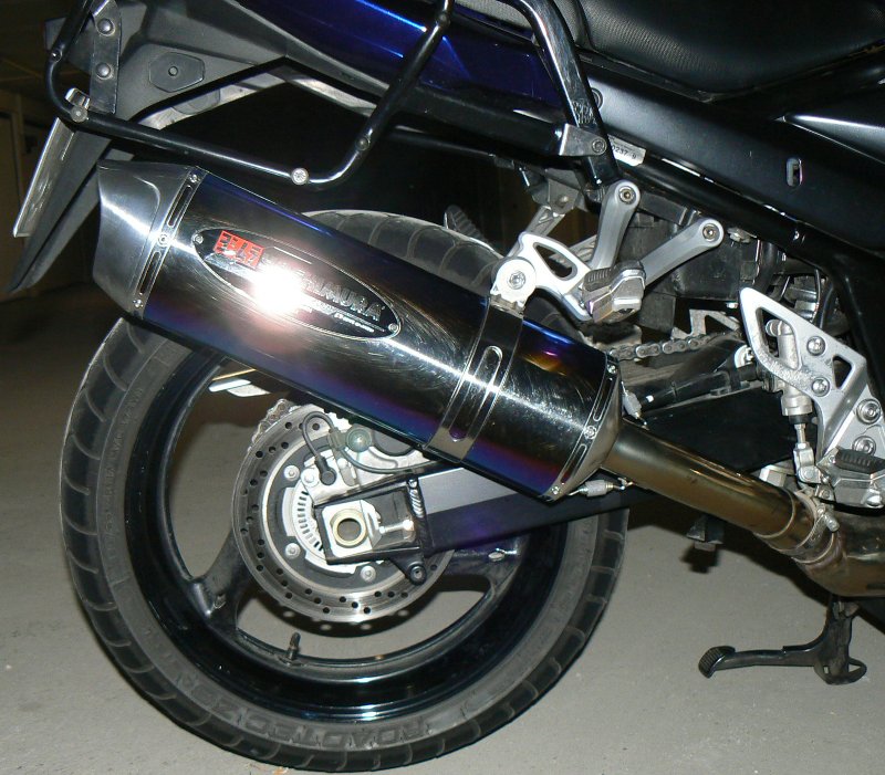

tak jsem si dal předčasně vánoční dárek a konečně pořídil boční kufry.
Bohužel při vyzkoušení jsem narazil na menší problém. Soudruzi v Japonsku někde udělali chybu idontknow a výfuk jde příliš vysoko, takže tam pravý kufr nevyjde.
Potřeboval bych ted konec výfuku snížít tak  2 až 3 cm.
Vymýšlím tedy, jak to nejlépe vyřešit. Napadá mě buď nechat vyrobit nějakou spojku a vrazit ji mezi stupačku a tu objímku nebo zkusit někde sehnat objímku s delším úchytem.
Předpokládám, že ten výfuk samotný půjde trochu ohnout tak, aby šel o kousek níže.
Neřešili jste něco podobného? Nějaké návrhy?
Další věc je, že ten kufr pak překrývá ten výfuk několik cm na konci. Bojím se, že by mi to mohlo propálit ten kufr. Chci tam nalepit nějakou tepelně odolnou fólii. Má to smysl?

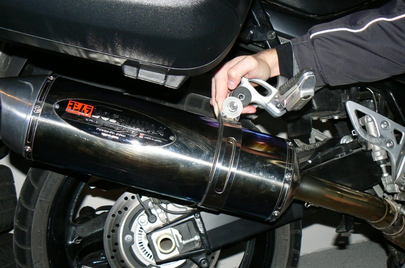

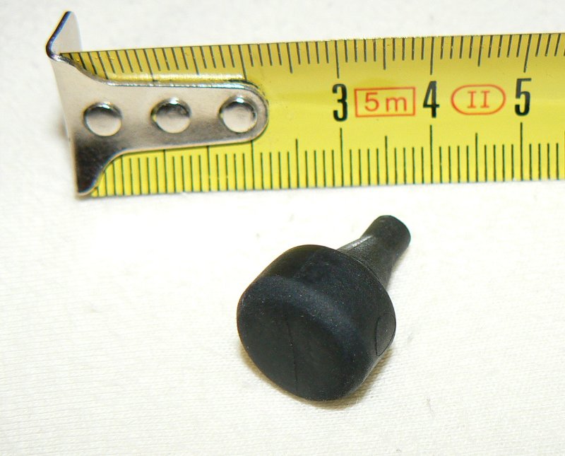

A když už jsme u kufrů, zjistil jsem, že mi na plotně chybí jeden gumový špunt (viz 3. foto). Netuší někdo, jestli se to dá někde sehnat? Je vysoký asi 8 až 9 mm.

Gumový dorazy jsem koupil tady.
http://www.yshop.cz/z126-gumovy-doraz-4ks+dp135928/
lip (Člen)
14.11.2011 20:51:35
Re: Kufry a vyfuk - prekazi
Monty psal:
Díky!!!
To jsou přesně ony.
Já je hledám na netu jako vůl a nenapadlo mě kouknout tady.

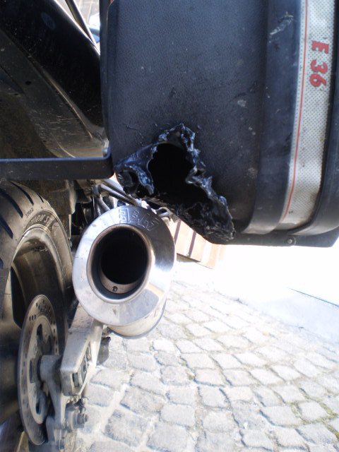

což je lepší varianta (držáky SW Motech). Kufr se ti nepropálí o "pláště" výfuku když tam jsou  mezi alespoň 3 cm. Propálí se ti od spalin co jdou  ven (tak to mám já.)  Ty tam máš ty PLX, je to tak? To bude asi ještě horší...
Já bych to koleno/trubko u té spony pootočil, tím se ti dostane výfuk do větší roviny s vozovkou a pak jen doděláš prodloužení držáku od stupny... do úpravy držáků kufru bych nešel....
Řešil jsem to moc, ve finále jsem se na to vybod, nalepil jsem ze spodu folii (ta částečně ochrání teplo od pláště). tam kde to fouká přím z výfuku to nevydrží vůbec nic, vše steče jak jarní sníh... do kufru, kde to na něj nevíc fouká, dávám co nejvíce oblečení co odvádí teplo a věř, že je kurva teplý až do polovinybigsmile

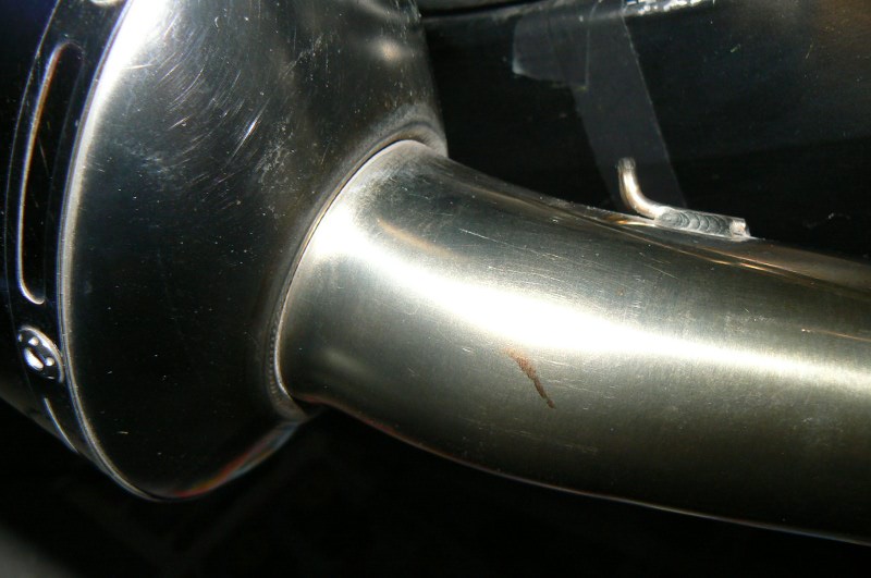

29.11.2011 20:24:17
Tak jsem si s tím zkoušel trochu hrát.
S tím mezisvodem se nedá vůbec hnout.
Nevím, jestli je vůbec sundávací, ale proč by tam jinak byly ty pružinky?
Netuší někdo, jestli to má jít?

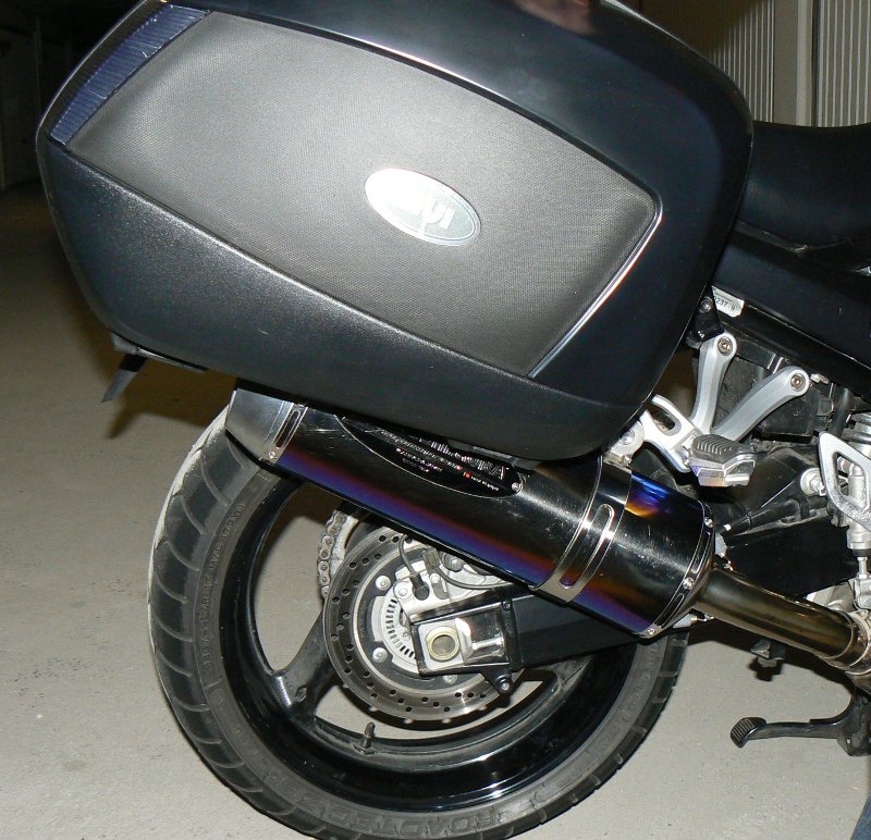

http://www.suzukibandit.cz/openforum/uploads/2701_p1060462.jpg
Jinak asi nejjednodušší cesta je sehnat jinou (delší) objímku.
Když se to o kousek posune, tak to vypadá, že to vyjde ideálně (viz foto).
Nemáte někdo nějakou zkušenost nebo ideálně kontakt na někoho, kdo by takovou objímku byl schopen vyrobit? Nejlépe v Brně a okolí.
http://www.suzukibandit.cz/openforum/uploads/2701_p1060471.jpg
Díky.
29.11.2011 20:44:58
to frkni na pásovinu, hoť tam dva zlatý šruby a bude to čananégood
29.11.2011 22:11:52
to Lip: kousek od Brna Ti sídlí Pokorný - http://www.rptuning.cz/kontakt/clanek.p … 8&id=8
29.11.2011 22:19:22
Nebo v Nosislavi RAASgood Uměli by kdyštak udělat jinak tvarovanej ten mezisvod,aby mohlo zustat to puvodní uchycení koncovky...
30.11.2011 00:52:58
ser na obímku, dej tam mezi kus a je to (pásovina plech)...good
