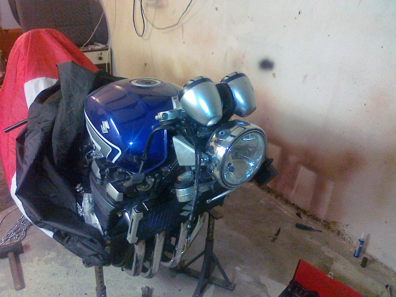

Netěsnost trubiček odsávání na bloku motoru
Při řádném zazimování motorky jsem po nalití kapky oleje do každého z válců
(já vím, to asi nikdo nedělá, takže budu k smíchu) a po jejich protočení
zjistil, že trochu oleje vyteklo kolem trubiček odsávání (PAIR systém) -
jsou umístěné hned pod svody výfuku.
Mohl bych ty trubičky zkusit ještě dotáhnout, ale nerad bych je nějak dorvával
na krev, to radši koupím nové těsnění (partsdepot - částka 138Kč/kus), pokud
by to pomohlo.
Spíš je otázka zda se tím mám extra zabývat nebo to mám nechat tak jak to je.
Normálně bych to nezjistil, že to netěsní - to jen že jsem to poctivě zazimoval
Řešil jste někdo něco podobného?
Díky.

...ten volej ti nevytek z PAIRu, ale z kanálku pro vodvod vody ze svíčkovejch šachet, páč jags tam lil ten volej, tag ses netrefil přesně do díry po svíčce, ale nablemtals ho tam vokolo a proto to vyteklo tym kanálkem a teť to vypadá, že ti to teče z PAIRu...každopádně lejt volej do válců v našich podmínkách je pičovina a můžeš si přidělat při jarnim startu zbytečný trable...
