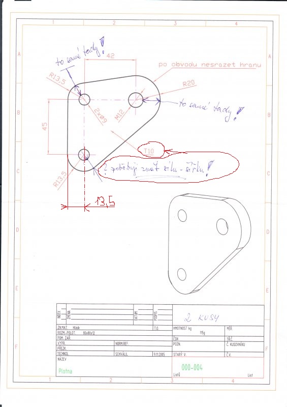

hlemejzd999 (Člen) 13.02.2012 19:10:56 Offline |
Re: není kóta...HELP
tl. mat. = 10
dvě menší díry průměr 9
od středu díry do kraje 13.5
to znamená ?=9
větší díra metrickej závit M12
střed díry do kraje 20
to zamená to samé tady=14
strojaři mluví v milimetrech
co tam máš dál ![]()
Ondráš psal:Já sem teda měl technické kreslení jen jeden semestr, ale podle mě je tam všechno...
Kóty tam jsou sice všechny, ale osobně bych to podle toho výkresu vyrábět nechtěl. Protože pokud to nebude dělat nějaký CNC stroj, tak by se to podle těch kót dělalo fakt blbě - jsou vztažené k těm dírám a v praxi je to celkem neměřitelné. Schválně si to někdo zkuste udělat na frézce ![]()

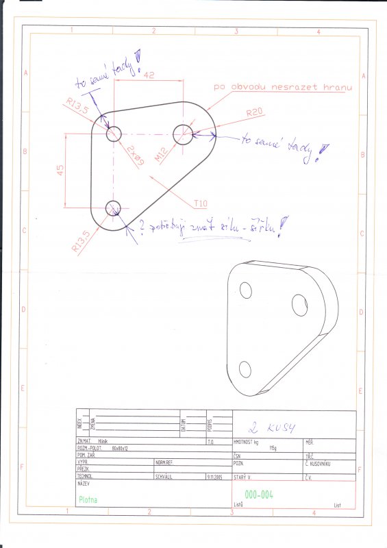

REX psal:při výrobě se narazilo na nedostatek, není kóta....kolik tam má být viz.foto
http://suzukibandit.cz/openforum/uploads/570_img.jpg
vždit ta dira s tim radiusem má stejny střed... tak na co potřebuješ kotu?
Když máš R13,5 tak ta kota ke středové ose diry je 13,5 od kraje...
Ve výrobě asi neumí čist vykresi

Frodo89 psal:http://suzukibandit.cz/openforum/upload … 70_img.jpg
Jen doufam že to tu nečte pan Ing. Jaroslav Křička... Asi by mi sebral zápočet i zkoušku z SK1

Frodo89 psal:REX psal:při výrobě se narazilo na nedostatek, není kóta....kolik tam má být viz.foto
http://suzukibandit.cz/openforum/uploads/570_img.jpgvždit ta dira s tim radiusem má stejny střed... tak na co potřebuješ kotu?
...máš tam hlubku![]()
podle mě je to v cajku...pan výrobák měl asi upito
tloušťka je v polotovaru na razítku tak mi přijde zbytečný to ještě jednou kótovat a těma dalšíma třema kótama by vzniknul překótovanej výkres...
beztak tomu hovno rozumim ![]()
