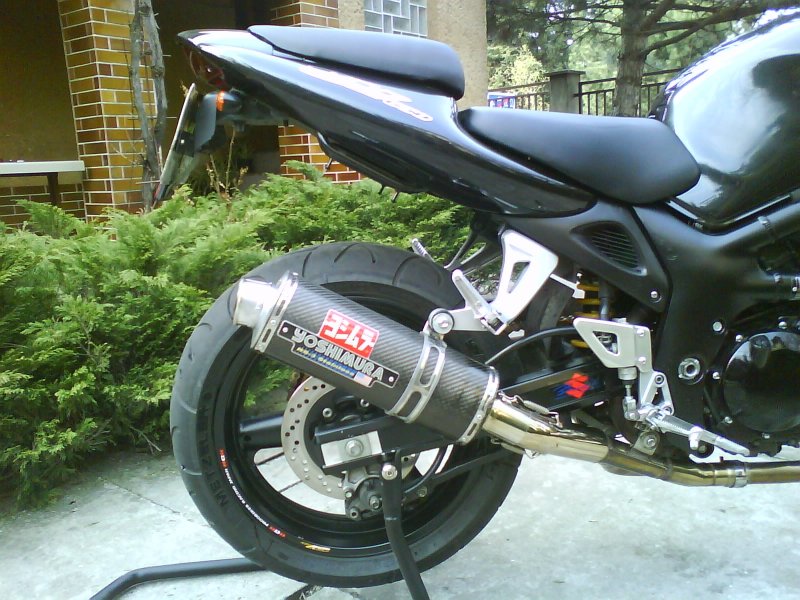

mám na Yámě R1 karbonovou, nevím kdy byla měněná vata, já jsem ji určitě neměnil (najeto asik 12 tis) a ten karbon není černej, spíš šedej a ne moc lesklej takovej karbonovej prostě. Jinak to nic nedělá vypadá stejně. Je to Termiňón.
Na Bandase bych dal nerez (mám připravenej na skříni, jen si k němu musím koupit Bandase)

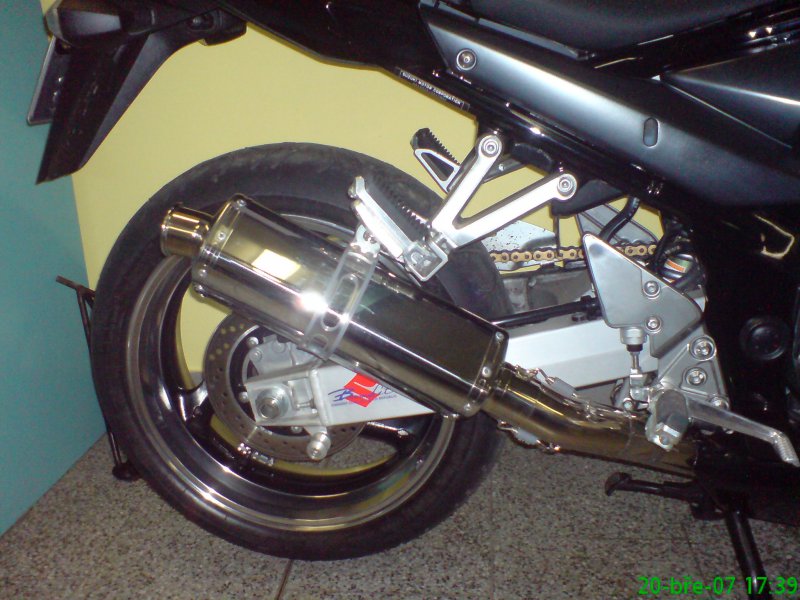

http://suzukibandit.cz/openforum/uploads/2126_nerez.jpg
nebo carbonovou
http://suzukibandit.cz/openforum/upload … carbon.jpg
obě koncovky jsou s Dbkiler a obě přibližně za stejnou cenu...
Jen nevim zda stim Carbonem je to vážně tak zlé jak tu Filous píše...
...ale já netvrdim, že karbon je špatnej nebo že je to s nim zlý, jen je potřeba si uvjedomit, že nemá takovou životnost jako nerez a že je potřeba se vo něj starat...furt je to jen pryskyřice a tekstílije voproti nesmrtelnýmu nerezu...dyš to teda nerozválíš, pag je to jedno...někomu se karbonovej dyzajn líbí nadefše, je lehčí, vypadá víc "race"...mě prostě karbon nigdy ňák ekstra nevoněl, dyzajnovje se mi nelíbí, mam prostě radši kovy a tvrdim, že životnost kovu voproti karbonu je vyšší s nižšíma nárokama na udržbu, to je celý...jináč ať si každej koupí, co je mu bližší...
