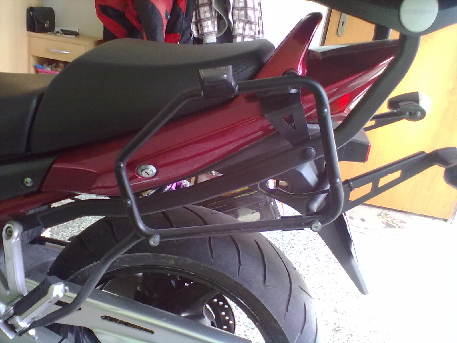

Tady to máš,jestli ti to pomůže.
http://www.suzukibandit.cz/openforum/uploads/58_26022012084.jpg

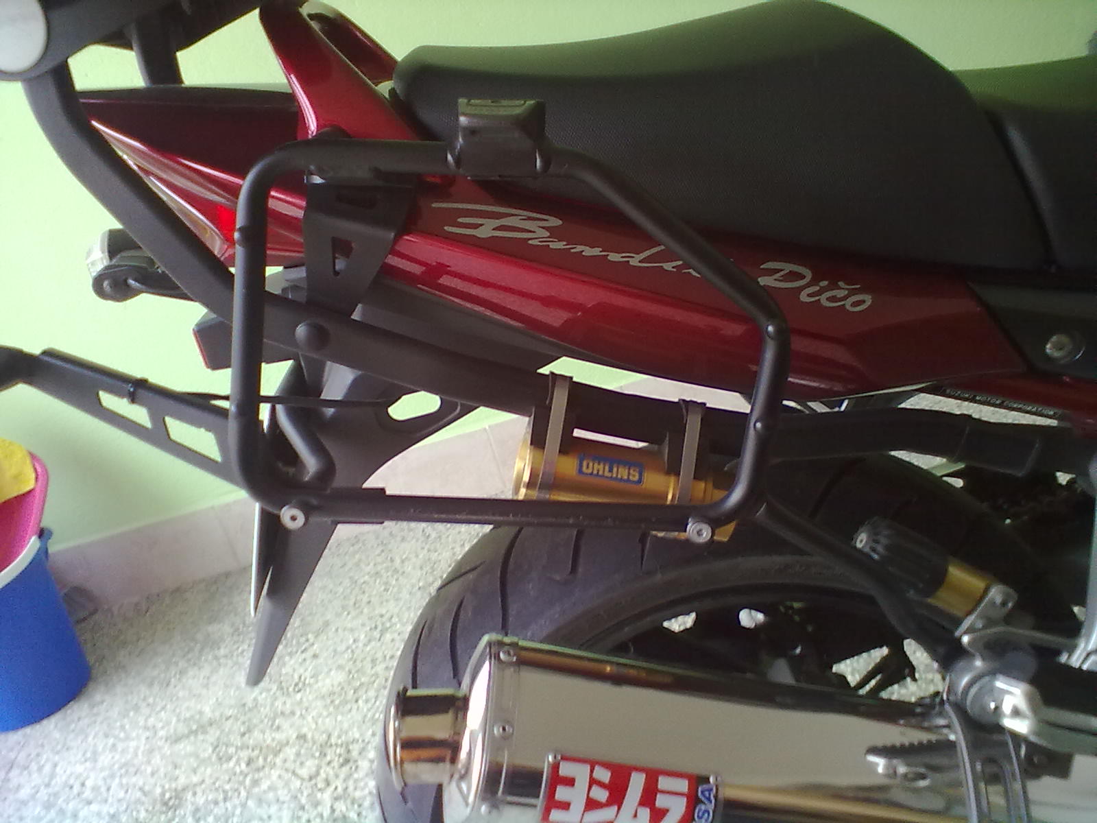

26.02.2012 12:37:52
Re: Nosič na boční kufry
http://www.suzukibandit.cz/openforum/uploads/58_26022012083.jpg
Pak se pochlub výrobkemgood

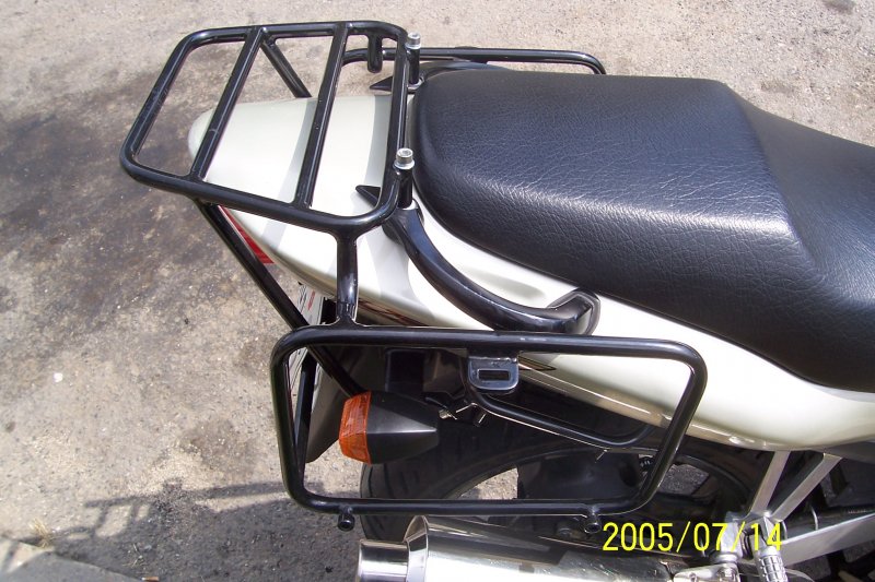

Já dělal tohle.
http://www.suzukibandit.cz/openforum/uploads/58_100_0233.jpg
pepa (Člen)
26.02.2012 14:40:12
Fik-B6S psal:
Taky bych rád koupil ale 4000  je trochu moc...
myslíš že to na koleni sesmolíš za litr.... to bude asi vypadat bad
vono by to asi nešlo napasovat na ten nosič co tam máš
GSX 1400 K7

Základ mám stejný jako Vikec toď první věc
a druhá je podle mě ta že to jak to bude vypadat je spíš otázkou šikovnosti než peňěz.
jinak nemám v plánu je tam vozit celoročně potřebuju je tak 3x do roka...
na což se mi zdá dát skoro 4000 za kousek ohnuté trubky trochu moc...

Ještě přemejšlím,jak vyjebu s blinkrama,že bych jako sundal ty tykadla na kerejch sou přidělaný. Ale do toho led světla s blinkrama se mě nechce jít,svítí to nějak na pičusmile2

Vikec: jo ty tykadla nejsou zrovna dyzajnovej skvostbad
http://www.suzukibandit.cz/openforum/up … 012084.jpg
A to jako máš ty držáky i odpružený? nebo k čemu tam máš připásanej ten ólins idontknow. Já jen ze zvědavosti, žádné provokačka
27.02.2012 21:05:29
honza1977 psal:
27.02.2012 21:08:49
honza1977 psal:
To je jenom nádobka vod centrálu a ta menší u zadní stupačky je hydraulický ovládání předpětí zadní pružiny toho centrálu,s nosičem to nemá nic společnýho.
honza1977 (Člen)
27.02.2012 21:22:39
honza1977 psal:
Jo táák. Ale nebylo by možná špatný mít ty kufry na nějakym pružnym uložení. Teda zatim nevim tak nemůžu říct.
