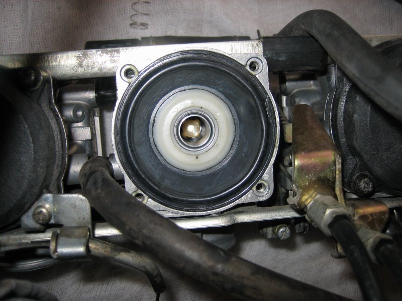

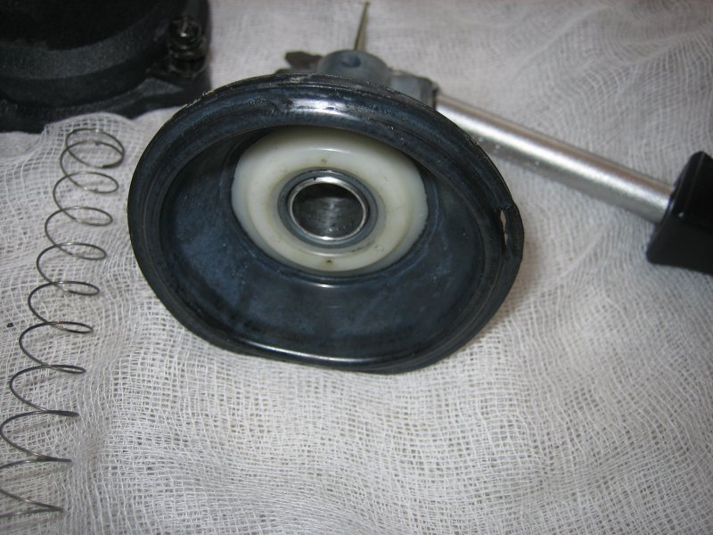

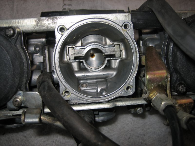

...slušně se ptá, poprosil, poděkoval, tak mu to kurva místo pindání řekněte nebo držte hubu smile1 (vo tom že máte pravdu a skvěle jste mu poradili se nebudem bavit, to si necháme až na potom, až mu odpovíme na to na co se fakt ptal bigsmile) ...kdo chce kam, pomozme mu tam bigsmile
...to že ti řekli, že když ti to šlape jak má a ty se v tom přesto budeš vrtat, můžeš si to tím rozházet, je na místě a seš-li si toho vědomej, tak si sundej nádrž, povol příruby na karbcích, odpoj lanka, karburátory si vyhoď na ponk a můžeš čistit
...pod vrchníma víčkama si dej pozor aby sis nepropích membrány, neztrať si jehly, příp. podložky; v plovákový komoře si můžeš po vyčištění kontrolovat (seřizovat vejšku hladiny), u trysek si nestrhej tupým nebo úzkým šroubovákem zářezy, šroubkama bohatosti zkus nehejbat a třeba se ti podaří to moc nerozmrdat a normálně to nastartuješ bigsmile
...jestli ne, tak základní nastavení a ladit, všechny hodnoty vyčteš v manuálu smile1
...zlom vaz a doplň si něco o sobě do profilu, dřív než tě někdo vyprcá coolbigsmile
...a tady máš pár obrázků pro představu (membrána je vpravo v rantlu prasklá)
