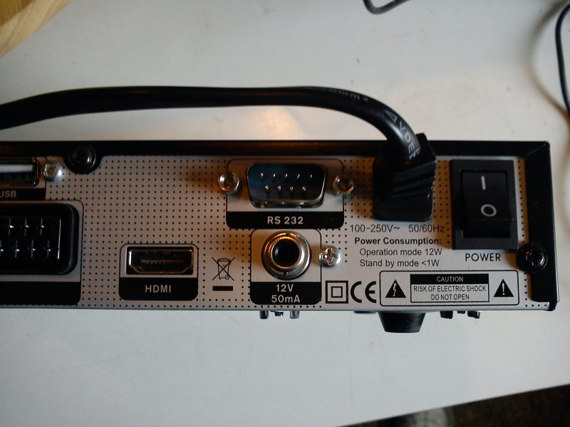

Zadání: Jak dlouho bude udržovat autobaterie 60Ah v ve Stand by mode 2 přístroje(satelity):
http://www.suzukibandit.cz/openforum/uploads/30_dsc05249.jpg
budou li zapojeny přes(válí se mi doma ale klidně poraďte jiné řešení):
http://www.mall.cz/notebooky-adaptery/b … -?v=461463
případně k čemu tam slouží ten konektor 12V 50mA, na ten to nemůžu napojit?

Pokud máš dvě krabičky se spotřebou v klidu okolo toho wattu, tak na první dobrou mi to vychází cca na 250 dní smile1 takže si můžeš orazit mezi "dovolenýma" na chajdě bigsmile

trojčlenkou 12V * 50mA = 0,6W to nevypadá na uživení té kysny.
To spíš vypadá na výstup napájení pro příslušenství ( HF přepínač či co ).
Sem bych externí baterku zapojit nezkoušel.
Vodměř napětí na cinch konektoru, co tam vrazíš.

No mě to vychází podobně optimisticky jak Marovi, cca 270 dní... Klidovej odběr 1W při napětí 220V - 4,5mA... Když bude i nějaká ztráta na konvertoru, tak těch 250bigsmile Ale taky třeba melu pičoviny, počkáme třeba na BSEho, ten má elektriku i v genechsmile1

ten Belkin 140W účinnost 90procent takže si sám pápne 14W + 12W kysna,
26W / 12V = cca 2A z baterky a cca 1A když bude kysna vypnutá.

Na fotce nám ukazuješ kouzelnou krabičku se spotřebou v režimu "Stand by" 1W (píšeš, že máš dvě krabičky = 2W)
výkon(P) = napětí(U) * proud(I) ; tedy 2 = 230 * x ; x = 0,0087 (tedy ty pixle mají spotřebu cca 8,7 mA) k tomu máš měničku ze 12V na 230V, která má účinost 90%, tedy aby ti z ní lezlo 8,7 mA potřebuješ to živit asi 9,7 mA z toho nám vyplývá, že baterka mající kapacitu 60Ah dokáže živit tento stroj po dobu(t) = 60 / 0,0097 -> pro zjednodušení 60/0,01 = 6000 hodin
no a 6000 hodin / 24 = 250 dní
Takže ti to vydrží napájet přibližně 250 dní bigsmile
reálný čas bude jistě trochu jiný, ale nějaký ten měsíc to jistě vydrží evil

voprava kysna si sebere 12W + Belkin ztráta 1,2W = 13,2W a sme na proudu cca 1A.

Dyť ten Belmondo ti žere jednu desetinu toho, co z toho "taháš" na druhým konci drátu, ne? Nevalí to furt na příkon 140W .... kam by se to ztrácelo?!?surprised
Má příkon 140W a pokud se Kellyho výpočetní středisko spokojí s nějakýma <5W tak ti ten Belmondo bude žrát nějakých <0,5W smile1

Myslím si to samý, to že je psaný "Výstupní výkon: stálý 140 W" beru tak, že to není "peak výkon"... Ale taky čekám, jak to celý dopadne, pokud se dřív nepřistoupí k empíriibigsmile

Dvě kysny si pápnou celkem 2W.
Belmondo naprázdno nebude mít učinnost 10procent ale horší.
Celkově to muže bejt teda 3W ale taky 5W. Z toho vychází 10dní anebo taky jenom 6.

já to teda celý nečet, ale ten konektor na fotce bude spíš výstup na subwoofer než in na proud na lodi nebo v bydlíku bigsmile
do by tam pak nějakej hňup mohl zkoušet na cinch zapojit něco jiného, přijde mi málo pravděpodobné, že by byl proud přes cinch konektor ... ale v Číně je možný všechno bigsmile

Zítra nafotím co to je za přístroje..

v tomto pripade je spotreba prijimacu ve STB rezimu nepodstatna. Daleko dulezitejsi je spotreba toho menice. Tu sem vsak nevycetl. Ucinnost 90% se mne nekak nezda...

Z vlastní zkušenosti.... zapojenej měnic na 240V (nevim parametry) mi za měsíc úplně vybil 100 Ah autobaterii. Takže nějaký výpočty s účiností co tu vidim jsou naprd. Hlavní bude kolik bude žrát měnic. idontknow

Podle mě má ten měnič stejný odběr pod zatížením i naprázdno.Ale snad tento by mohl chvíli vydržet.
http://www.elektroo.cz/product/12w-meni … jecka-231/

jediny poradny reseni je napajet to rovnou z baterky. Tzn. rozdelat sataky a napojit baterku pres pojistku a vypinac (pripadne 5V stabilizator pokud elektronika neni 12V) primo na desku. Pak by vydrz baterie byla v podstate rovna rychlosti jejiho samovybijeni.
