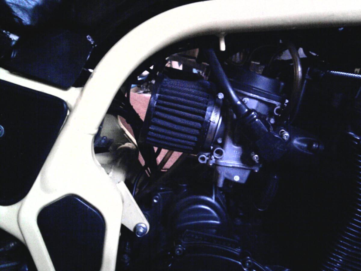

Já jsem s propustností spokojenejgoodbigsmile
http://www.suzukibandit.cz/openforum/uploads/760_kn.jpg

pussy jsi někde vytrousil airbox, né? smile1 Jak to frčí takováhle úprava, a kolik tě koštovala?
jede to fajně akorát je to do 2500 tisic takový trošku ukuckany,ale pak to jede jak elektromotor bez děr až omezovač.co to stálo nevim..já to takhle koupil.ale co jsem koukal na netu tak materiál asi  7000,- plus brzda.
