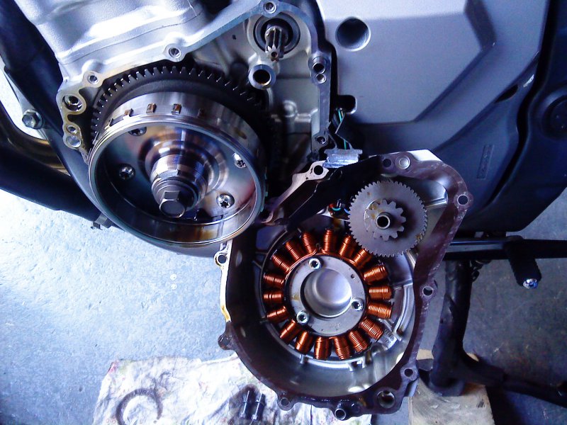

Měnil jsem to nedávno.
1. vypustit olej
2. povolit a sundat šroubky
3. opatrně oddálit víko, abys nepoškodil těsnění - mě se to nepovedlo, půlka držela na víku, druhá půlka na motoru
4. opatrně jsem ho přetrhl, aby se dalo dát zpět - v manuálu píší, že se má vždycky měnit
5. víko jde ven ztuha, je na něm přišroubovanej stator alternátoru a jak do stahuješ z motoru, tak do drží magnet.
6. při oddalování víka od motoru uvolni i gumovou průchodku kabeláže

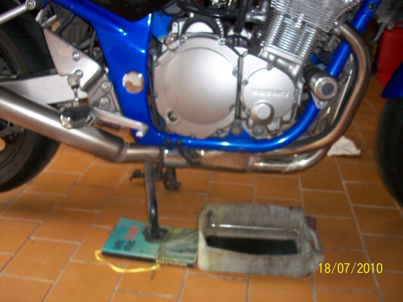

E: naco vypouštět olej když a) tam už ho je prdlajz b) stačí motorku naklonit...
Banditatom (Člen) 13.05.2012 10:21:23 Offline |
Re: Víko alternátoru
bolek009 psal:Naklonil jí už na kruháku.
vemu kus dřívka strčím pod haxnu centrálního stojanu a víc neřeším....
Banditatom (Člen) 13.05.2012 11:30:19 Offline |
XJelen psal:Banditatom psal:bolek009 psal:Naklonil jí už na kruháku.
opře se o nářadí až to bude povolovat a voalá
dřívko pod hlavním stojanem
houno kolikrát jsem to tak dělal a motka se ani nehla... samozřejmě nesmí pod ten stoján nacpat fošnu![]()

atlas, atlas ČSSR je taky dobrej - jináč připravoval sem si v případě úkapu kanystr a neukápla ani kapka![]()

http://www.suzukibandit.cz/openforum/up … 0_0967.jpg
přesně o tom mluvím... ale jsem klu neštudovaná nemám atlas stačí mě deska![]()
