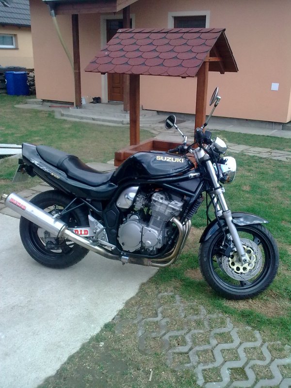

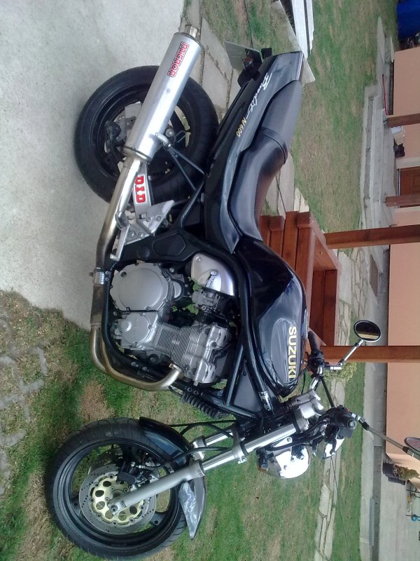

pořád řešim nosič na GSF z 97mýho. Mam jeden od Zdendy ale je na novější model a já bych tam musel ňák vyjebat díry na šrouby což se mi nechce. Neřešil to někdo na tomhle staršim modelu ňák ? Všechny novější tam maj šrouby v těch boč. plastech .

Buď bych vrtnul díry, pokud pod plastem máš v rámu matice.
Nebo bych sehnal origo plast.
No jak se znám, tak já bych vrtal.

První B6ky neměli madla origo. Nevím jak vypadá rám v místě kde sou na novějším modelu nejstarší B6ky madla přidělaný,ale asi tam žádný uchyty navařený nebudou,takže s nosičem nevím nevím Kdyš se podíváš ke mě do profilu,tak uvidíš že na starej model dělal Givi nosiš,kerej není chycenej k těm madlům,ale má takovej držák z plocháču protaženej pod plastama a chycenej právě k těm držákům pro madla pod plastama,takže ti tam stajně asi nepujde protože ten držák mít asi nebudeš

Koukám na tom červenym ten zadní nosič by mi šel. Na ty trubky pod bočníma plastama by šel ten zadní jako máš tam ty. Dobrej nápad. Šlo by to i dobře udělat. Jen k tomu přidělat ňák kulturně tu plotnu pro kufr. Ale dobrý

No zkus oddělat plast a kouknout tam, jestli tam máš ty držáky s matkou. Pak bys věděl, jestli vrtat. Však by tam stačila jen desítka díra, do které bys dal osmičku šroub, takže by se to zase nezkurvilo nějak moc. A pokud bys to někdy sundával, tak jdou koupit záslepky.
