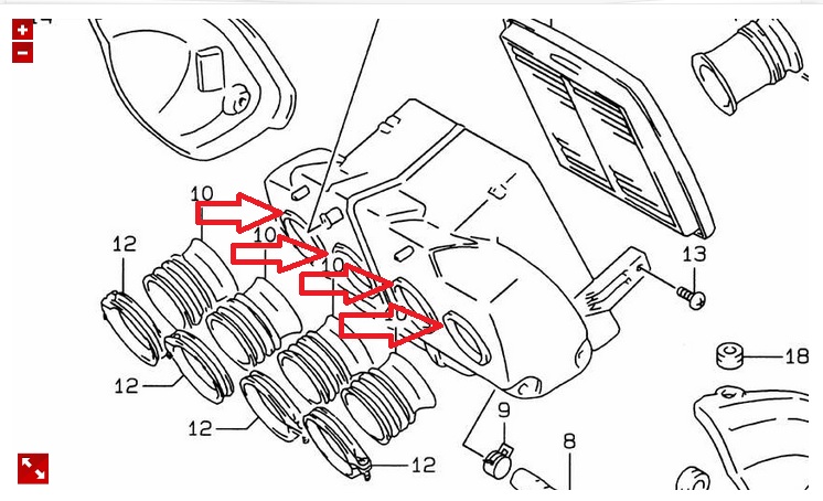

skus se podívat jestli ti nesjela guma co je mezi karbcema a érboxem...koukej spíš na straně érboxu a koukej pečlivě nemusí to bejt hnedka vidět

To Honzik8719: sem asi slepej - hoď mi sím foto, kam a po čem mám čumět, kde si to měl ty?
07.06.2012 14:39:19
Re: V jedenácti tisících přestala jet..
http://www.suzukibandit.cz/openforum/uploads/2553_luftbox.jpg
tady prosím...nedalo se na tom pak vůbec jet když to bylo spadlý(ne jakože by ta guma vypadla na asfalt, jen prostě stačí kousíček aby byla svlečená z toho nákružku),netáhlo to a vibrovalo jako svině
