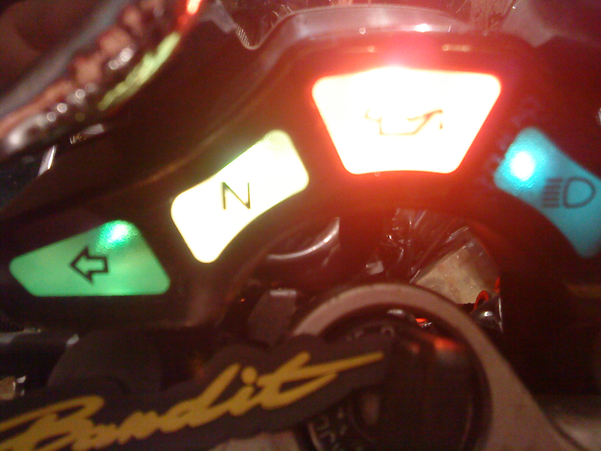

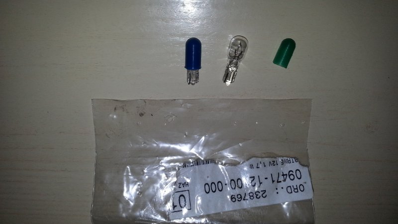

já to tu trochu otevřu, nesvítí mi palivoměr, je tam tedy osvětlení nebo ne? já jen abych to nekuchal zbytečně good

najdeš tam žárofku smokin
Jestli se nepletu, tak je tam bezpaticovka.

mam slabou chvilku , tak prispeju k tematu a dosel jsem je vyfotit ...tusim , ze jsou to tyhle s prodlouzenym „ krkem“
1,7W , kus za 64 kč v suzuce sick ...mam dvě
http://www.suzukibandit.cz/openforum/uploads/3046_20140317_213640.jpg

podobný jsem měl ve volvu, tak jsem si jich za tu cenu vzal radši deset tady:
http://www.ges.cz/cz/elektronicke-souca … SADWP.html
a trochu si zapájel... good

hlemejzd999, co to je ty barevny sprcky, to je aby aby to svitilo jinou barvou? Nepali se to? Jde to provliknout tou dirou v budiku?

hele to jsou barevny navleky na ty zarovicky  do pristrojovky modra na dalkovy , zelena na neutral a blinkry (taky maj v Suzuce)... jsou tam stejny zarovky, ale ja jsem koupil jeste ty sprcky , protoze , kdyz jsem mel sestku , tak ten tuner prede mnou mel misto toho plexi s tema symbolama  cerny plexi  a hovno to svitilo..pak jsem sehnal original kontrolky a tam jsou ty sklicka uz uvnitr origo barevny
http://www.suzukibandit.cz/openforum/uploads/3046_dsc00408.jpg

...ty šprcky sou silikonový, tagže se nepálej a díra je tam mnohem vječí kvůlivá tý gumový vobjímce žárofky, tagže provlíkneš f pohodě...

ale na osvetleni palivomeru ty sprcky nepotrebujes ..jen kdybys chtel mit jinou barvu podsvetleni , ale to nevim , jak by to vypadalo

Kua fakt se ty kontrolky resi navlekem na zarovku? Ja myslel, ze tam budou nejaky barevny filtry primo v ty liste. Tohle me fakt pripadalo jak barevny podsviceni budiku. Zkousel to nekdo podsvitit budiky nejakyma barvama?

ty kontrolky maj uvnitř pod tím vrchním průhledným  barevný sklicka to mas pravdu...já mel ty návleky jen jako nouzovku  pod to černý vrchní plexi ,který tam někdo předtím nabastlil.

bigsmile vogo než za tyhle prachy žárovku kterou mají na každý pumpě (teda pokud nepotřebuješ nějaký ty šprcky...), tak to bych tam střelil tohle: http://www.led-autozarovky.cz/led-autoz … utozarovky ,nepraskne a můžeš si vybrat barvu jakou chceš.

kůůůrva já to chtel mít originál bigsmilebigsmilebigsmile... (vidiš - to mě vubec nenapadlo )
