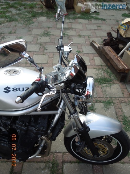

Chtěl bych upravit barvu vidlí a brejlí. Ze zlaté / hliník na černou. Přednostně brejle. Jde to udělat profesionálně, aby to vypadalo jako z prvovýroby? U brejlí bych to nejraději viděl na elox, jestli je to realizovatelný. Co myslíte ? (Osi?![]()

pokud myslíš jako kluzáky tak normálně barva..taky je mám černý.pokud myslíš trubky tam to bude krapet složitějšíi bude ti nabejvat průměr tedy budeš muset před povrchovkou nechat brousit a pak nechat napařit patřičnou vrstvu nějakého černého nitridu.u hliníku máš taky vyriantu lak a nebo elox. ![]()
Re: brejle vidle změna barvy
Na trubky černej povlak DLC,nenaroste to takřka vo nic,je to v řádech mikronů. Vozí k nám na povlak trubky do motokrosovejch vidlí pan Faltus,ale teda funglovky,protože ten povlak bezmilosti kopíruje povrch i s sebemenšíma rýhama,takže ideál je předem leštěnej povrch. A jde to dělat i jako dekoračka,ale povrch musí byt totálně čistej. Jo a je to drahý![]()

Jo já, zapomněl, je to na jebku s obrácenýma vidlama. Samozřejmě mi jde o to pouzdro, který je v originálu zlatý. Možná se na to vykašlu, ale kdybych to chtěl někomu zadat, ať vím co mám chtít. Je to na nové motorce, takže bych chtěl perfektní kvalitu, aby to bylo jako z prvovýroby. Je nějaká alternativa k jednoduchému přelakování? Je potřeba před lakováním nějak ošetřit stávající povrchovou úpravu? Čím to lakovat?
Co se týká brýlý, mám v hlavě elox, jestli to není blbost. Pokud ne, na co je potřeba si dát pozor (pískovat, pasivace, jiné ....kundace). ![]()

 Možná jsem se špatně vyjádřil s tím přelakováním. Myslel jsem jestli je jiná (třeba kvalitnější) alternativa k tomu to nechat jenom jednoduše přestříknout. Naopak, chci aby to vypadalo, fungovalo a počítám s tím že to bude něco stát. Nevím, přemýšlím že ta stávající zlatá je asi nějaké pokovení ne lak a jestli by to nešlo udělat v černé (asi totální blbost
, na černo se to asi lakuje i ve fabrice, že).
Elox jde myslím jenom na hliník ne? Ty trubky jsou ale ocel, nebo se pletu?
