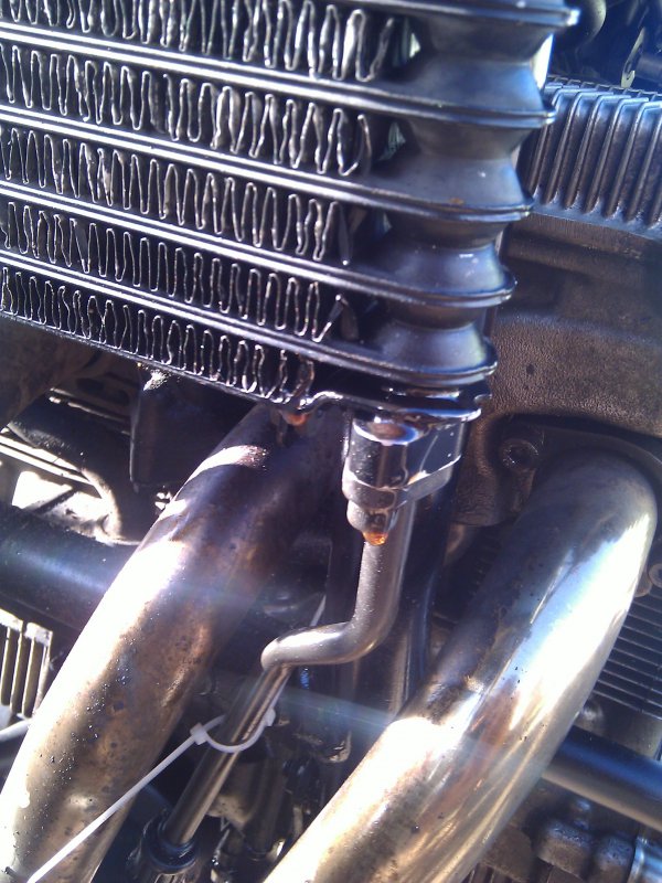

cau. v nedeli na vyjizdce sem si vsimnul ze mi tece olej z chladice... tak sem pomalu dojel 60km domu, chladic sundal a v pondeli odnesl na opravu... dneska sem ho byl vyzvednout z opravy a pan mi tvrdil ze chladic je v poradku a vubec netekl... ze v nem mel natlakovano 8 Bar a nic neuchazelo. po namontovani, naliti novyho oleje a nastartovani chladic tece jeste vic.
http://www.suzukibandit.cz/openforum/uploads/3699_wp_000096.jpg
provizorne sem ho opravil tekutym kovem, tak snad chvili vydrzi... a ted to hlavni... chci se zeptat jaky mate zkusenosti s chladicem co se prodava jako druhovyroba? origo za 19000kc se mi zda docela ranec. nebo koupit starsi origo?

Hele podle fotky to vypadá, že ti neteče chladič, ale ve spoji mezi trubkou a chladičem. Mechanik pokud tvrdí, že chladič natlakoval a byl v pořádku, tak není důvod tomu nevěřit.

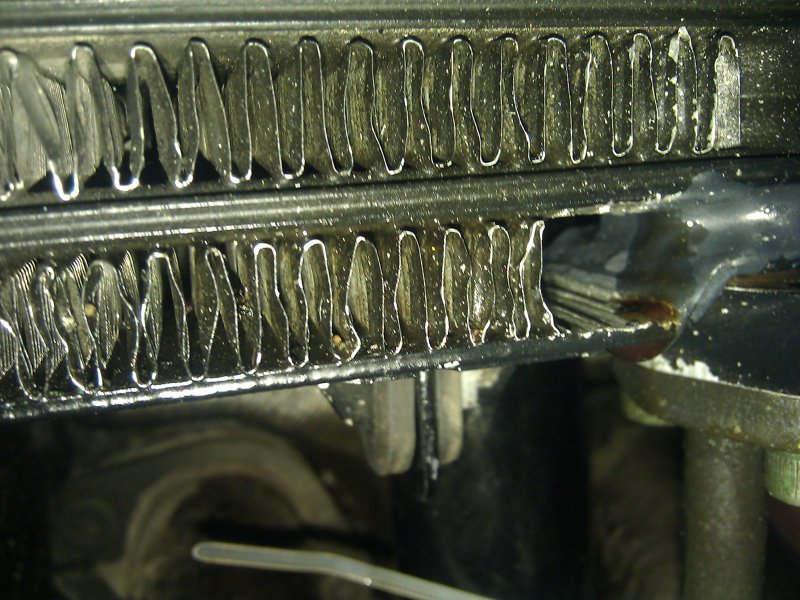

tady je presne videt odkud to tece:
http://www.suzukibandit.cz/openforum/uploads/3699_wp_000097.jpg

blbost..vylomit celý poslední žebro a zavařit..na chlazení to mít vliv nebude,ale pokud budeš kupovat novej tak to takhle taky vydrží

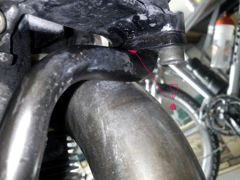

Tak jsem hledal kde mi pídí(neteče, jen je to mastný) 3x vařený chladič, kupodivu to je v debilní přívodní trubce, takže při výměně oleje to vezmu mosazí a fertyg, tím chci říct že vaření se není třeba bátsmile1, mám vařené díry po kreši, urvaný držák chladiče a po 5ti letech pořád držíass
http://www.suzukibandit.cz/openforum/uploads/30_chladie-moto.jpg
