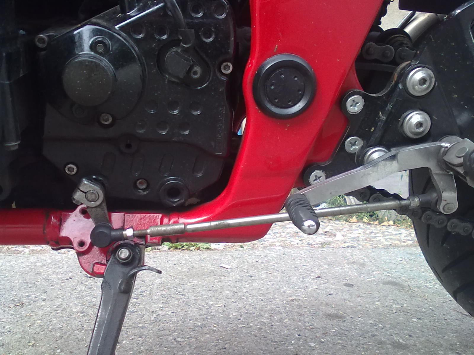

Progear 650 (Člen) 17.08.2012 13:17:28 Offline |
Re: Bandit 1UP
Progear 650 psal:Byla to nutnost....
Pár drobných úprav a je to
http://www.suzukibandit.cz/openforum/up … 012594.jpg
hej tak to je krutý, pane závodník
Co bylo potřeba kromě změny polohy toho klíče na hřídeli řazení a prodloužení tyčky řazení? (to je asi kvůli přepáčku a ne tomuhle).
Musí to bejt hustý kopat na béčku jedničku nahoru
Ty jezdíš jen okruhy? Nebo občas i v provozu?
Progear 650 (Člen) 17.08.2012 14:03:02 Offline |
Re: Bandit 1UP
Tony: jezdím po silnici na Banditu. okruh na R6.
Jinak musíš ten palec otočit, pak ho musíš obrousit aby nedřel o rám a pak hlavně musíš dát pryč čidlo na stojánek. Jo a taky malinko upravit stojánek. Tyčka je prodloužená už dávno, kvůli přepáčku.

Progear 650 psal:Tony: jezdím po silnici na Banditu. okruh na R6.
Tak takhle to je, myslel jsem, že na béčku jezdíš taky okruhy, takže proto. A ono je to aby se ti to nepletlo v palici
Nebo na silnici na béčku to tam taky kopeš v levotoočicejch v extrémník náklonech?
jinak pěkná práce
s tam měl dát
a nemusels řešit nějaký otáčení o
