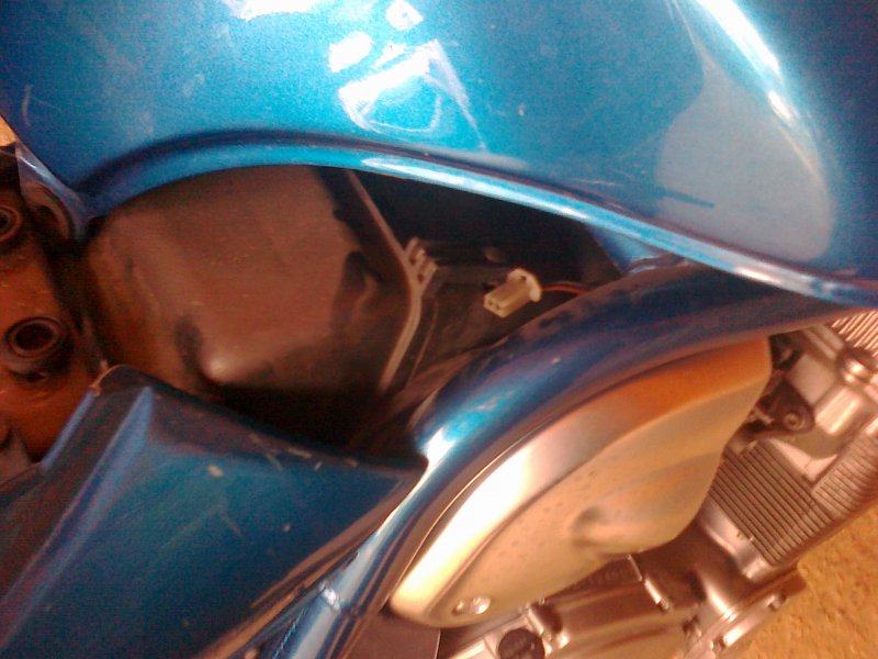

palinko psal:http://www.suzukibandit.cz/openforum/up … 012582.jpg
viete niekto povedat na co je tento konektor? lebo ho mam odpojeny a nenasiel som ziadnu samicu prenho
Tohle mám na 12ce na palivoměr. Na B6 je to holt jen tak volný.
Pokud se nepletu.

Ondráš psal:palinko psal:http://www.suzukibandit.cz/openforum/up … 012582.jpg
viete niekto povedat na co je tento konektor? lebo ho mam odpojeny a nenasiel som ziadnu samicu prenhoTohle mám na 12ce na palivoměr. Na B6 je to holt jen tak volný.
Pokud se nepletu.
..nepleteš
