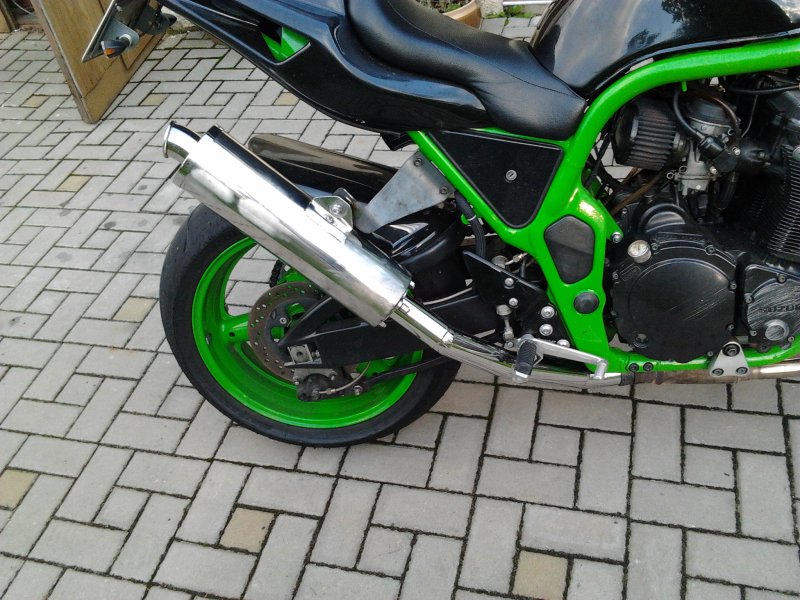

no mě potom co upad jsem taky přemejšlel ,že nějakej koupim..nakonec jsem si řek ,že by mě to pak sralo ho mít koupenej,že ho radši i se svodem nějak spáchám
fotka je před finálním leštěnim..stupačky jsem sundal stejně nikoho nevozim
[img]
[/IMG]

To sis ho dělal celej komplet sám? ..Pořád me lidi strašej že at tam dam co tam dam tak to musí odpovídat kubatuře a pak štelovat karbce a ,,něco,, se vzduch. filtrem,..

...akorát ten držák ňák dotáhni...

ten držák tam nezůstane je to prozatimní řešení aby se dalo jezdit když bylo počasí
..potřeboval jsem jezdit tak byl na rychlo..až seženu stupačku tak jí vrátim ta původní už svařit nejde bo už jednou vařená byla a dost prasácky.

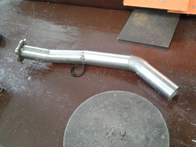

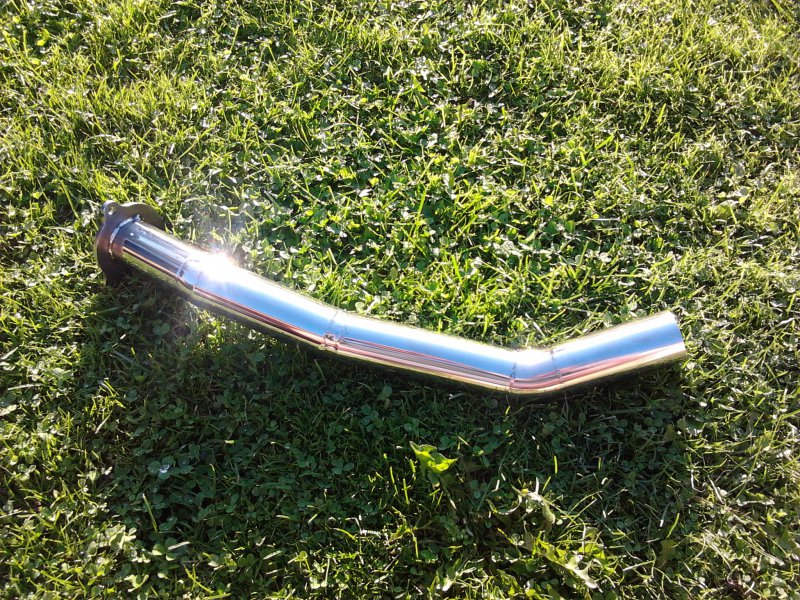

f podstatě jo..z toho co tam bylo je použitá jen spodní část tlumiče jinak obal je novej a je dělaný nový víčko aby to bylo sundavací bo předtim byl zavařenej na tvrdo a je dělanej celej novej svod.tam jsem si namaloval přírubu a nechal vypálit no pak už jen sraní s tim to poskládat a zavařit..nejvíc mě nebaví leštění
[img]
[/IMG]
[img]
[/IMG]
jinak jako koukni co tam mám za filtry já je tam dynjet 3 tak tam už je tak nějak jedno co dáš za fuck
jinak jako je vcelku jedno co dáš za fuck tak jako tak by se měl doladit,ale stejně to nikdo nedělá a jezděj na to.

Tak to civim,.. ja tajně toužim po nečem podobným ale zkráceným, uřvaným, plameny oflusaným ale bojim se že spotřeba vyletí k nebesům a výkon spadne do pekel
[url]http://www.suzukibandit.cz/openforum/up … 0_fuck.jpg[/IMG]
100 zabaky!!!!!
[url]http://www.suzukibandit.cz/openforum/up … 0_fuck.jpg[/IMG]100 zabaky!!!!!
[url]http://www.suzukibandit.cz/openforum/up … _svod1.jpg[/IMG]
[url]http://www.suzukibandit.cz/openforum/up … _svod2.jpg[/IMG]
jinak jako koukni co tam mám za filtry jáje tam dynjet 3 tak tam už je tak nějak jedno co dáš za fuck
jinak jako je vcelku jedno co dáš za fuck tak jako tak by se měl doladit,ale stejně to nikdo nedělá a jezděj na to.Tak to civim,.. ja tajně toužim po nečem podobným ale zkráceným, uřvaným, plameny oflusaným ale bojim se že spotřeba vyletí k nebesům a výkon spadne do pekel
nic nic, jen jsem už dlouho neviděl žabí zelenou

100 zabaky!!!!!?????
no naposled v Moste kdy mi pak cestou domu upad vefuck

bandit.alien psal:takže lepší se pustit do výroby novýho než se patlat s předěláním origo,.. Ok,. skusim to a dam echo jakej bastl se mi povedl,. :D nojoo sníh, peněz moc momentálně není a válim se nezaměstnanej doma tak vymejšlím hovadiny který za 1. moc nestojej a za 2. z nich budu mít dobrej pocit když v nich bude moje zručnost než dat balík kterej stejne nemam za hotofku
pak ještě pokoumat mezisvod ale ten by neměl bejt na ohejbačce z nerez trubky problem :)
do opravy origase fakt nepoustej.to teprve zjistis jak japonci pouzili kvalitni plech..je to tvrdy jako prase.a ten mezisvod..poku nemas takovou tu protahovaci ohybacku spesl na trubky vetsich prumeru(ja pouzival 54x1,5) tak to radsi posvaruj z kolinek a trubky.nerez je hrozna svine na ohyby.
bandit.alien (Člen) 12.12.2012 11:12:35 Offline |
Re: Laďák GP Big Bore Steel
K.a.s.y.m. psal:bandit.alien psal:takže lepší se pustit do výroby novýho než se patlat s předěláním origo,.. Ok,. skusim to a dam echo jakej bastl se mi povedl,. :D nojoo sníh, peněz moc momentálně není a válim se nezaměstnanej doma tak vymejšlím hovadiny který za 1. moc nestojej a za 2. z nich budu mít dobrej pocit když v nich bude moje zručnost než dat balík kterej stejne nemam za hotofku
kamarad ohejbačku má, tak ho zapřanu s tim snad problem nebude :) a stejne to z hecu skusim,. noco stejne je to celý pomačkaný tak to v nejhoršim hodim na šrot nza dílnou dík za info
K.a.s.y.m. (Člen) 12.12.2012 12:44:30 Offline |
kdo dela ladaky trosku ve velkym tak to z kolinek nesvaruje..jasne jsou vyjimky.Sharka na B6 jsem mel taky z kolinek,ale nez zkurvit 10 metru trubky s tim ze se mozna trefim to si to radsi posvaruju.zvlast kdyz me tam zadnej origo svod nepasuje
