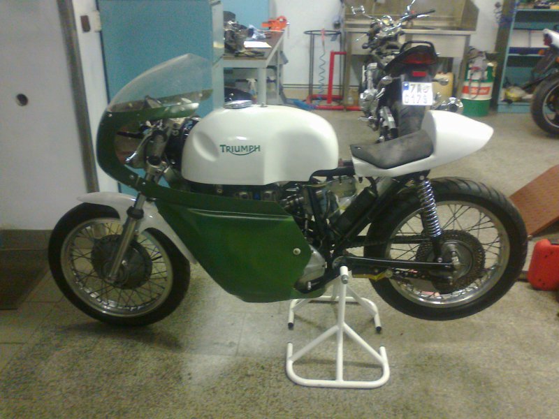

...máš recht...dělal jsem motor Triumph http://filousb12.rajce.idnes.cz/Triton/# a Inkviz to tryskal balotinou a nebylo to hezký...teda aspoň mě se to nelíbilo...pokud bych někdy dělal veterána, jen bych chemicky čistil a zachoval šrámy, kerý ten stroj utržil f průbjehu života a pokuť by to měl bejt veteránckej šoubajk, bes veteráncký hodnoty, tag vyleštit do bezvjedomí...
