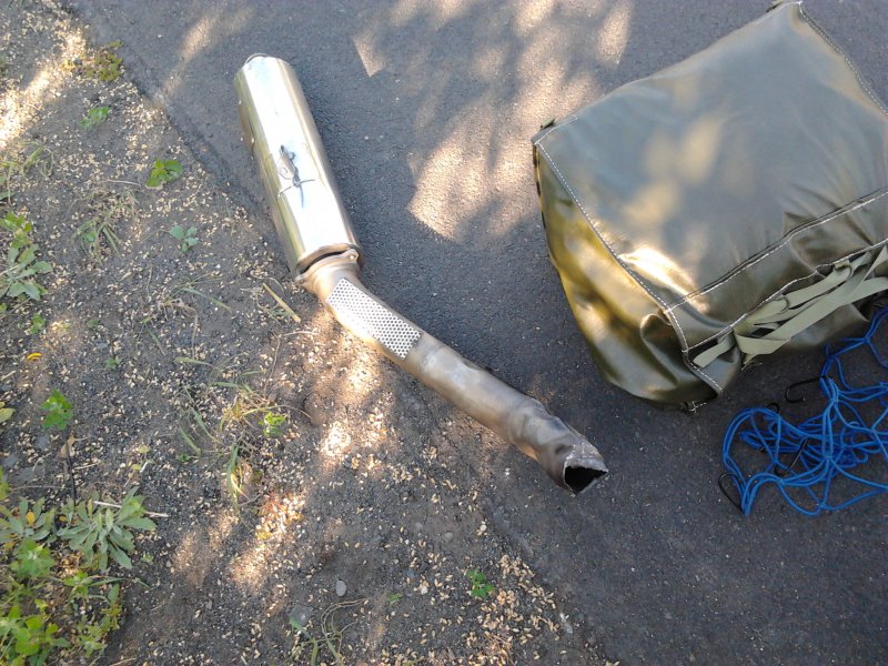

No já to řešil takhle.. když to upadlo
http://www.suzukibandit.cz/openforum/uploads/760_vyfuk01.jpg
udělal jsem si tohle..protože svod prostě potřebuju atyp.
http://www.suzukibandit.cz/openforum/up … yfuk01.jpg
http://www.suzukibandit.cz/openforum/up … _svod2.jpg
a nebo si prostě jinej svod kup..stojí do litru.
co ty sváry synkubigsmilebigsmilebigsmile
ty sváry tam jsou nechaný schválně..stejně jsem měl dělanej mezisvod i B6 a ten byl od Sharku..takže nechápu důvod tvého údivuidontknowsmokinassbigsmilebigsmilebigsmile
